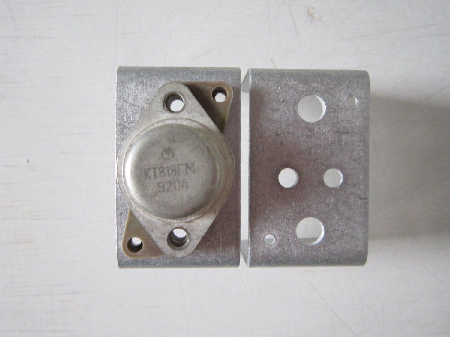

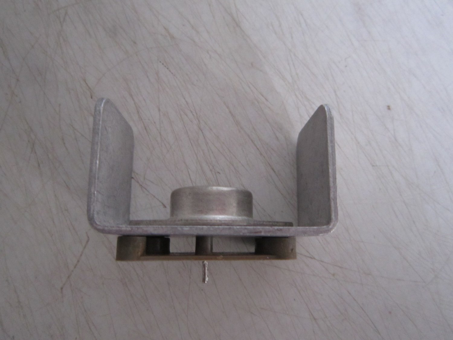

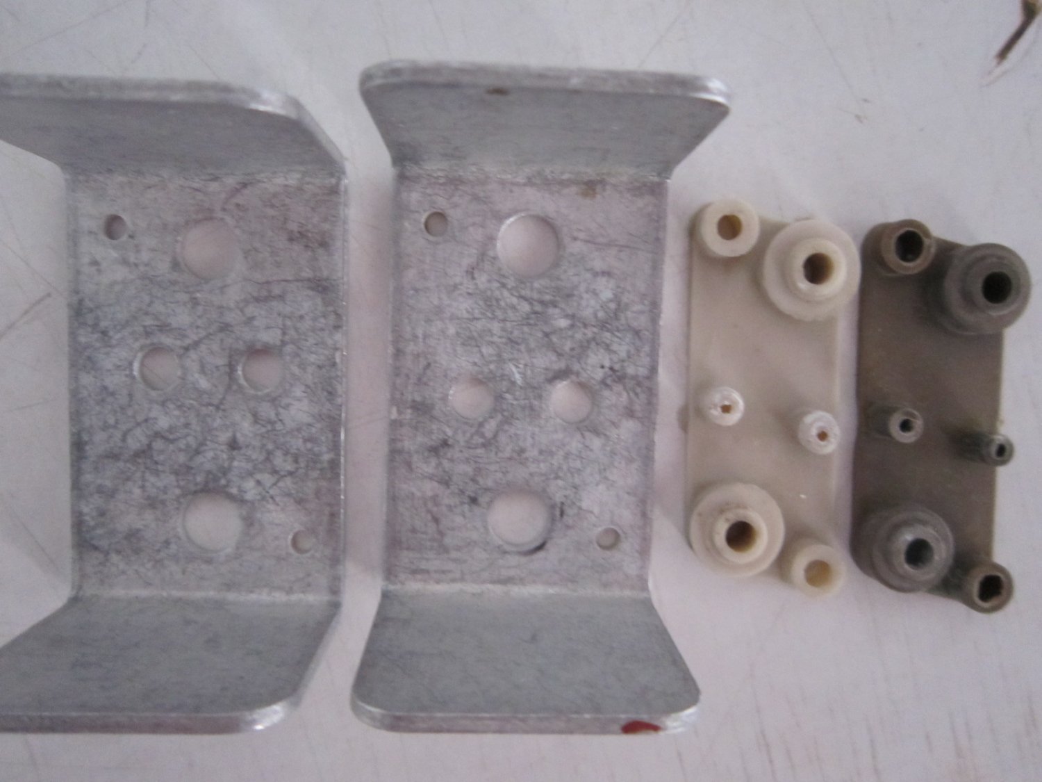

В наличии имеются два радиатора и к ним две пластиковые подложки.  На втором фото правильно ли установлен транзистор через подложку на радиатор, если правильно, тогда там между радиатором и подложкой щель 3...4мм !?  Будет ли радиатор нормально он отводить тепло ?  Кто сталкивался с такими ?
На этом фото - установлено неправильно.
Эти пластмассовые детали для изоляции радиатора от корпуса устройства.
Транзистор ставится при этом на радиатор непосредственно (можно на тооООоооненький слой КПТ-8).
Разбирал на запчасти аппарат давно, всё не запомнил, транзисторы через пасту КПТ-8 крепились к радиаторам.
Не забудьте установить под шляпку крепёжного винта - изолирующую шайбу, чтобы через винт не было электрического соединения радиатора с корпусом устройства.
