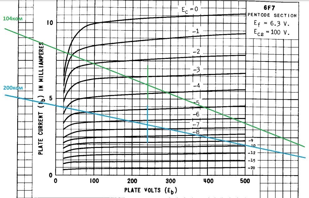

Здравствуйте.
Хотется получить нагрузочную линию для пентода, одну из изображённых на картинке при питании каскада 260-270В. Одна рабочая точка 240В 5,9ма -3,5В 104ком, либо вторая 240В 3,3ма -6,5В 200ком. Могу ли я получить такие линии при включении дросселя и резистора параллельно в анод пентода? Допустим дроссель 100 или 200Гн и резистор 120ком для первой рабочей точки и 220 ком для второй рабочей точки. У дросселя 200Гн реактивное сопротивление даже на 100Гц уходит за 125ком и дальше при росте частоты увеличивается на порядки. Резистор, включенный параллельно дросселю, обеспечит такую нагрузочную линию? Ведь нагрузочная линия не пересекается с линией 0ма. То есть дроссель обеспечит работу пентода по постоянному току, а резистор - по переменному току. Я правильно думаю? Или это так не работает?
Есть нагрузочная по постоянному току и есть по переменному. Например, когда вы нагружете каскад.
И через ту самую рабочую точку проводится вторая прямая с наклоном, соответствующим результирующей нагрузке. Про сотни килоом в дросселе: это всё хорошо, если бы не было бы емкости той самой намотки.
Константин, я верю, что Кливер имел в виду драйвер. Тема с динамиком в такой конфигурации достаточно вычурная, но именно на этом принципе делал Филипс приемники со своими 800-омными динамиками.
Что же касается драйвера, то представьте себе, что у вас есть обычный пентодный трансформаторный каскад, нагруженный на оптимальное для себя сопротивление. Согласитесь, такие каскады в природе существуют и работают. Давайте предположим, что каскад способен работать во всем звуковом диапазоне. Такое бывает, я видел. Теперь давайте снимем куда-нибудь синус с анода нашего пентода. Допустим, подадим его на сетку 2А3. Что мешает? А для простоты вынем резистор со вторички трансформатора и подключим, пересчитав через трансформацию, в чистом виде параллельно первичке. Получим то самое, что нарисовал Кливер. И это работает, но чтобы оно работало хорошо, нужно слегка повозиться. Те же Танговые дроссели просто мотаны из 3 секций, включенных последовательно вразнобой, и этого достаточно, чтобы получить десятки кгц ровной полосы при источнике в приличные килоомы.
Простите, Константин. Я неправильно трактовал ваше "в динамике", ну бывает. Тем не менее, дальнейшая пурга оказалась более-менее попутной.

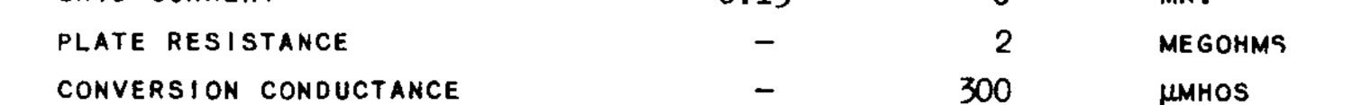

А как эти 2Мом получали на звуковых частотах? Или это только для радиоприёма? Для этой 6F7 усиление заявлено Кус=900 при 250В на аноде, но, видимо, только в УПЧ?
31 минуту назад, Kliver сказал:
На звуковых частотах меньше точно не будет. Для чего  планируете?

Только надо 2Мом реактивного сопротивления получить на звуковых частотах =) Ну, Кус=900 мне и не нужен. Мне нужно Кус=90...100 по моим нагрузочным линиям.

Кливер, если вам нужно усиление 90 при нормальной полосе, выбирайте лампу с большой крутизной. Скажем, крутизна 10, нагрузка 10 кОм, ждите усиление под сотню. Ну или крутизна 30 и нагрузка 3...5 кОм, усиление с запасом, только рабочую точку поискаь.
Если же уходить в высокие импедансы, то ровной полосы не получится, это только в резонансных цепях использовать. В корректорах - да, работает, и неплохо, но это другое(С).
