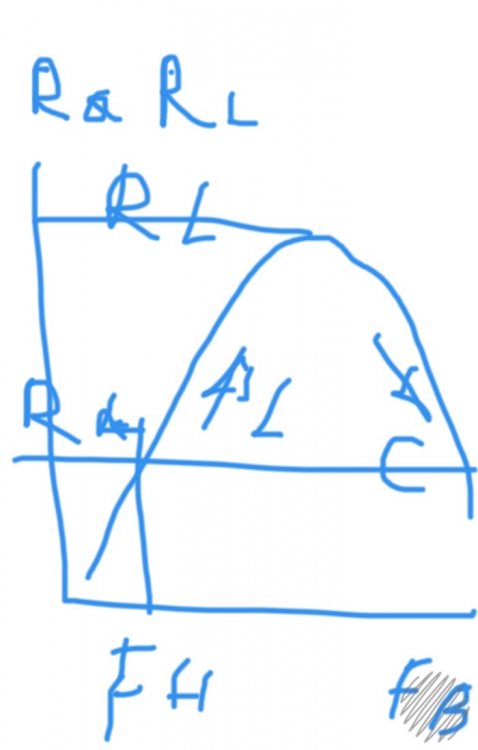

Полоса воспроизведения зависит от индуктивности ? и отчего вообще зависит полоса( без влияния паразитов - пусть они условно отсутствуют), что нужно чтобы полоса достигла 100 КГц?
Только от индуктивности и емкости обмотки
Но обычно справа вмешиваются вторичные резонансы , поэтому полоса может быть шире . И зачем 100 КГц ? 35-45 кГц покрывают все значимые гармоники нормальной звуковой полосы , в 15-16 кГц .
чисто практические выкладки , без формул . твз1-3 полоса около 7 к . ( 1 секция )  мкт с колич. секций 3-5 , полоса 12-18к  . мкт бифиляр,  полоса 100 -120 к.  при чем линейно  . при чем емкость не сильно отличается  от экз к экз. от количества секций , это сверху . снизу  Ф нижн. сильно зависит от вх. индуктивности . и может начинаться чуть ли не с 3Гц это у меня были мкт с L  вх 19 гн .выводы делайте сами .

    Вопрос выше касался по условиям - если ёмкость и инд.расс равны нулю, что влияет на протяжённость полосы вверх, поскольку сделать снизу по Ф0 от единиц Гц не сложно.
Спасибо.
Сложно с Вами. Где у Вас частоты достигают 40кГц ? Когда верхняя 15-16 кГц , да те сомнительно , что уже услышите вообще.  От 15-16 октава вверх это сколько будет ?
Вниз будет столько сколько сможете витков вместить.
