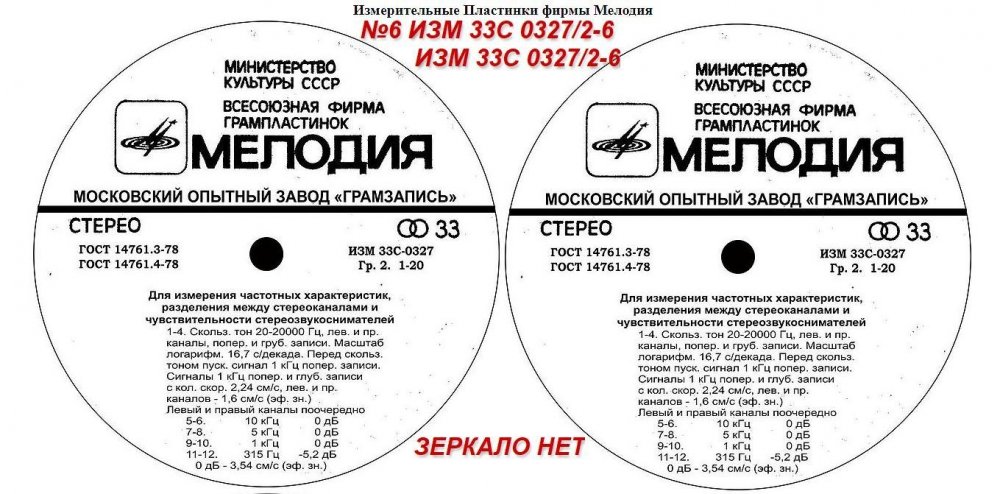

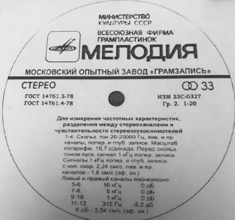

"Стандартной" тест пластинки нет, есть только с записью по -10дб. (ИЗМ 33Д 0102) так вот пятикратное увеличение (10дб) (25мв). сигнала на осциллографе видно без вопросов.

7 часов назад, Комелев Константин сказал:
Простите, что вклиниваюсь, этой пластинкой можно ачх головки померить с помощью спектрлаба?
Здравствуйте!
1) Можно. 2) Горизонтальной линии не увидите. Нужно подключить специальный файл коррекции (обычно такие файлы используют для микрофонов, но ими дело не ограничивается). Файл (аттач) помещается в каталог MICCOMP. Затем подключается в настройках Спектралаба. Предназначен для логарифмического отображения (не 1/N-октавного). Включитьрежим peak hold. Чтобы не мучить диск и комп, лучше записать в файл и потом его смотреть в Спектралабе. Спрашивайте в личке, если что.

Здравствуйте!
Спасибо!
Жду прихода пластинки (обещали выслать с той, по которой антискейтинг настраивают, если найдётся).
Вообще-то информация на яблоках изм. пластинок для простых смертных малоинформативна.
