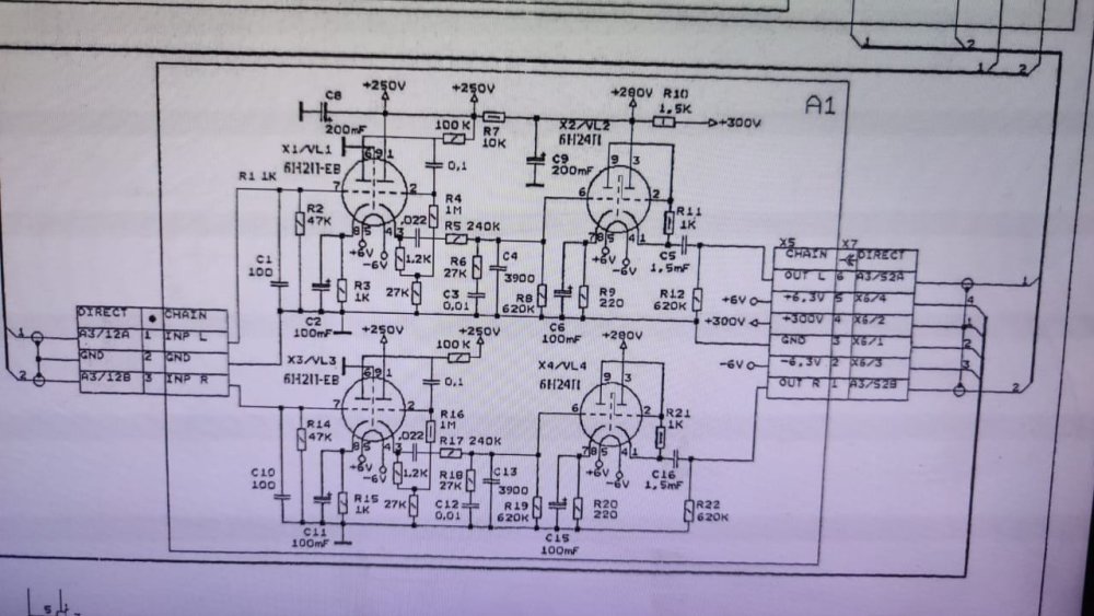

Ламповый Фоно корректор на 6Н2П+6Н23П

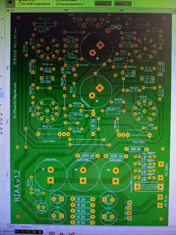

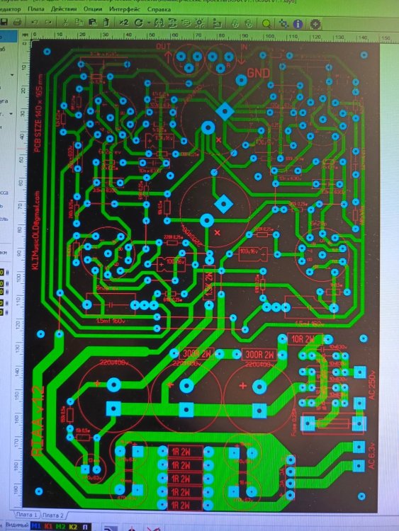

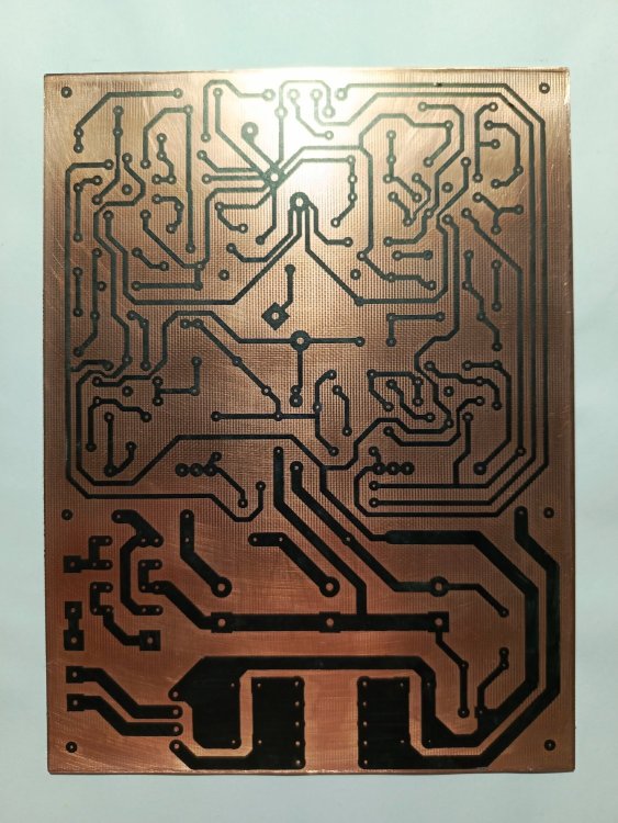

Нашлось время закончить проект, теперь все выглядит так и будет использоваться по назначению

"Агрессор" побеждён, стандартным ЭД, даже без ограничения тока, на выходе 220 мкФ К50-27, ни фона, ни шума, можно закрывать нижнюю крышку:
Смотрите в сторону AD8421. если нужна высокая частота,, или AD8429, если частота неважна, у нее упор на минимум шумов, у меня на ней корректоры собраны. Питание от маленького аккумулятора через DC-DC 5В - 2х 15В, вполне хватает и по шумам прекрасно.
