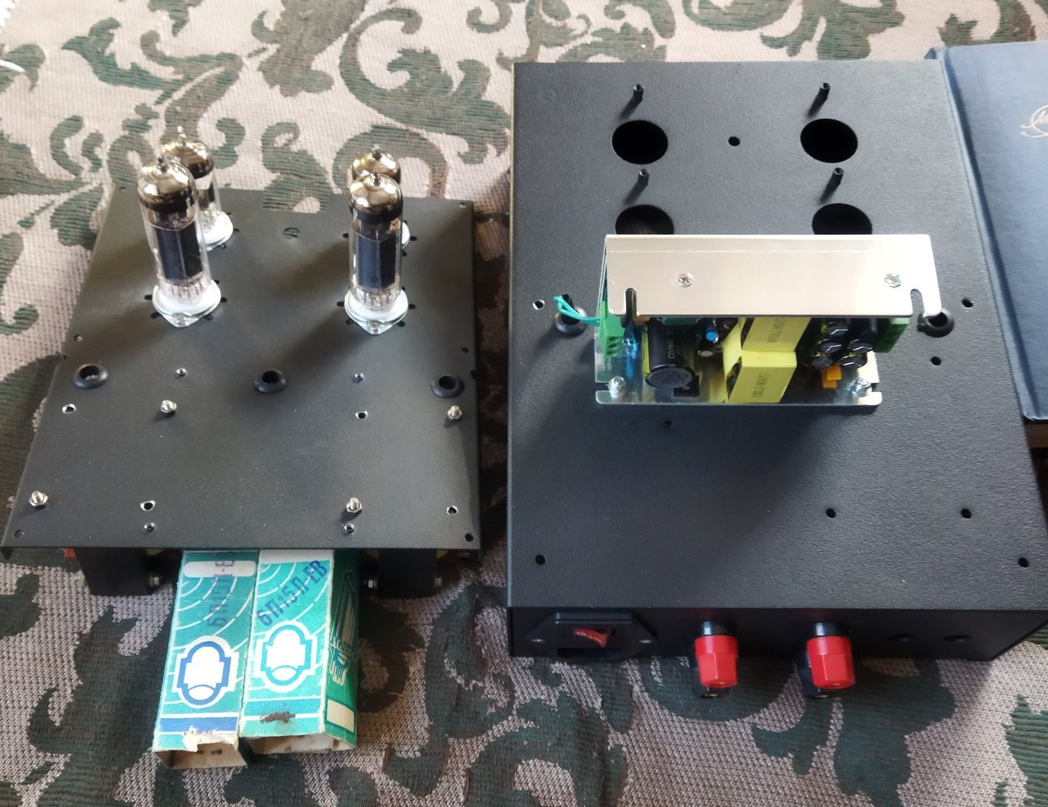

Подниму тему - настал момент такой - дошли руки до купленного в 2024 году корпуса:

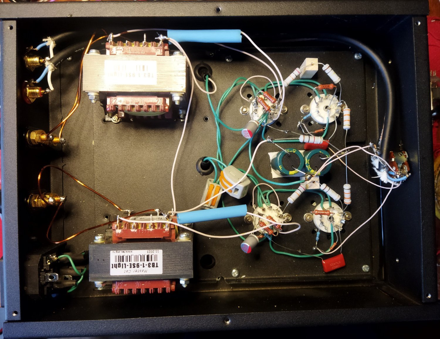

УНЧ с параллельной ОС:
Схема от Олега Чернышова, автора Покемона.
Тор, купленный два года назад, потрачен на ламповый кассетник, сюда поставил укрощённый ИБП...
Закончил сей долгострой, меньше чем за неделю, и даже послушал одну пластинку при оцифровке - звук есть и неплохой, своеобразный такой, возможно из-за случайного РГ (альпсы в тумбочке иссякли), хотел закрыть нижнюю крышку - а там засада - отверстия для ножек 7,5 мм (8 - без краски), надо будет шайбы переходные делать или искать подходящие:

Можно узнать модель ИБП и где можно купить?

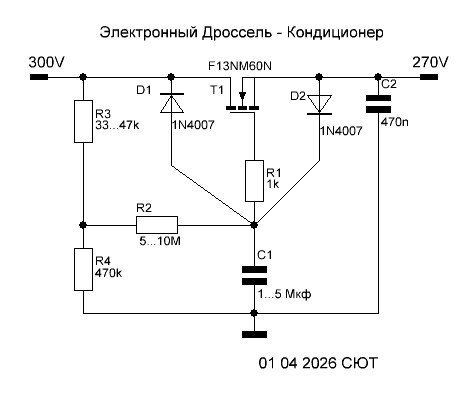

`А мосфет в этом ЭД имеено такой нужен или можно заменить? Зачем мне 11 Ампер и 600 Вольт.
3 часа назад, ВАК сказал:
Можно заменить на любой аналогичный, с защитным диодом сток-исток...
Ключевые транзисторы имеют малое сопротивление и большой ток, в открытом состоянии. Но кристал там маленький, infineon-ы придумали. То есть это - немного.

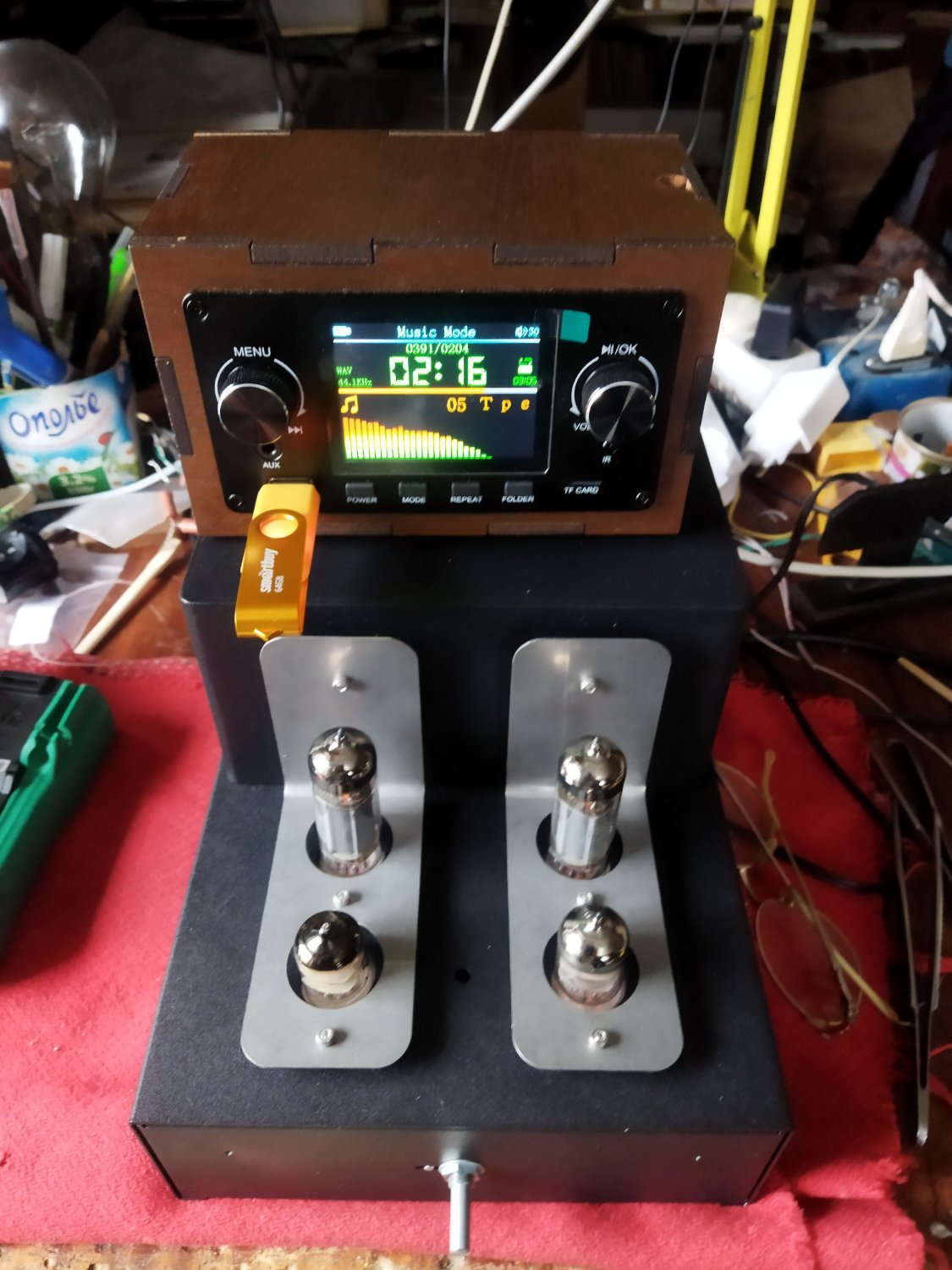

Нашёл альпс в закромах - звук стал благородным, можно слушать не напрягаясь, меандр чёткий, без звона, замерил реальные режимы:
6Ж51П пока не нашёл, стоят 6Ж9П на входе.
Мощности вполне хватает, на полную очень громко!
Ножки едут из ЧиД, осталось крышку вниз прикрутить...
Такой бы корпус на октале! Не купил в своё время...
