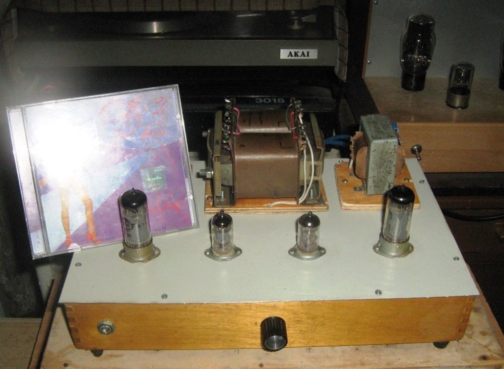

Еще одна простая схемка на ТВЗ1-9, 6ж2п триод, 6п1п триод, Еа=+380в, 40гц-20кгц, -3 дб, ток покоя 36 мА. Периодически меняю, работает также от компа, колонки от Романтики на 10гдш-1, Рмах=1,5вт, звучит красиво.
Влад Пронин тоже
   Конструктивно и функционально более грамотно такое решение теплового экрана - наибольшее ИК излучение от лампы происходит в горизонтальной плоскости и крепление экрана осуществлено только на одну базовую плоскость (колпак). Внешнее восприятие  стало лучше, зеркальная стенка зрительно увеличивает вдвое глубину пространства.

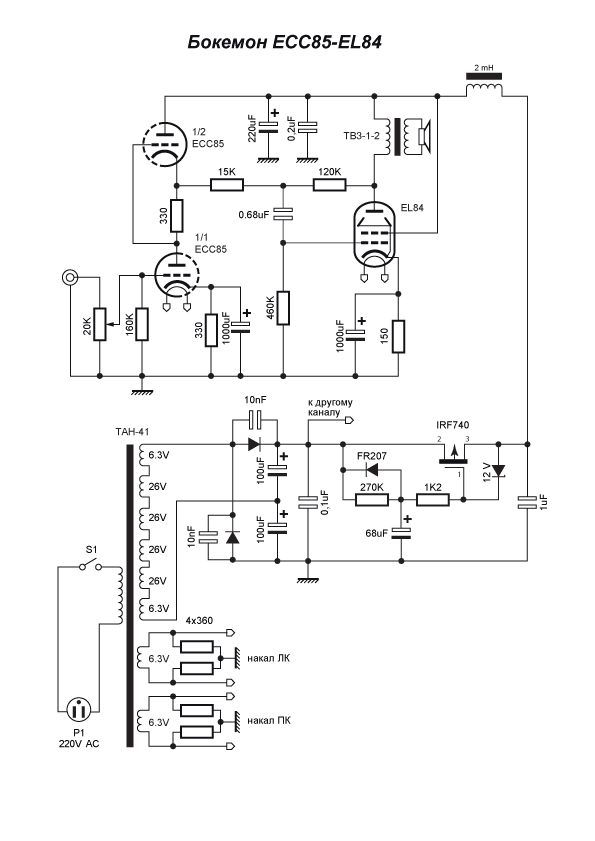

В 29.04.2024 в 10:50, юрий робертович сказал:
Никак не хотите, а зря. есс85 замена на 6н1п-ев с подборкай катодными резисторами
Вот серьёзный , типа, портал , но разве админы или техпомощники не обязаны отслеживать явно криминальные схемы (или режимы ) , которые не соответствуют критериям надежности -для начинающих .   Или изливаться сарказмами одно , а следить за технопригодностью рекомендуемых для НАЧИНАЮЩИХ , уже сил не остаётся ?
Даташит в помощь : лампа по схеме на аноде рассеивает более 14 вт , и 6п14п даже не ЕВ ; ну соберёт сие от товарища Бокарева ..., попалит лампы , хорошо памянёт кого следует . Юрию Робертовичу, понятно , ""фиолетово"" , что копипостить -главное количество схем .... , но мог бы и по своему опыту посоветовать хотя бы снизить анодное напряжение .
26 минут назад, Михаил SM сказал:
Ну, раз вы тут, то портал точно серьёзней некуда.
На замечания Бокарёв как-то отвечал. Лет пятнадцать назад.
U.L.F.: Вопрос к А.Бокарёву: Александр, а всё-таки ... насколько легко 6П14П выдерживают такой режим, да ещё с фиксой?
Бокарёв Александр: Легко выдерживают.. Более двух лет жарил ел84, 6п14п, но всё же чешские ел84 победили, у них анод как бы побольше, дырки поуже и ощущение что они стабильнее и разброс меньше. Чисто субъективное мнение. А вот венгерские елки разлетелись в клочья, напугали меня.
Я бы такой режим не рекомендовал, да я его и не рекомендовал. И да, нахождение неточностей и ошибок не входит в обязанности Администрации.
