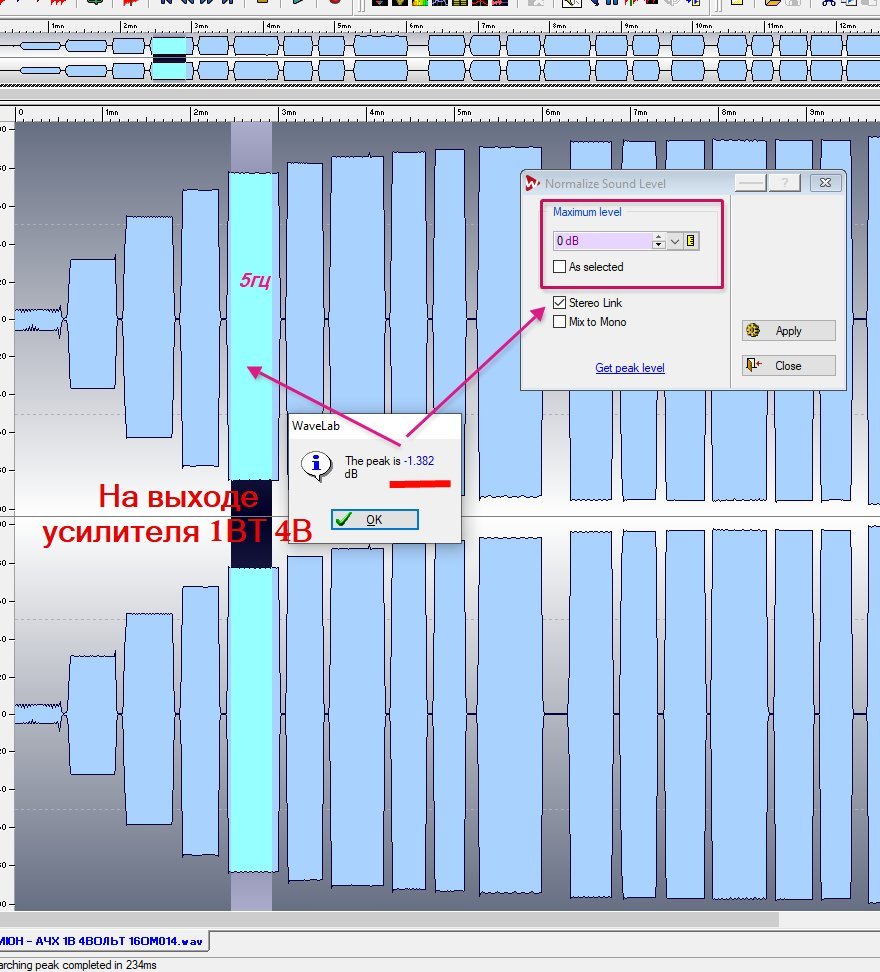

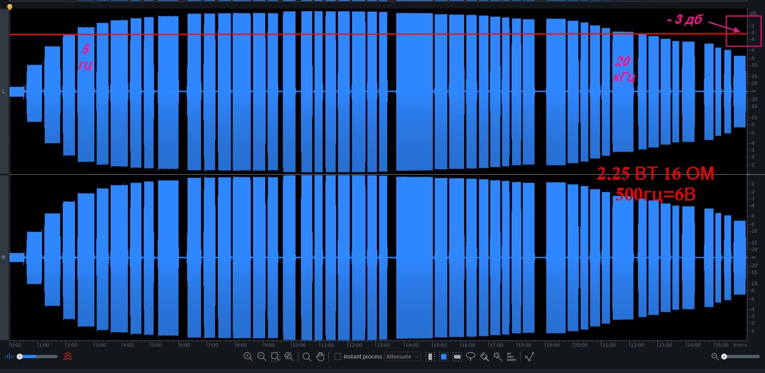

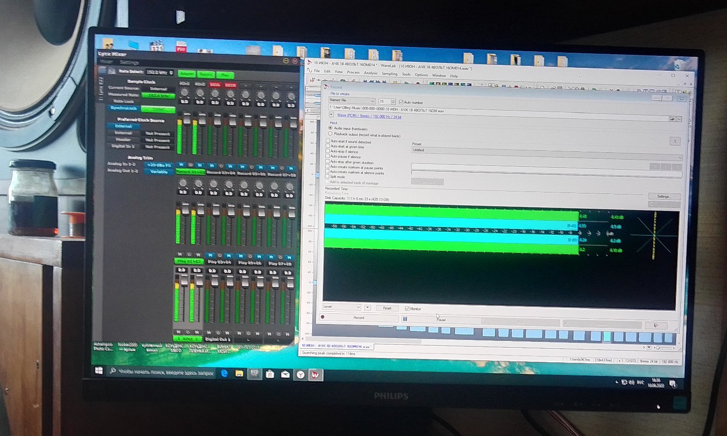

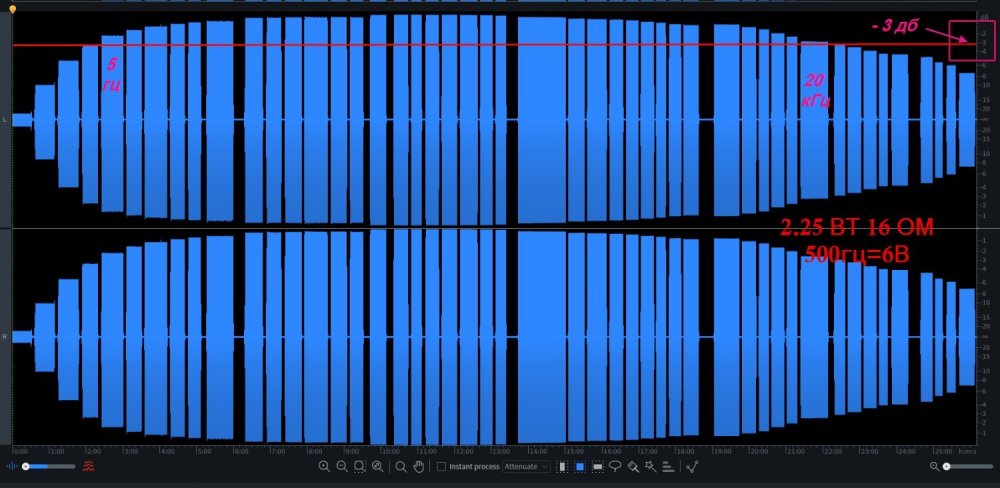

21 минуту назад, ТимВал сказал:
Представляю себе звуковой трансформатор для SE усилителя, выходной мощностью 100 ватт, да с "нулевым спадом до 10...12гц".:smile-59:

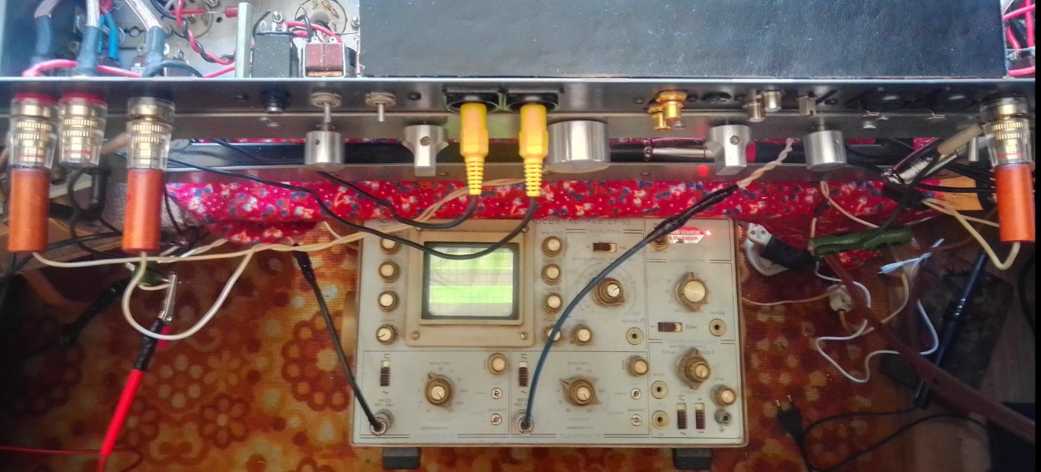

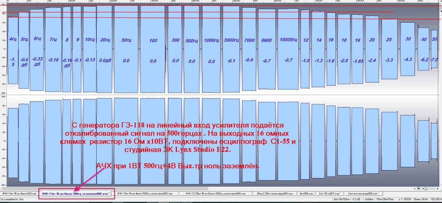

Для этого сначала нужно научиться наматывать нормальный ТВЗ хотя бы на 5 вт и сделать замеры по лин. входу к выходу на акустику  на самом усилителе :smile-11:
Спойлер
