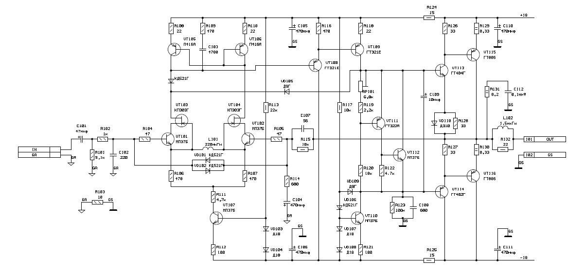

Финальная схема:
Звучит очень даже не плохо. Чисто, прозрачно.  До лампы конечно не дотягивает но в целом норм.

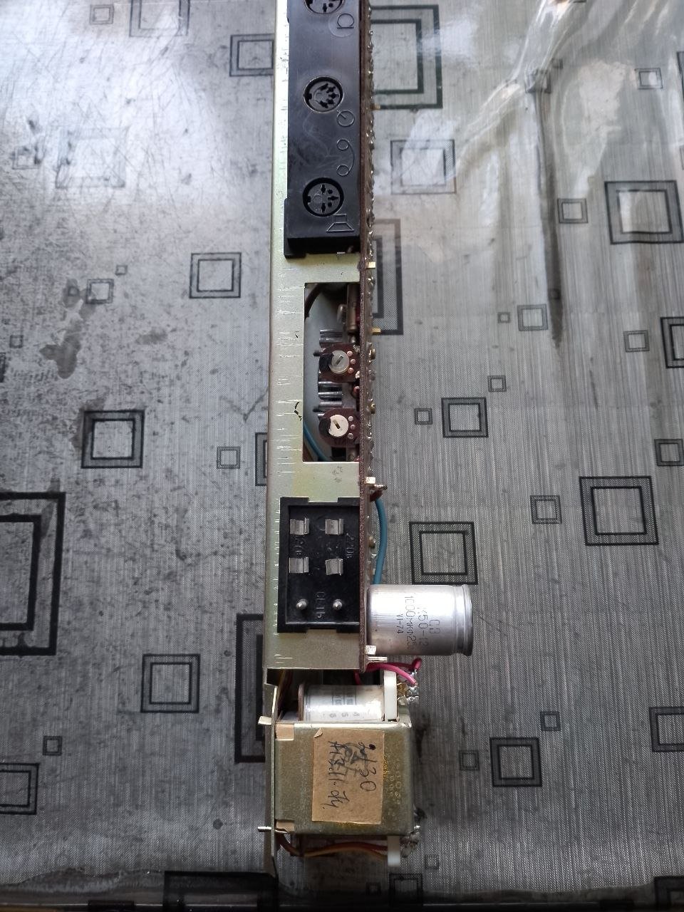

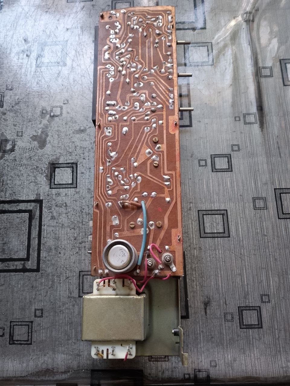

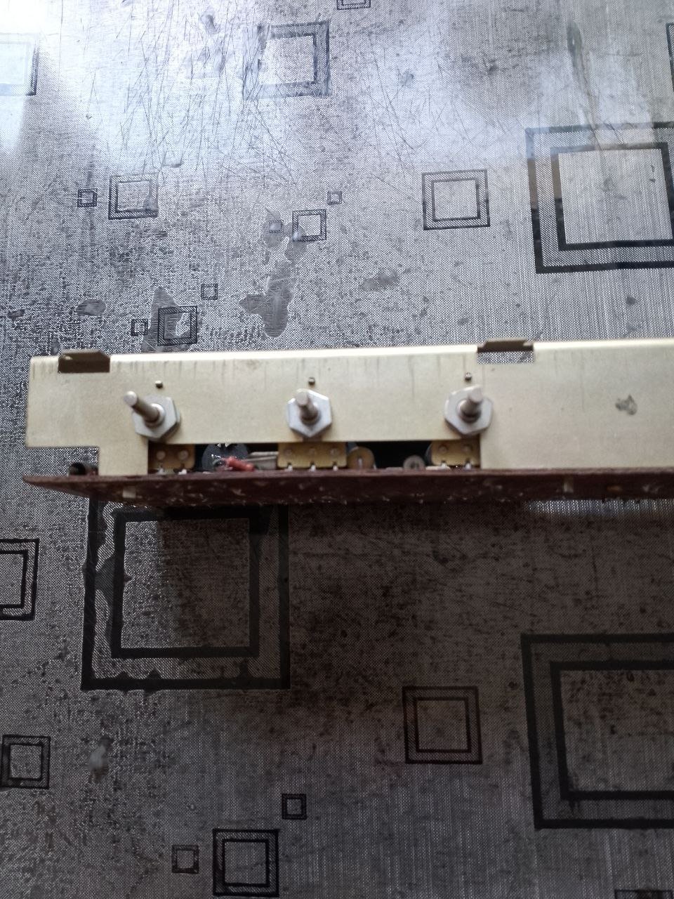

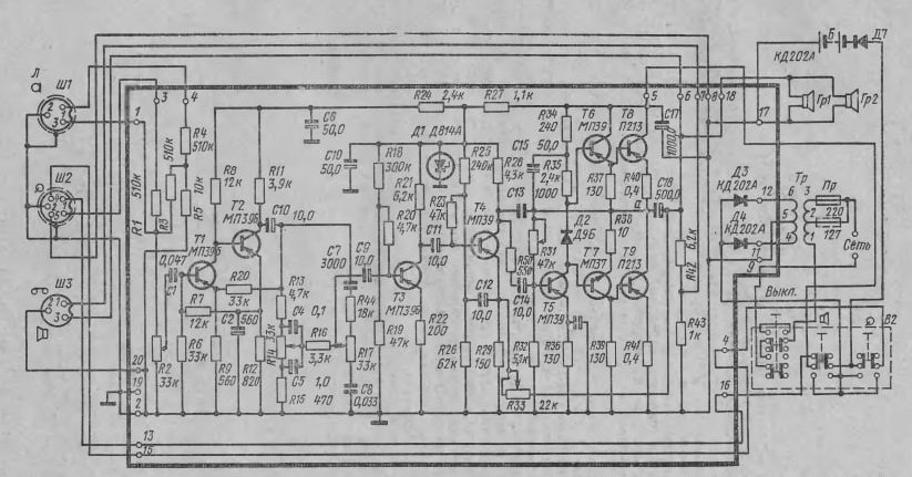

    • Баллончик проникающей смазки типа WD-40, VS-40. Пшикаете через дырки обильно и регулятор как новый.  П.С. добавьте "блокирующие" конденсаторы к резисторам R35,R36. 470мкф. 16в.  П.П.С. и схему ТБ лучше изменить. В исходном исполнении тембры могут только убавлять и делать ЧХ в "линию" но не прибавлять.

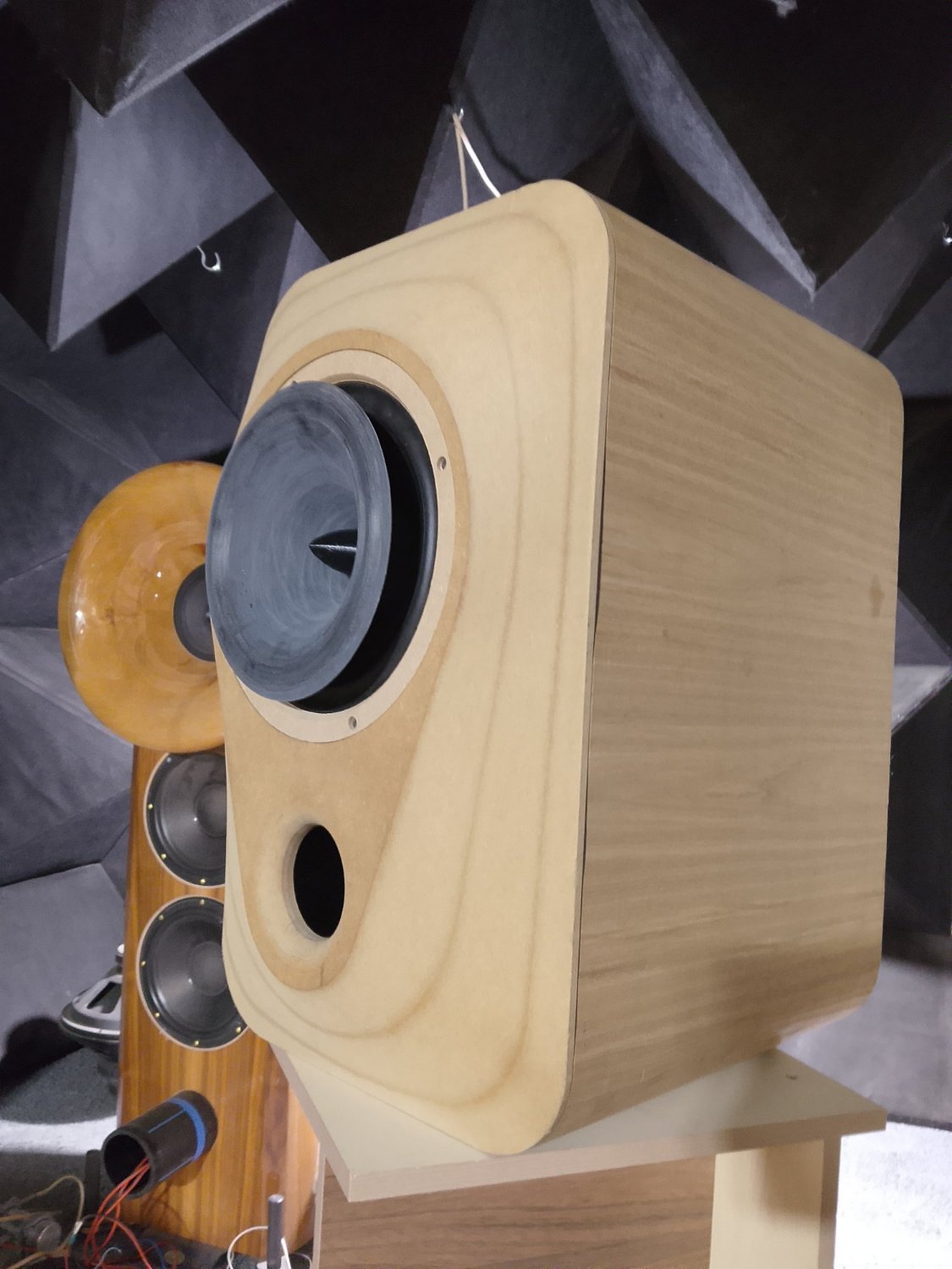

    • Финансирование , это сугубо личное . Тут рекомендации мало помогают , но не уподобиться аудиобуратино с нынешним то полем комплектующих...  .   Весьма желательно.    Хотя один лайфак есть , наблюдал . 66лет человеку , пенсия 23 т.р. , но воспитал в здравомыслии хорошего сына , сын смог создать своё направление достатка -  реальное производство , станки , в итоге помогает своему отцу , за несколько лет помог батьке создать очень приличную аудиосистемку(фото ниже ) . Но это редкие случаи .
