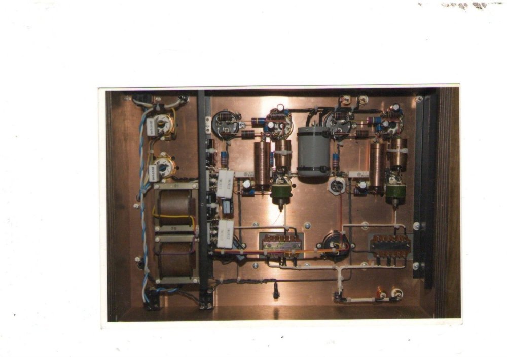

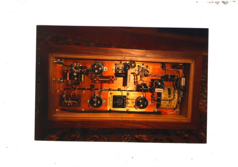

Снимки экране не надь:smile-59:, есть в наличии, живьем, регулятор громкости на дале, так и не проданный на том АП, вичеи и черные и красные, бейшлаги и разные другие, Танталы, аллены бредли и рикен омы. Воды не боятся, т.к. бани дома нет, как и тараканов, как выглядят в натуре, 2-х ваттные все:
010(2).JPG.13e47008e8bbb26d4bd71301df6a1b7f.thumb.JPG.8f2602e696db4acbe93b270eaaf03150.JPG
012(2).JPG.8ba1e010c5a15150e44b46fb138bbf7a-1.thumb.JPG.a37a69197230dfa9048b751189dc6ebb.JPG

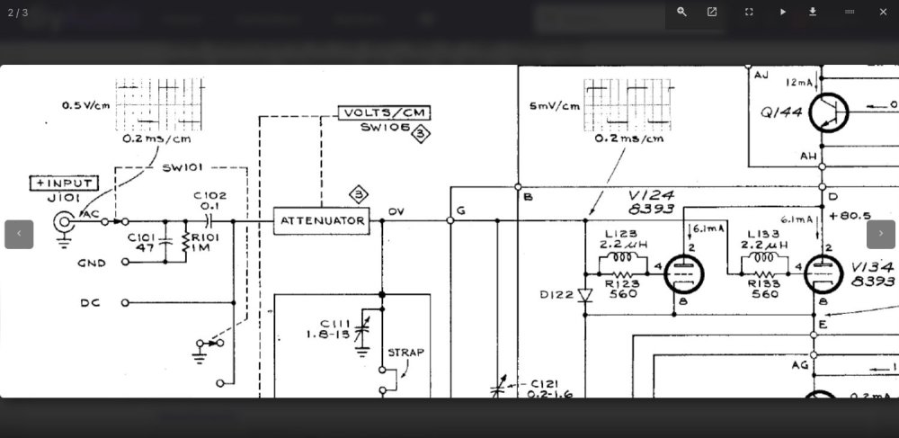

Кстати о шумах разных , входной каскад тектроникса , и лампы // и дроссели на резисторе , для снижения их шума и подавления генерации .
25-30 витков проводом 0.12-0.15 в один слой , для 2 мкГн.
Кстати, во множестве приборов видел ВЧ дроссельки намотанные на постоянных резисторах виток к витку или способом универсаль обычным медным проводом, и никогда не видел, кажется, намотанных манганинами или константанами разными, это "изобретение" старого АП, или так и надо делать?

Обычная медь. Цель снижение шума этих резисторов. Константан там точно не нужен.

45 минут назад, Сергей А сказал:
Думается , что те что намотаны высокоомным проводом скорее всего используются просто как низкоомные резисторы. Там бы еще на номинал резистора глянуть. Если большой , значит используют просто как каркас.
Конечно, как каркас, если намотать на оправке, можно легко замять ненароком, ну и экономия. Шума лишнего не будет, сигнал же по медному проводу пойдёт. А разговор выше об чем шёл - об лампах, склонных к самовозбуждению, а таких в той схеме не было, а были лишние четыре антипаразита и девять лишних переходов у ЮР, он уверяет нас, что не влияет, бред, а вот параллелить резисторы не даёт, почему-то, и резисторы ставит только угольные, слышит, или прочитал где-то? Но применение других, ненаших, угольных, тоже бредом называет. Каша из проводов, анодные цепи с сеточными наперепутаны, лампы 6ж38п напугали, или боится, как бы чего и на всякий случай? Васянин Сергей блудов остерегается, похоже, сталкивался, называет частоту, пишет мне про добротность Q, а не объяснил, почему надо именно высокоомным проводом мотать, контур последовательный видится ему, а мы туда потери вносим, шунтируя один постоянный резистор, проволочный, другим постоянным, снижаем эффективность защиты, получается, и звук портим ещё константанами разными, бессмыслица ведь получается, или?

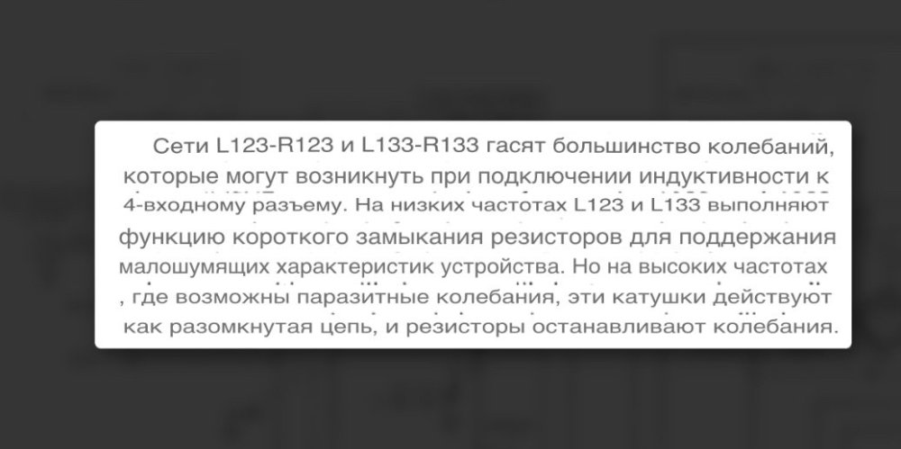

 На той частоте , где самовозбуждение , сопротивление катушки уже велико и сигнал идет через резистор ( у Тека там 560 Ом ), который гасит возбуд.
А если резистор взять большой , десятки Ком , тогда будем иметь либо катушку с добротностью , либо просто низкоомный резистор , если ток постоянный.

По той же самой причине в проводах-пробах для осцилов 10:1 тонкий проводник делают из высокоомного провода - гасят все резонансы даже в этом коротком кабеле.

 Причем тут Тек этот ваш, мы же не собираемся через него музыку слушать, хотя тут где-то утверждали, что должно быть хорошо. У тека всё продумано, фирма! Где самовозбуждение, нет его, он сам по себе не возбуждается, устойчив вполне, но при измерениях, при внешних воздействиях, для предотвращения правильные меры приняты там. Мы же про корректоры говорим, пишет человек: ...."если нет возбуда, в крайнем случае мотаю малюсенький воздушный дроссель из тонкого высокоомного провода..." - есть возбуд изделия, ставит дросселёк из пшок, какой диаметр, сколько витков, неведомо, на резисторе мотают, не пишут на каком, неизвестно, на большом, понятно, что это по сути каркас, либо просто резистор.... так без вас понятно, что резюк.... написали, лишь бы написать что-то, детский сад!
