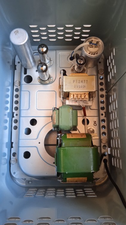

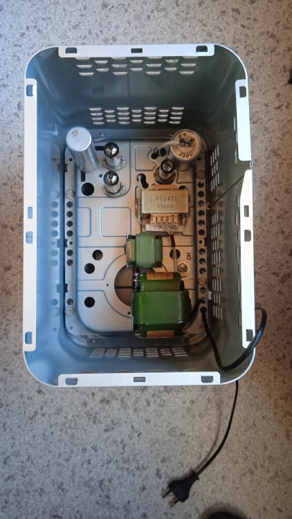

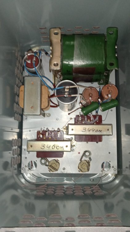

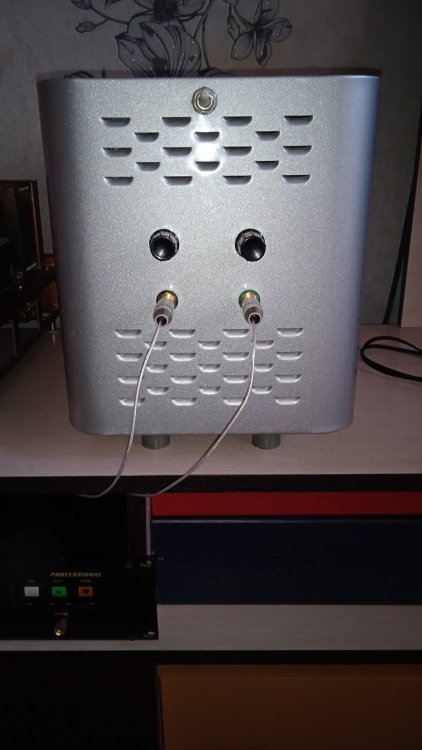

Прикомповый усь на 18046 (E81L) в пентоде, только накал 20 вольт. Корпус oт хлебопечки LG, ТН от какого то видика: 20 и 15 вольт, анод ТА-174, ком-щие что под руку попало, для компа не дурно звучит.

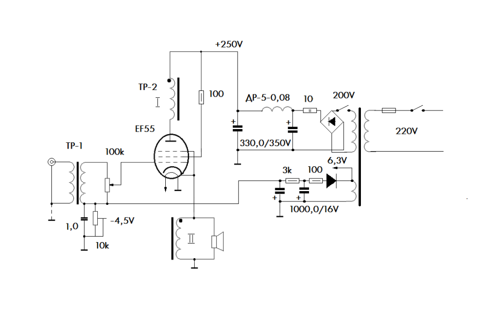

Подключал поочередно: ТВЗ 5.3К, 6.5К, 9.3К с первым звук ни о чем, заиграло с последним, но все равно маловата приведенка. На 15К один транс в обрыве. Схема из даташита. Режим: Uak=216, Uck=217.5, Uk=3.02, Ik=25.2, Pa=5.43W, Pвых=2.9W, Rn=8om.
1 hour ago, юрий робертович said:
Если ООС нет ТРУБА...
Это да, будет воспроизводить импеданс акустической системы.  С анода на сетку, и все как надо будет.

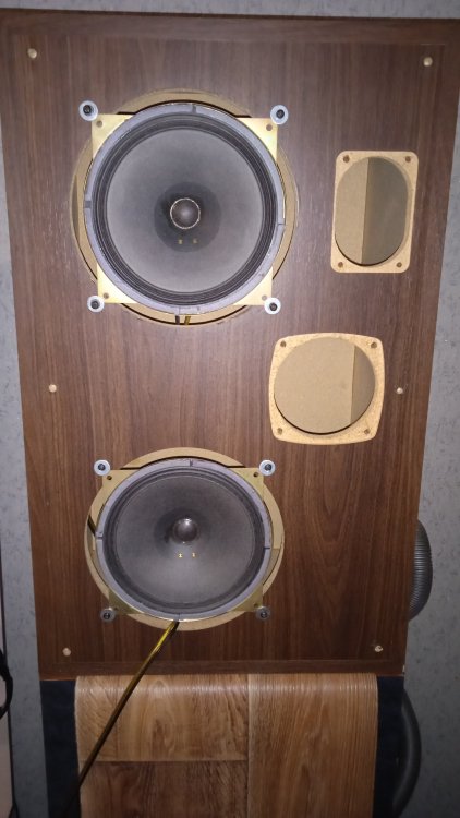

Схема, классика жанра. Соорудил акустику из корпусов peerless 1120 временно, поставил 2Х4ГД-35-65, ничего так звук, для компа пойдет. Попробую 6ГД-2 запихать, по диаметру точь в точь срвпадают.
