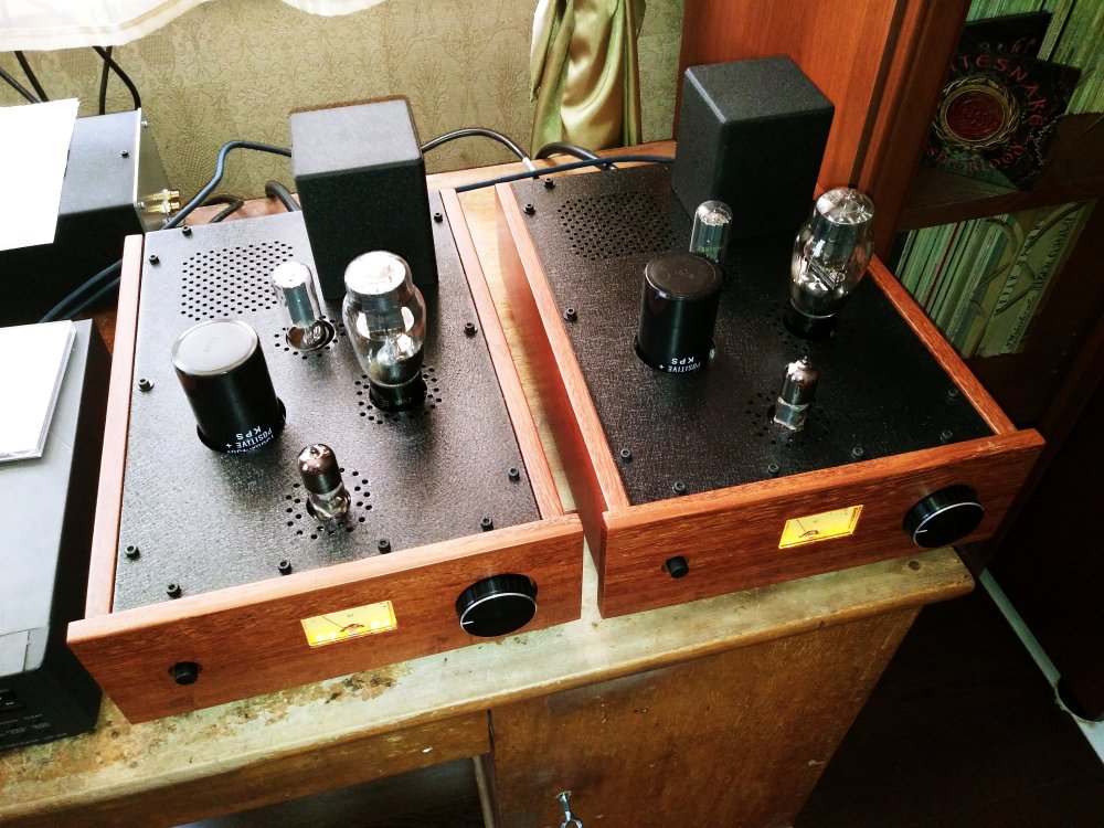

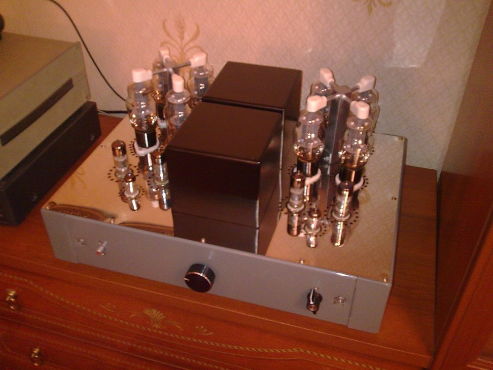

А я не люблю когда лампы подсвечивают  ледами - цыганщина .Когда панели привинчивают винтами с 6 гранниками . ,когда  рца  входа спереди ставят. Когда эл- ты фаллистически торчат сверху . ( для показа ) и вокруг ламп  делают вентиляционные  отв. , хотя они на улице  находятся . Нерж и дерево на мое мнение хорошо сочетаются . хотя как сказал Паратов - кто любит арбуз , а кто свиной хрящик .
1 час назад, Anatolii сказал:

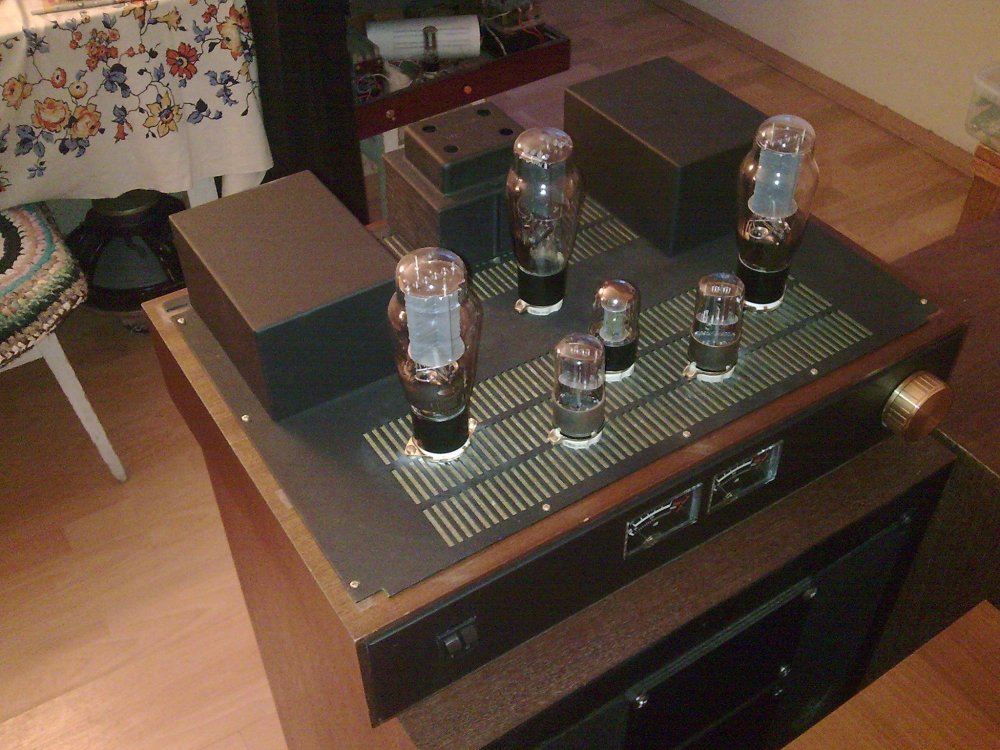

Где Вы в моих фото увидели подсветку ламп светодиодами - ума не приложу, никогда так не делаю. Подсветка стрелочных индикаторов - это естественно, у некоторых лампочка подсветки уже смонтирована. Лампы сверху - для хорошей конвекции и просто в подвале абсолютно нет места. Тумбочка с ГМ-70 с анодным 1350В, стабилизацией питания предварительного каскада, с трансформаторной связью между 6С45П, 6П36С в триоде и ГМ-70, встроенным фонокорректором на 6060 Brimar и ECC182 получилась под 200кг, и при таких размерах места внутри не было, ну и ГМ-70 с накалом 60Вт прятать внутрь нельзя. Нержавейки и дерева у меня вообще нет, PP на сдвоенных Г807  - единственный с нержавейкой, так захотел заказчик, а мой стиль - натуральное красное дерево "мёрбау" и черное оформление верхней панели. И мы здесь не про любовь рассуждаем, а просто делимся вариантами оформления своих исключительно любительских конструкций.

  Вентиляционные отверстия вокруг ламп, вовсе не для показа. Они довольно эффективно вентилируют подвал. Поясню, вокруг лампы создаются восходящие потоки теплого воздуха и в основании лампы будет зона пониженного давления, она и обеспечивает через эти отверстия циркуляцию воздуха в подвале. Снижение окружающей температуры полезно буквально всем элементам конструкции и конденсаторам в особенности, на них даже указана максимально допустимая рабочая температура.

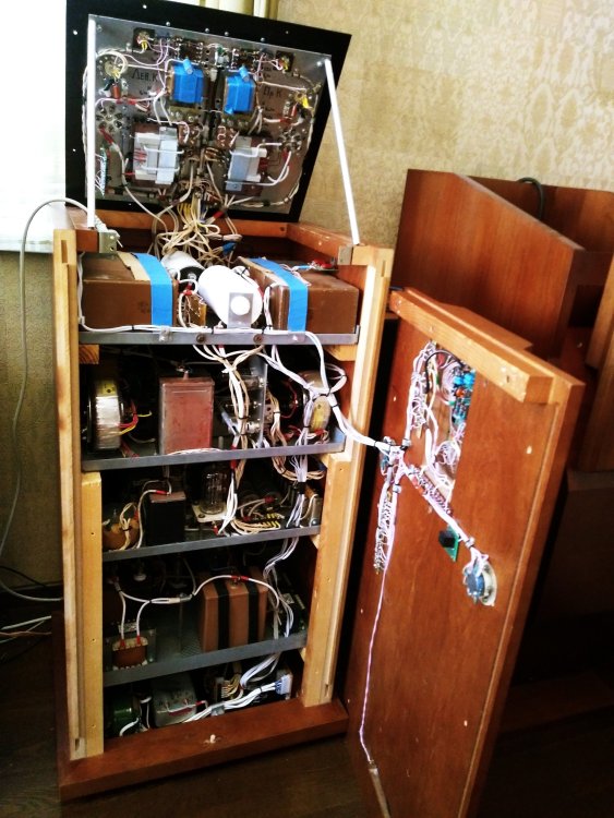

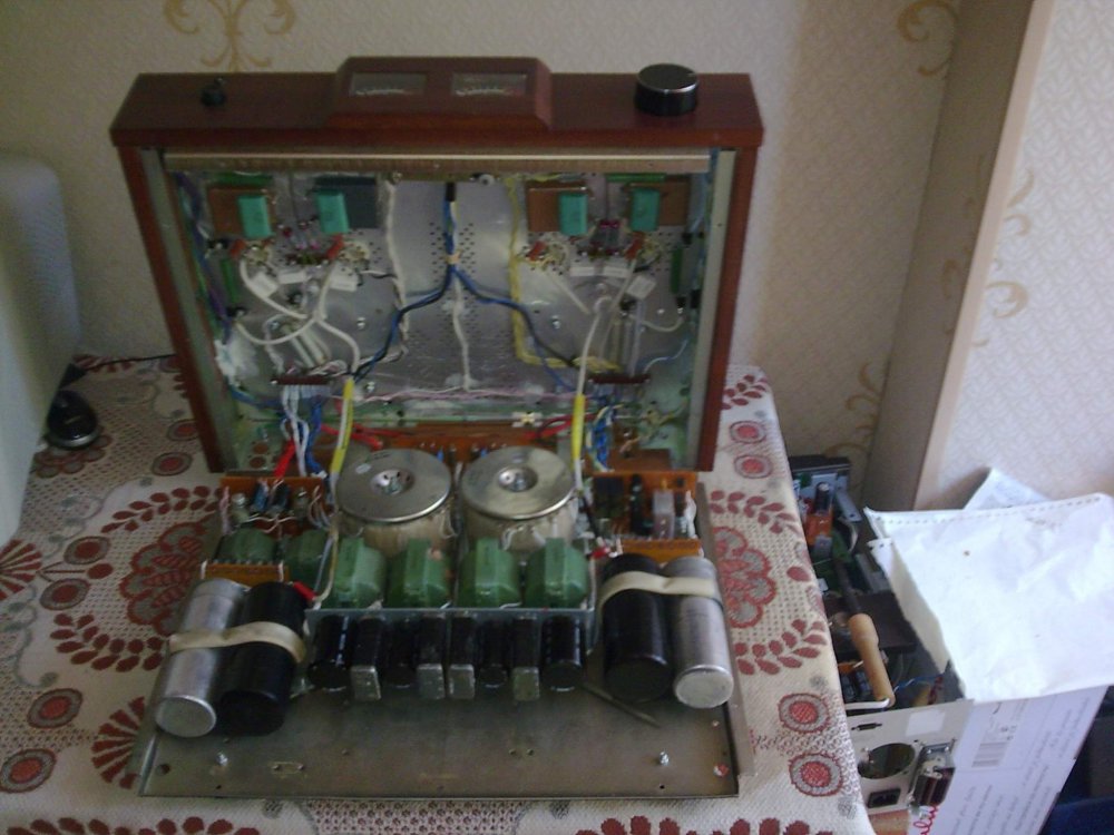

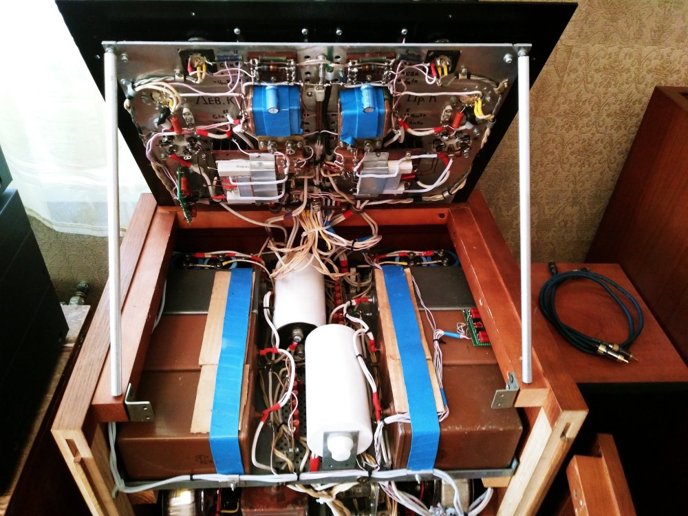

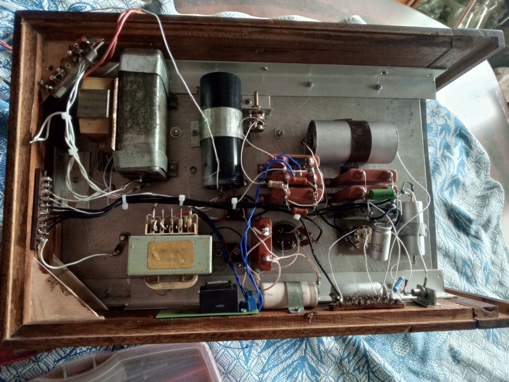

Хорошо бы обязать показывающих свои изделия демонстрировать и подвалы (поддоны, пардон) шасси, а то тут, намедни, такое видели!
24 минуты назад, юрий робертович сказал:
  Площадь отверстий желательно увеличить (снизить динамическое сопротивление и повысить эффективность), иногда применяют два ряда отверстий разного диаметра или щели расположенные концентрически.
Призываю посмотреть на радиаторы для пассивного охлаждения и на соответствующие книги, на щели в ламповом оборудовании.
К чему это я: ширина щелей менее 10 мм неэффективна, чтоб никого не обижать. Отверстия в 5 мм бесполезны, хотя что-то шевелиться будет. Несправедиво не упомянуть лампы для принулительно охлажения, там действительно узкие щели - но спросите эксплуатировавших про давление подачи. Похожее для процессоров, но там сотни ребер на сто ватт и сдела но так что поток через ребра идет по любому, как папа сказал. Привожу фото радиатора для принудительного охдаждения порядка 450 м^3/час для наскольких киловатт233.thumb.png.ddf6117ff46385ccc9df61ab4701430b.png.
21 минуту назад, BAA сказал:
К чему это я: ширина щелей менее 10 мм неэффективна, . Отверстия в 5 мм бесполезны, хотя что-то шевелиться будет.
  Разумеется, что маленькие отверстия почти бесполезны, я писал, желательно максимально увеличить площадь отверстий. Я считаю не совсем корректно (для примера) сравнивать проходное сечение радиаторов, они предназначены для охлаждения чего-либо. Подвал мы просто вентилируем, если же ,мы там размещаем выделяющие тепло элементы - то применяем дополнительные меры для охлаждения, например вентиляционные решетки.

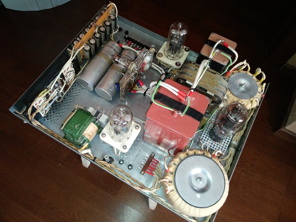

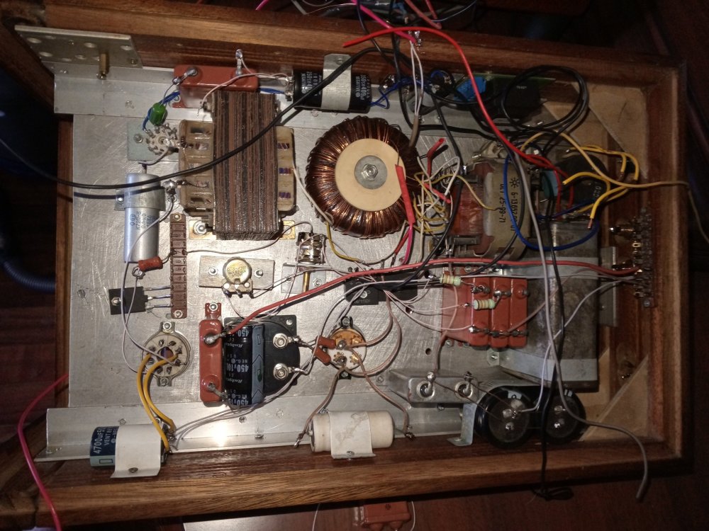

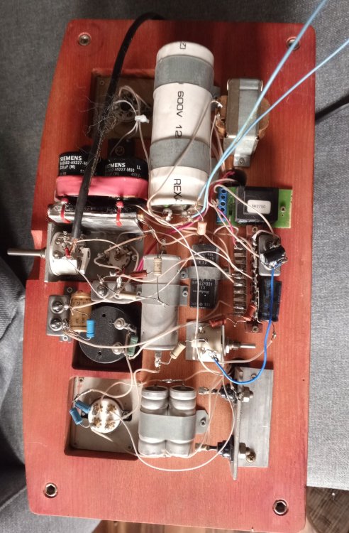

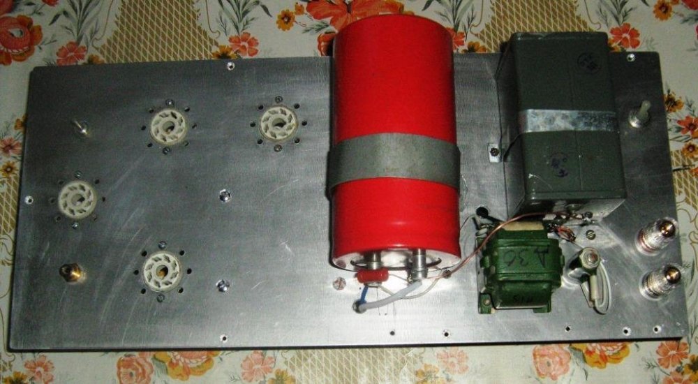

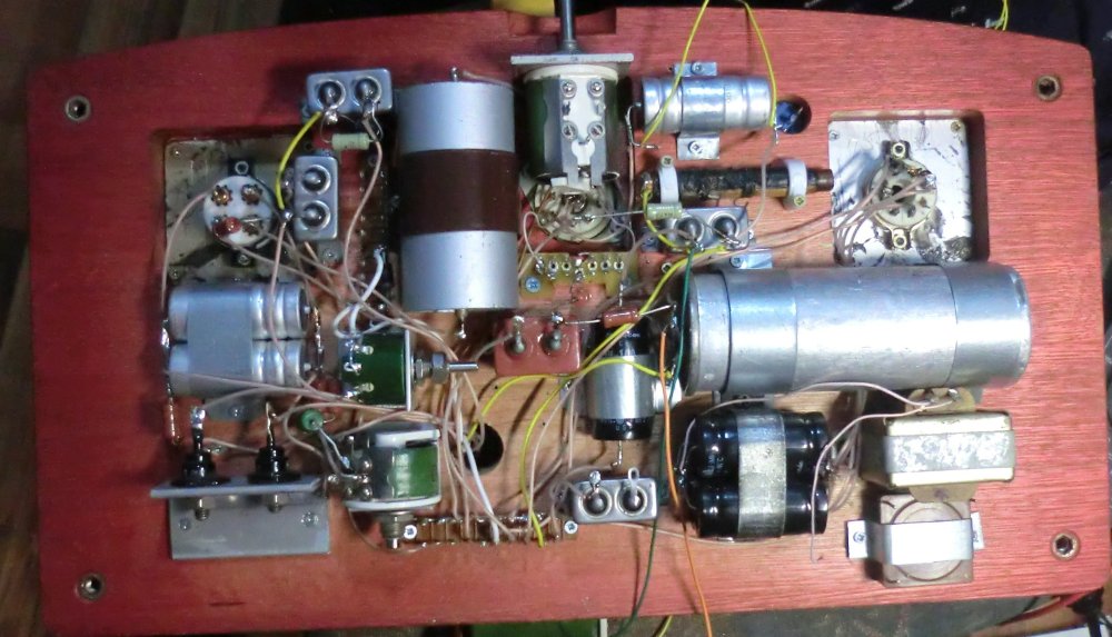

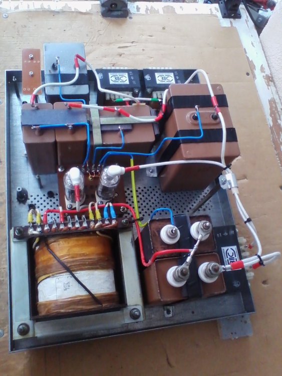

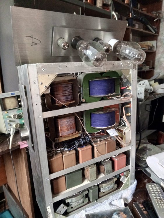

Посмотрите если интересно .  это сейчас в работе на стапелях . если честно совсем нет времени укладывать проводники по угольнику .  мне не шашечки , а ехать . не использую китай . проводники либо мгтф ,либо полиэтилен . железо не м6 . но либо военка на худой конец осм .  либо ГДР .усилитель из за которого вы возбудились  сделан был лет 10 12 назад . делался для себя . там архи сложное питание  ВСЕ застабилизированно . проводилось куча апгрейдов по живому . поэтому такое мракобесие . в итоге был продан  , недорого . другой сейчас .
5 часов назад, Anatolii сказал:
Такие  еще делаются . времени не хватает ни на что  . потом как внутри покажу .
Конструкции Алекса Юстасовича имелись ввиду, например. Остальное видели.

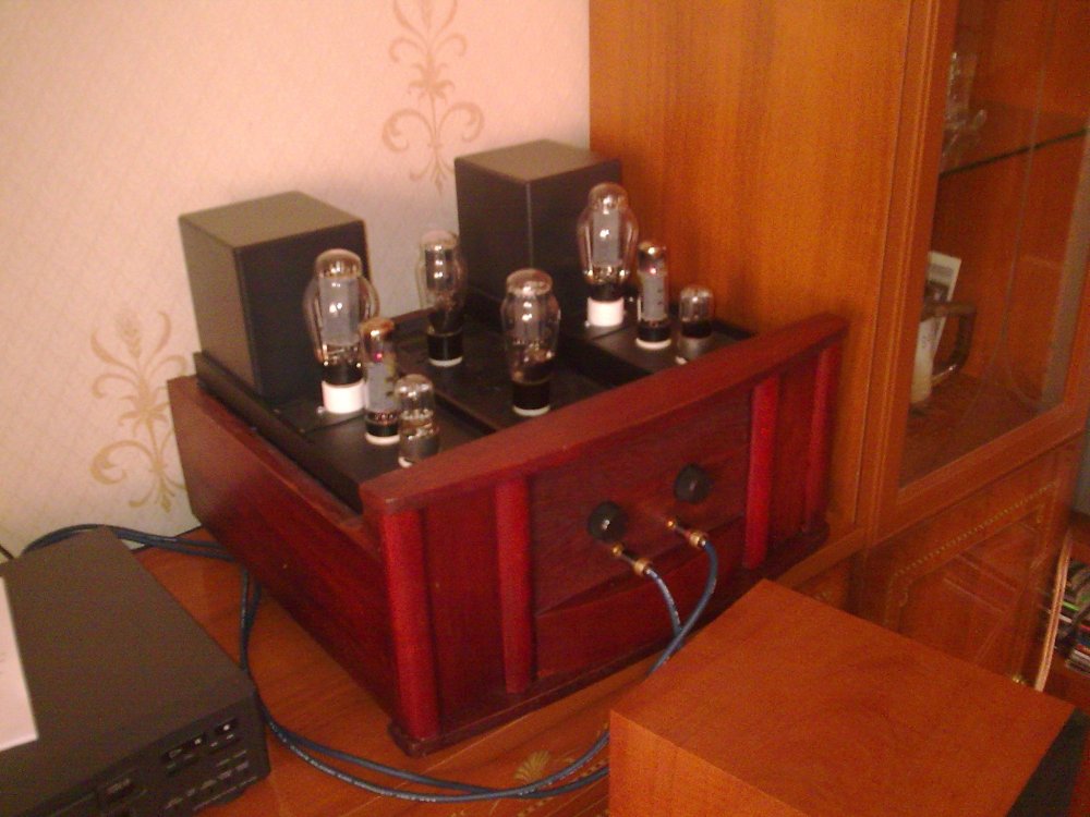

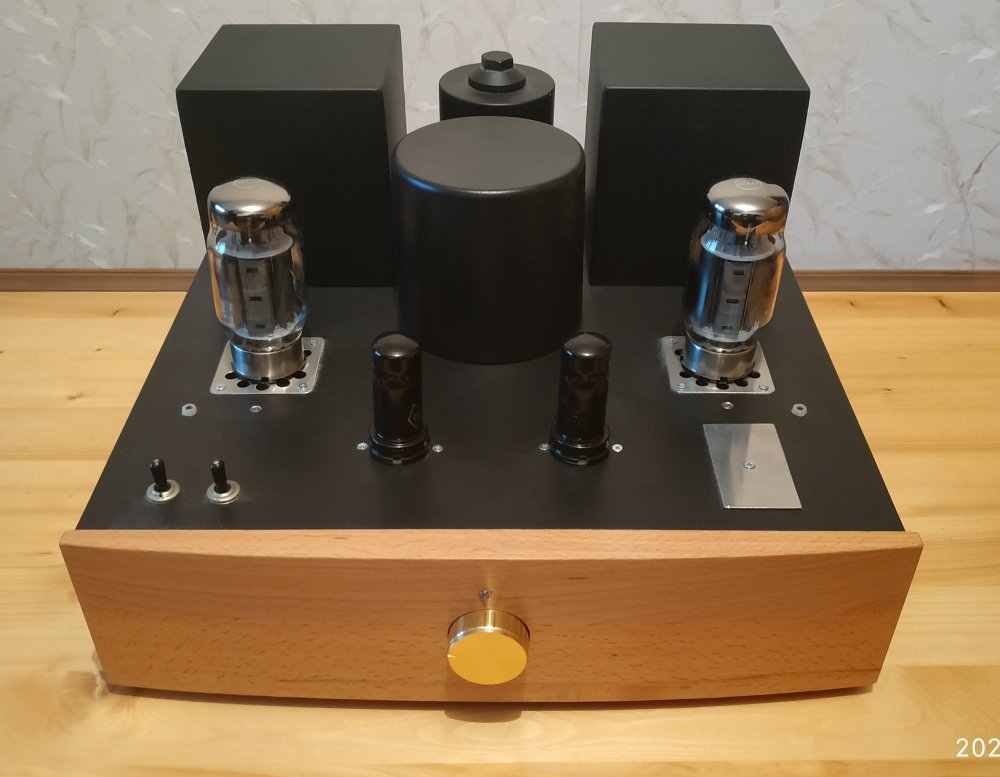

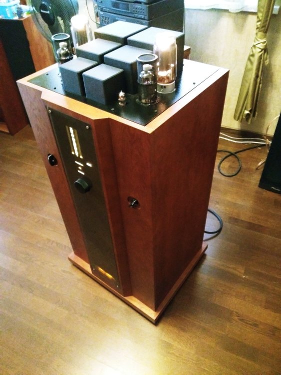

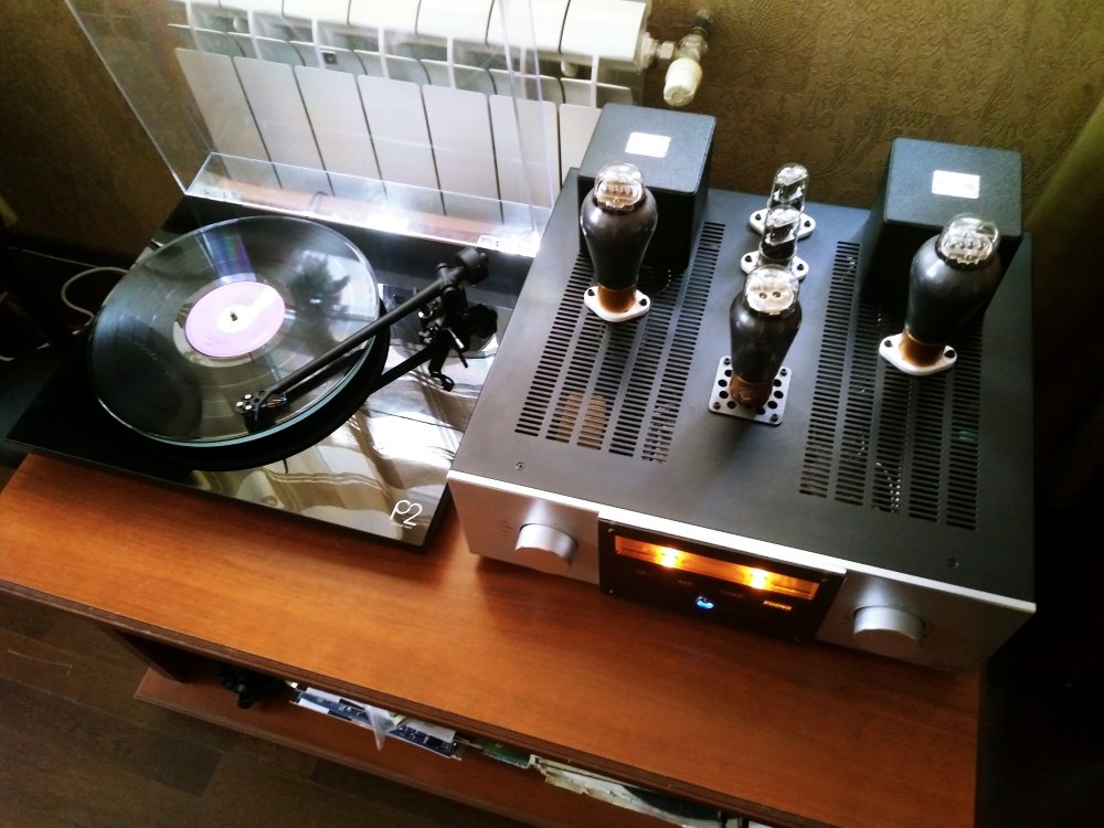

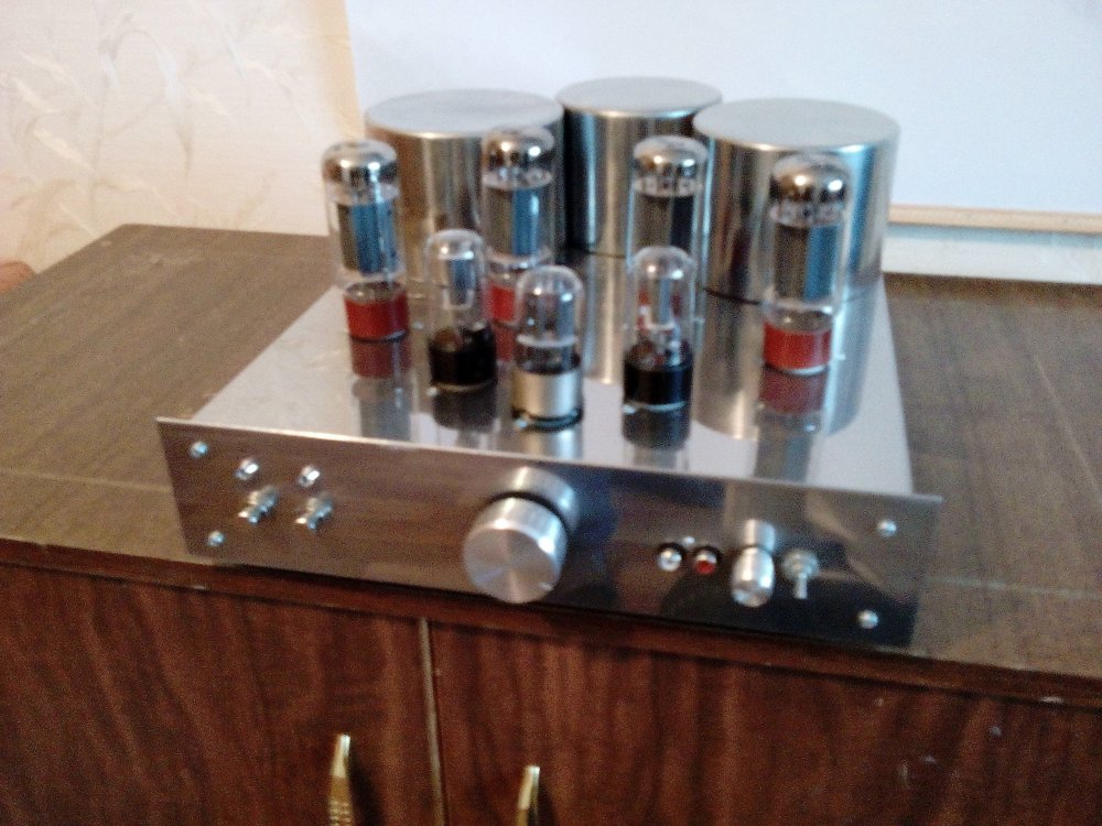

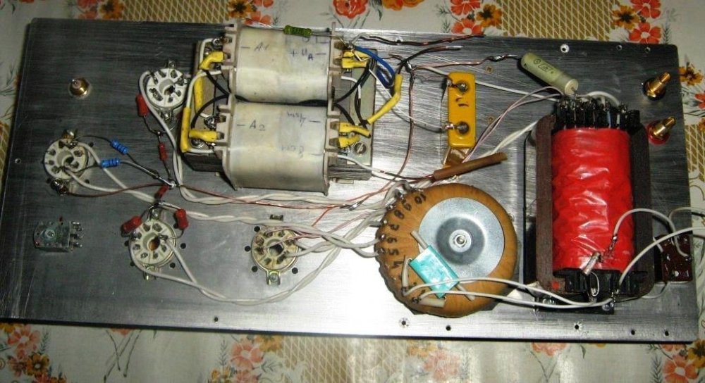

Некоторые конструкции: Первое фото - PP на E88CC  Siemens и 6CA7 Electro-Harmonix, двойное моно, извиняюсь за качество фото.
Второе фото - некоторые блоки SE на 6С45С, 6П36С в триоде, ГМ-70. И в процессе настройки.
  • Thanks (+1) 2
Приятно видеть хорошую работу по монтажу, продумано обслуживание.    Есть некоторые замечания по дизайну, ранее Вы опубликовали, первые два фото. Лампы с панельками, там размещены прямо на вентиляционных решетках - нет в таком решении основательности и ощущения надежности. Думаю следует дополнить конструкцию фальшпанелью.
 С уважением.
Первые 2 фото - это мой крайний усилитель на 6Н9С SRPP,  МЭЛЗ 1953г. и 300В PSVANE, серии «T SERIES MK II». А корпус из Китая  от Али-экспресс, специально выбирал побольше, чтоб все поместилось, там еще встроенный фонокорректор со стабилизированным питанием на 6Н28Б и 6С31Б. От себя добавил в конструктив  переднюю накладку с индикаторами уровня и селектора. Сталь крышки достаточно прочная, не прогибается, под ней еще монтажная дюралюминевая панель, так что ничего не отвалится. И вообще, хороший корпус в нашей радиолюбительской практике - это всегда или сложно, или дорого, или некрасиво, или все вместе :smile-11:

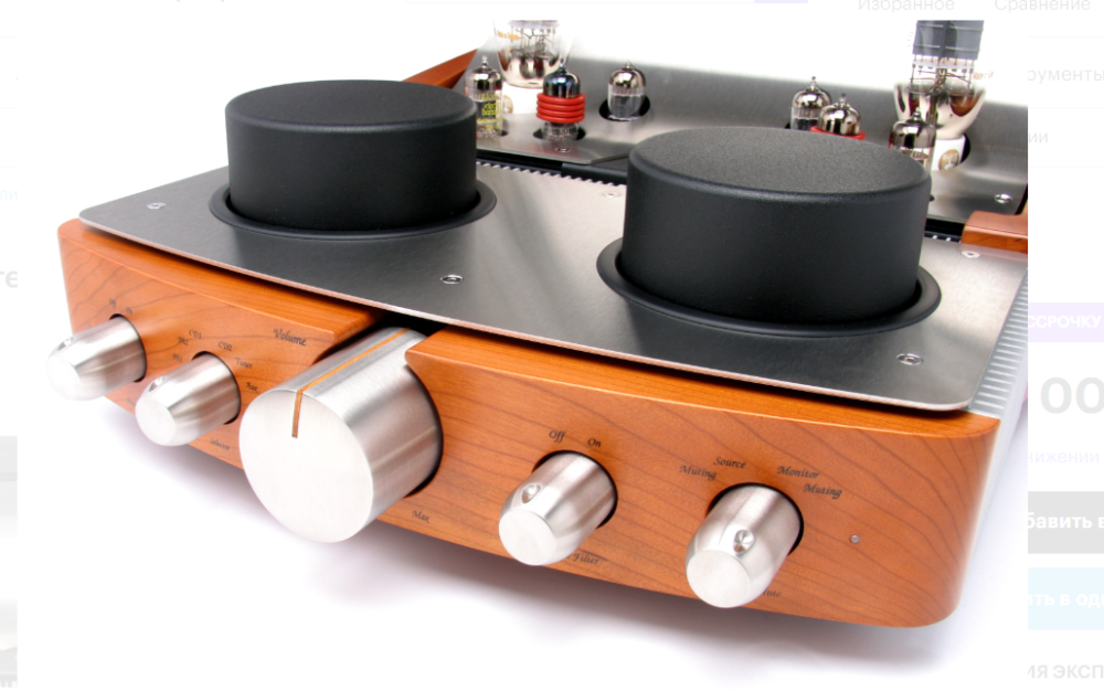

  Извиняюсь за назойливость и офтоп... речь о зрительном восприятии...

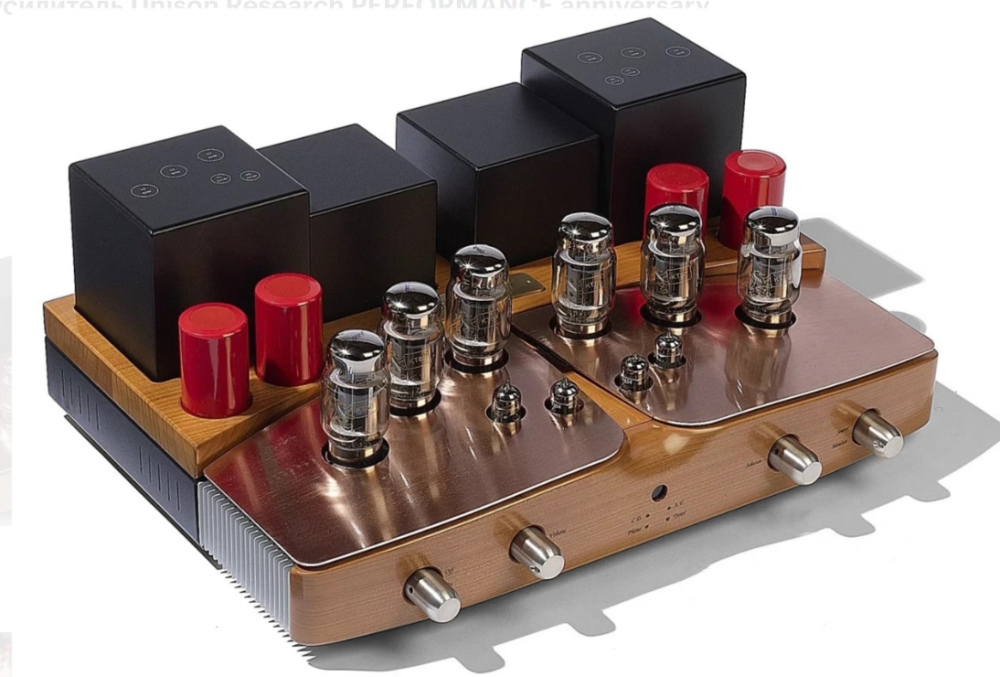

   Хочу выразить свою точку зрения/восприятия на незначительную доработку Вашей конструкции.  Привожу несколько фото для размышления... с Уважением.
