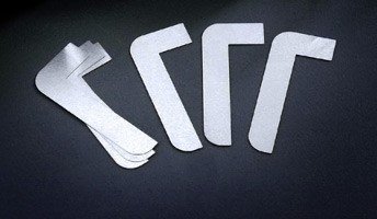

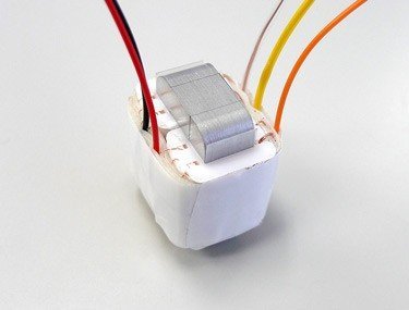

Топ из топов, на пермаллое:
https://audionote.co.jp/en/products/transformer/cfz.html
Конечно не зря, контора всегда про деньги, даже если основатель - специалист высочайшего класса.
При всём уважении к предпринимателю. Попробуйте более четверти века выжить. Хотя...

11 часов назад, S.Laptev сказал:
И сколько такой топ стоит?
Мой последний МС транс обошелся мне примерно в 10 рублей, не считая затраченного времени и то что пермаллоевые экраны и медь достались даром.

12 часов назад, S.Laptev сказал:
Одно то, что «Корпус изготовлен из чистой меди, что гарантирует открытое и стабильное звучание.» заслуживает уважения)).
