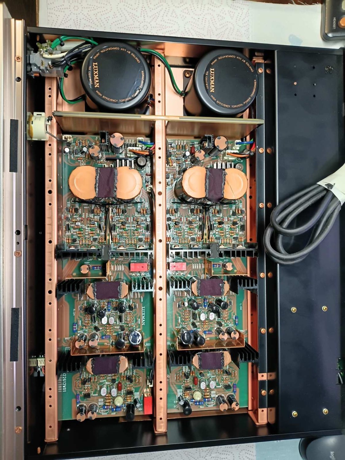

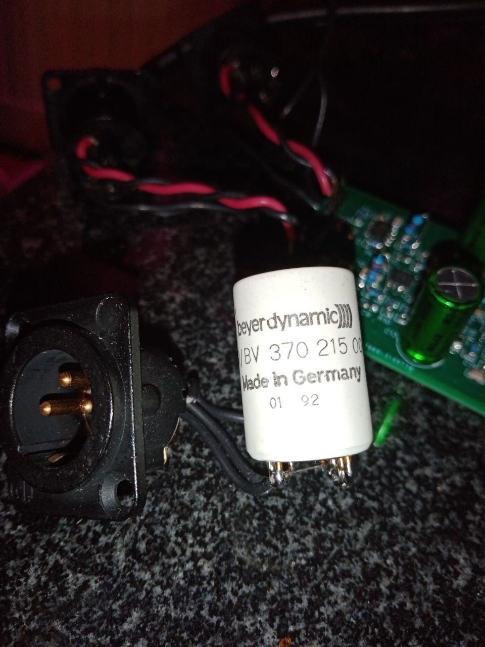

Ме вот интересно, чем эти трансформаторы экранированы, размер со стартер от лампы дневного света, а тишина полная, ни фона ни шума, просто чудеса.

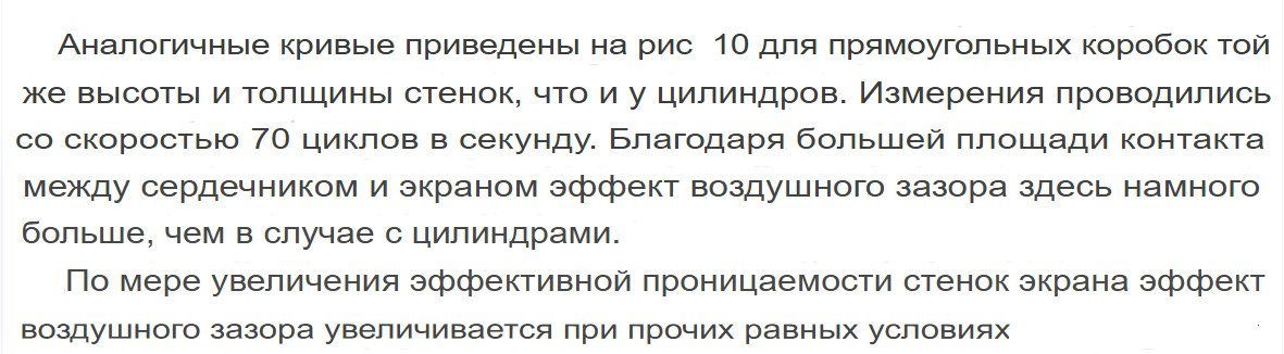

Это всё мелочи, для эффективного подавления достаточно и одного экрана с одним лишь условием, экран должен быть большим, а трансик маленьким. По этому коробочка нужна вместительная.)
Как раз все наоборот, магнитностатический экран тем эффективнее чем он толще и чем больше магнитная проницаемость его материала, с увеличением размера экрана его эффективность уменьшается.

11 часов назад, Russ3000 сказал:
просто внутри тор))
А у вас и без трансформаторов фона не было, насколько мне память не изменяет. Я же не путаю?

Экранировать прецизионные приборы задача посложнее чем какие-то звуковые трансформаторы. Массивные экраны делают конечно и это понятно и объяснимо, а тот что на фото обычный, минимально необходимый экран, который кстати может оказаться в некоторых случаях даже и недостаточным. А специальные сетевые кабели почему делают аж 45 лет тоже ясно и понятно))). Можно было и на динамики с золотыми корзинами создать спрос и очень легко обосновать пользу и продавать их тоже лет сорок, но только единицы удифилов по деньгам потянут такую ношу и поэтому много на этом не заработать)).
