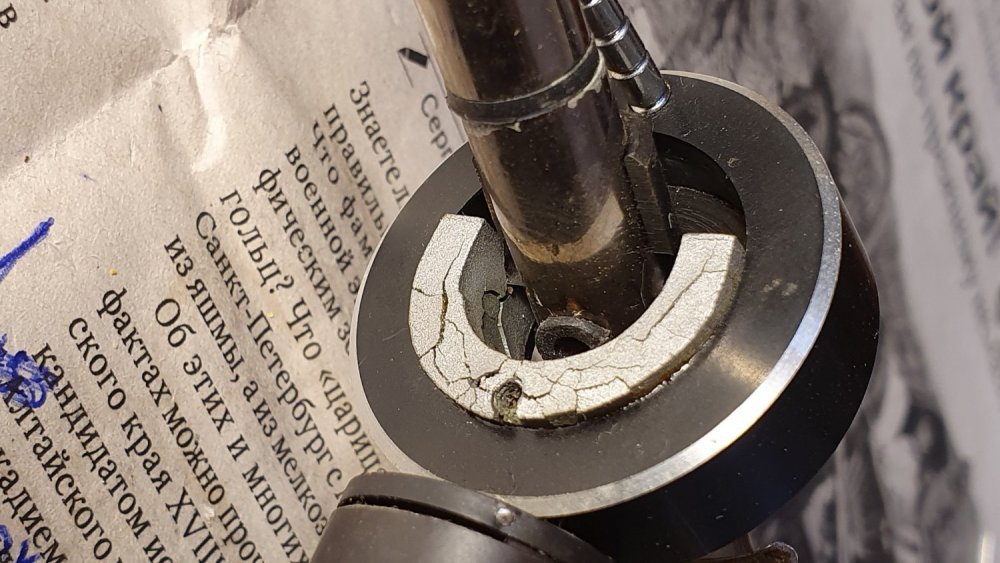

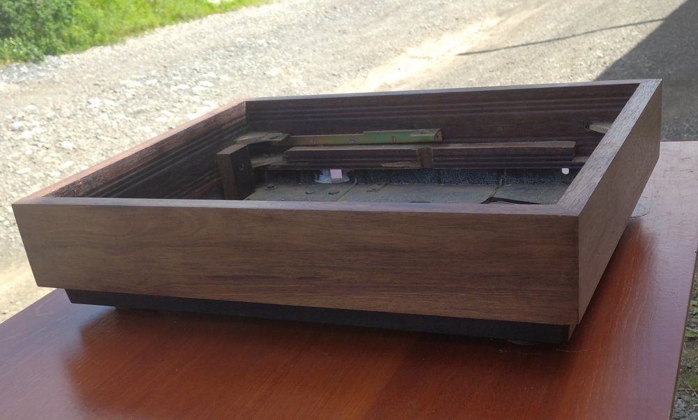

Вот достал с верхней полки , может дойдут руки . Ещё с со столом проблема , какой то дрочер наклеил ГДР ровскую переводку с ихней шлюхой , приросла насмерть . Нужно перекрасить шероховато, как было пока не получается .

Тоже собираюсь сделать своей вертушке самодельный корпус, чуть больше по ширине - 600 мм, разместив в нем не сложный ламповый корректор. Руки не доходят...ранее у меня была с магазина брянская Б1-011,  с темной крышкой, в связи с переездом продал. Спустя несколько лет, купил б/у казанскую Б1-01,  у нее плита полностью металлическая, литая с ребрами жесткости. У меня плита ровная, самые первые модели шли с ручным микролифтом - редкость, затем ставили электромагнитный. Два последних два фото из интернета.image.thumb.jpeg.7c812699c790a9d5daf1a411528683ee.jpegimage.thumb.jpeg.2ebd01f6446049b2959a1422ac7340af.jpeg
Не факт, что цельная плита самая хорошая. По моему, как раз вариант с фанерной полкой интереснее. Можно сделать из чего то получше, чем фанера.
Многое чего можно сделать... например; за демпфировать всю плиту целиком, в основании тонарма врезать- установить площадку и ее дополнительно изолировать.
Стол который плита снизу можно , но и нужно заклеить вязким , можно шумкой авто . Пойдет на пользу . Я заклеил , не знаю как называется в магазине холодный отдел завешивают прозрачной шторой ,силикон или что то другое мм 3 толщиной и см 15 шириной . Вязкая на ощупь .
Еще лучше сделать, слоеный " пирог " - сверху жесткая плита, в середине вязкий/демпфирующий материал, снизу цельная/жесткая пластина.
Я вырезал сектора , по ребрам жёсткости , и на силикон , на звучание сразу отразилось . И ещё читал по моему на старом ап советовали на сеть поставить фильтр помех , влияет на звучание . Тут пока не пробовал . Сомнения , но уже его приготовил . Поставлю .
Лучше, все же, если нижний лист будет целый с вырезанными в нем конструктивными окнами, так будут более эффективно гаситься вибрации во всех направлениях.   Как все это реализовать практически, надо смотреть, я этим вопросом еще не занимался.

А зачем, какой в этом смысл, это же не ролик, вибрации топить, там тишайший на свете мотор, ну должен быть, как у Торенса и плита тяжеленная и развязано всё, зачем лишняя работа?
Да можно вообще ничего не делать, каждый решает сам, какой он хочет получить результат. Хуже от этого не станет. Целесообразно это или нет - личное дело автора конструкции.
Демпфирование Стола очень важно . У меня как то было 6 разных верстаков в одно время , из Японии . Я их апгрейдил на 220 в . От нечего делать я проверил звучание с одним и тем же картриджем . Звук был разным , самое красивое дала Ямаха буквы не помню 450 или 45 . Так что стол оч многое значит .

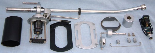

Тонарм любительского электропроигрывателя ((Радио 2/1975г

"Самодельный" тонарм из Радио это песня. Тогда, кроме наборов МП39 и пр в магазине "Электрон" и иже с ним, все было "цельнотянутое", в том самом смысле. Советовать как сделать ЭПУ челу, у которого в наличии кривые напильники из хозмага а электродрель стоит 25 и ее тоже надо "достать" просто за гранью. Что думали по этому поводу замкадыши мы все знаем.
Сомнительно что тов. Фролов работал на заводе по призводству гипоскопов или подобного, а вот в приборостроительном НИИ запросто.
Станки были импортные, так что тонарм можно было сделать даже лучше чем "аналог", если не копировать, а понимать как.
