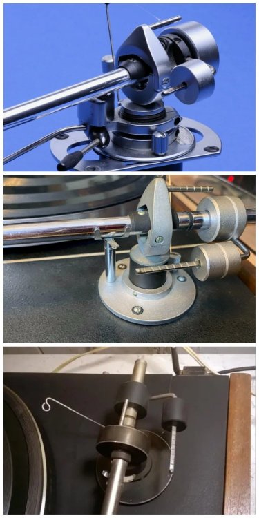

Сергей А Posted August 7, 2022 Share Posted August 7, 2022 А там сложного на полжизни ничего и нет. Так же как и в штампованых механизмах Ленко с роликом. Интересна бывает выполнена , творчески и достаточно точно. Так это любой кассетник фору даст , по сложности механики. А тонармы чем моложе тем лучше. Не чета набору гирек. И красивее все это , что поновее , заметьте , в целом. Никакого противоречия. Quote Link to comment Share on other sites More sharing options...

Сергей А Posted August 8, 2022 Share Posted August 8, 2022 22 часа назад, Xрюн222 сказал: Конкретно по пунктам поясните, чем плох "поворотный узел" или весь тонарм Ленко? Есть опыт? Или очередная теоретическая "диагностика инжектора по фотографии + заговОр от ГАИ"?.... Даже не видя прочих недостатков ,легко заметить ,что и грузик прижимной силы и противовес создают кроме своих функций вращающий момент по оси тонарма и если мысленно разложить силы при его рабочем наклоне то и силу скатывающую. Линейно скомпенсировать которую не удастся. И сама вращающая сила будет создавать разнонаправленный момент в подшипниках оси тонарма с инерцией от биения диска. И это без всего прочего. Винтаж колхозный , артель руссо туристо. Quote Link to comment Share on other sites More sharing options...

Agats Posted August 8, 2022 Share Posted August 8, 2022 12 минут назад, Сергей А сказал: Даже не видя прочих недостатков ,легко заметить ,что и грузик прижимной силы и противовес создают кроме своих функций вращающий момент по оси тонарма и если мысленно разложить силы при его рабочем наклоне то и силу скатывающую. Линейно скомпенсировать которую не удастся. И сама вращающая сила будет создавать разнонаправленный момент в подшипниках оси тонарма с инерцией от биения диска. И это без всего прочего. Винтаж колхозный , артель руссо туристо. Сергей, швейцарксие инженеры дурными не были всё же 1 Quote Link to comment Share on other sites More sharing options...

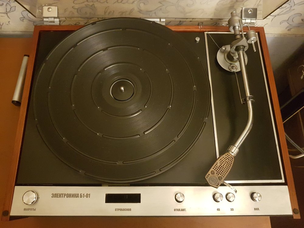

Сергей А Posted August 8, 2022 Share Posted August 8, 2022 14 минут назад, Agats сказал: ну вам видней, что они неучи и не так спроектировали...а мелкосерийная фирмочка современная в 3 человека, именно так всё спроектировала и сделала как надо Мелкосерийная фирмочка берет готовые узлы , разработанные правильно и осуществляет только дизайн-монтаж. Что собственно и пытается сделать топикстартер , как там у него получится еще , узлы больно древние. Quote Link to comment Share on other sites More sharing options...
