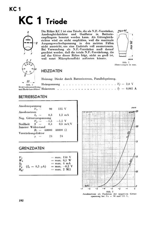

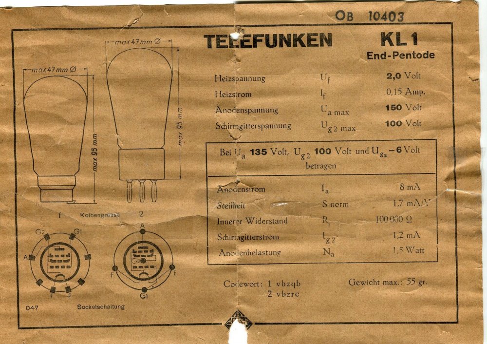

Указание на полярность накала есть для 1К1П, 1Б1П, на довоенных немецких 2-вольтовых KC1, KL1...
Первый раз такое слышу. Перелопатил кучу литературы, ни где не нашел про соблюдение, про смену полярности да.
Так а какой физический смысл может быть? Это катод должен быть исполнен асимметрично управляющей сетке.
В кривонакалах, где катод на одном выводе сидит, там да, важно.

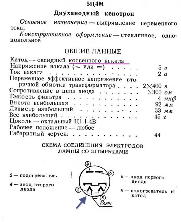

У косвенного накала нить накала изолирована от катода.
Только что, Ollleg сказал:
Далеко не всегда, скажем ГМ-5Б, ГУ-72 и т.д. Не говоря уж про кенотроны.
