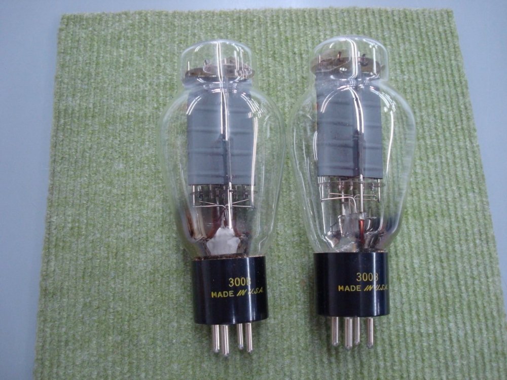

17 часов назад, S.Laptev сказал:
никаких проблем не было и быть не могло, т.к. питались накалы 300В переменкой!
Сергей, переменка-постоянка, какая разница? . Лишь бы не мешали посторонии звуки . А лампы это всего лишь расходник, зачем над ними трястись :cc:
