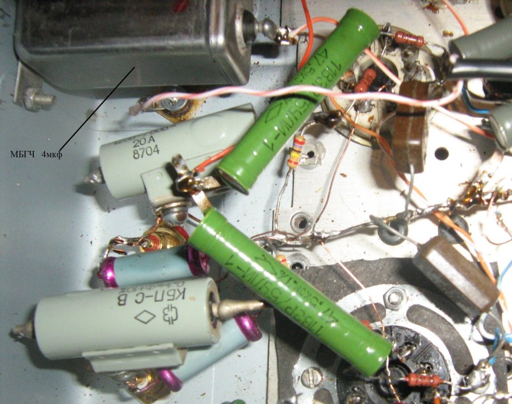

 На работе было много фильтров ФП с этими кондами и запасных несколько коробок (по 1 мкф) никто на них не зарился, а вот за фильтрами, компьютерщики выстраивались. В наших фильтрах,(вроде ФП-5 или-2 ?) на резьбовые выводы конд. навинчивались катушки и формировалось нужное количество звеньев... Где то валяются, но здоровые они...
И ко всему прочему КБП-Ф, это же "проходные"!!! конденсаторы, по бокам, один, проходной вывод, второй на корпусе, не для звука они...
9 минут назад, yroxi сказал:
Звучат , как ни странно , не криминально .   Сигнал снимается с корпуса .
1 час назад, Anatolii сказал:
. Бумага и фольга .Звук отличный .
Знал  бы раньше, коробку бы уволок , для опытов...
28 минут назад, yroxi сказал:
Оно того не стоит.

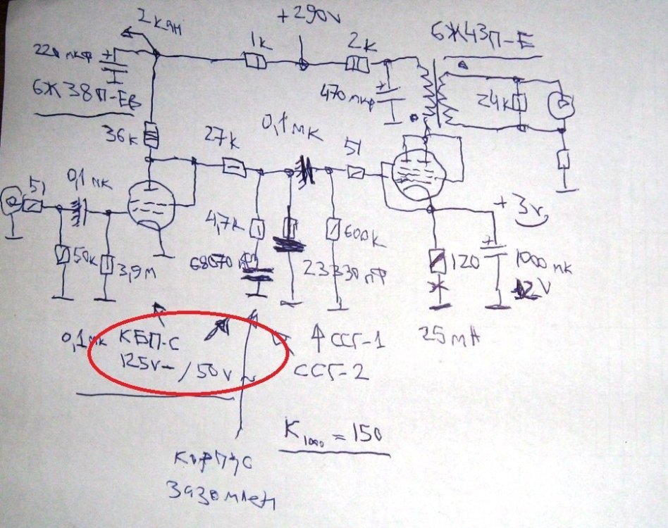

Только что, Sergio сказал:
Оно того не стоит.
Как то озадачивает, что один вывод, это корпус...
В корректоре, проходные (старые немецкие, прости меня, Господи!) работают на "Ура", а отечественные "не зашли".
Если кому интересны КБП-Ф 1мкФ, могу выслать парочку. Безвозмездно.
Никто, кстати, не запрещает использовать супрессорные м/бумажные.  От RIFA/KEMET, например. Габариты вполне сносные.
10 часов назад, юрий робертович сказал:
Дело даже не в проходе этом, а в том, что это корректор, не по теме как бы.
П.С. И считается, что новодельные плохо, надо старые, 40-х, 50-х, не 70-х и 80-х, как на картинке верхней.
