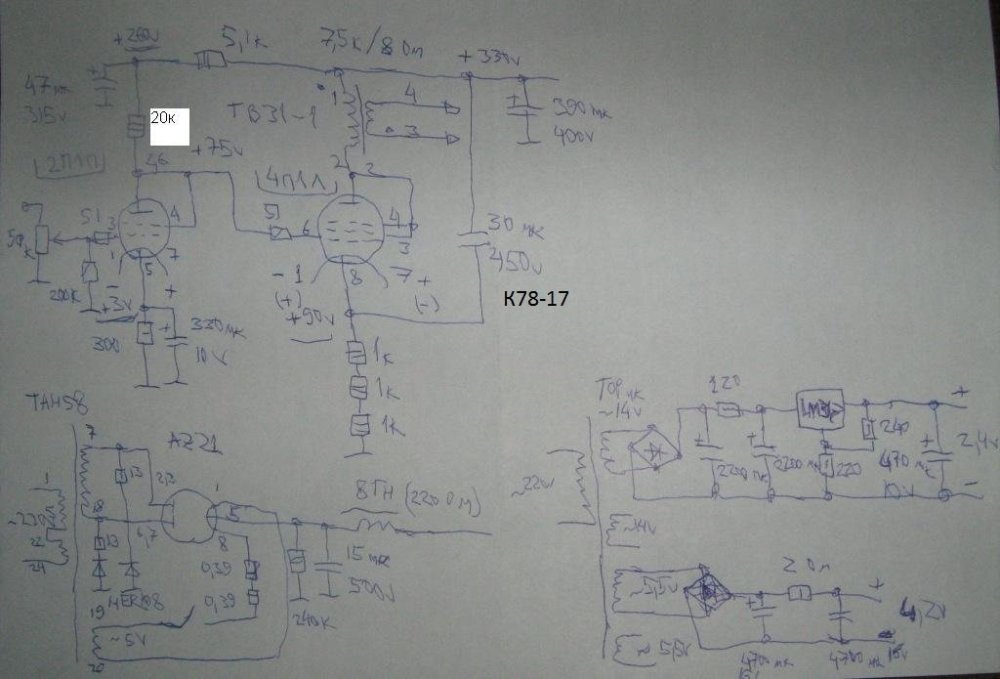

Ой ли? Постоянно ставит импортные конденсаторы, не всегда дешёвые, внс, ерие, сименс, рое, бош, гидру, виму, ковег и т.д, вот только что схему выложил!!! И Блэк Гэйт поставит, если из старого усилителя Денон, например, они ему попадуться, пока не попались! Ну а жёны Омары Хай Ямы тут совсем ни при чём!

к50-29 47мкф 315в, ERIE 330мкф 10в аксиал, к78-17 30мкф 450в, 390мкф 400в ROE, Сименс МР 15мкф 500в, и ни один не зашунтирован, а зачем они?!!!
Вчера выкладывали. Зачем снова?
