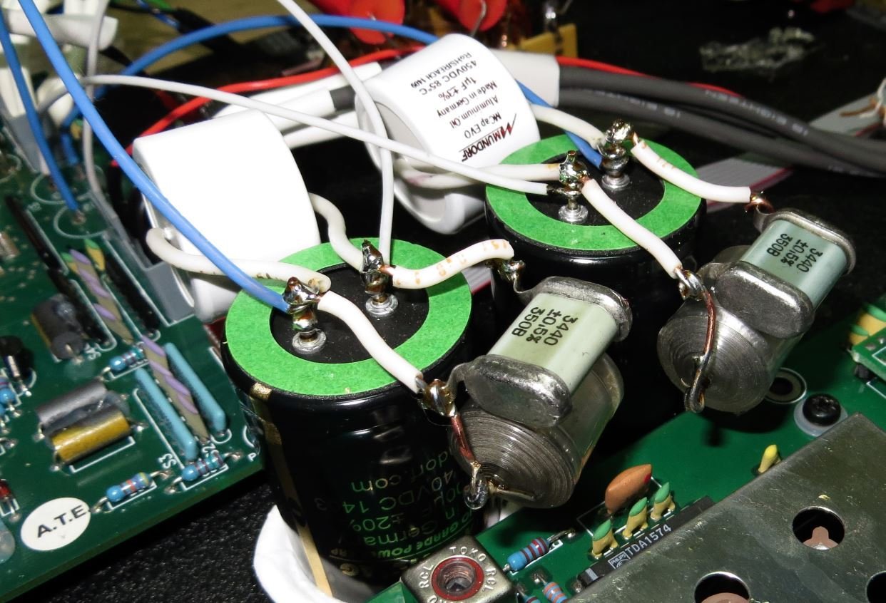

3 часа назад, lenivo сказал:
Но их все равно нужно шунтировать плёнкой МКР
Вопрос по серии TubeCap, они специально для питания .  Или все Мундорфы требуют шунтирования?
