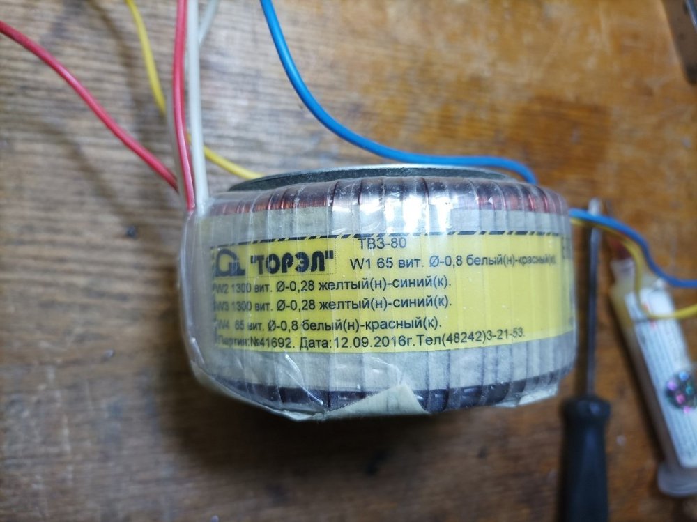

16 часов назад, ТимВал сказал:
Вот любимый Василичем ТВЗ-80 от "ТОРЕЛ": :smile-59:
Как думаете что он покажет? Как говорил Задорнов, наберите в грудь воздуха. Тадам!
Может я реально как то не так меряю? Подскажите...:smile-61:
При чем такую петлю похоже рисуют все тороидальные трансформаторы...
П.С. Заметил один "косяк", попутал X и Y. но это не сильно меняет картину. Просто этот "кубик" расположен не по горизонтали, а по вертикали. Те же яй..а только в профиль. :biggrin:

21 час назад, ТимВал сказал:
"Торэл" С зазором.
Вот эти тоже от "Торэл". Тоже якобы с зазором, но... За весь десяток не скажу, но пара оказалось без зазрения беззазорной. Подозрения в беззазорности остальных пока остаются подозрениями. Дойдут руки, проверим, но осадочек останется.
