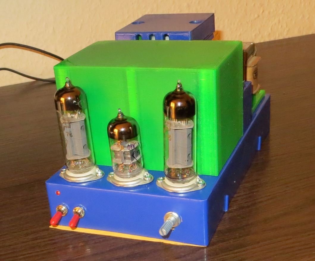

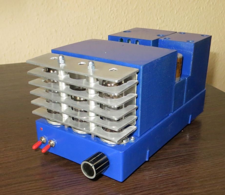

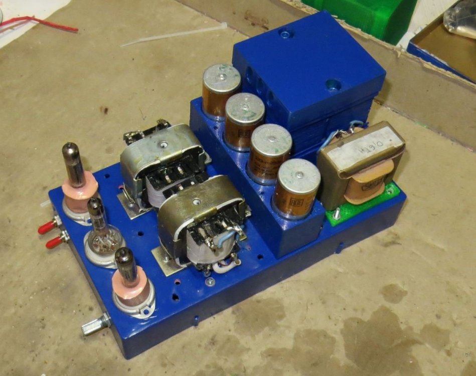

Очень люблю совсем мелкие усилители, не могу объяснить почему, но сделал их десятки, на разных лампах с разными выпрямителями. Играли тоже поразному, хотя выходные трансформаторы все одинаковые, железо из одной коробки, 4500 витков 0,07 провода, играл секциями вторички. Но такого звука как от 6С34А и 6П30Б, на последнем фото, получить не удалось. На старом АП был участник под ником Мар, приехал в гости, послушал, и полез искать сабвуфер, которого естественно не было. По крайней мере 6П30Б лампа точно зачетная.
мой первый усилитель ламповый лет 15 назад я и делал на 6П30Б

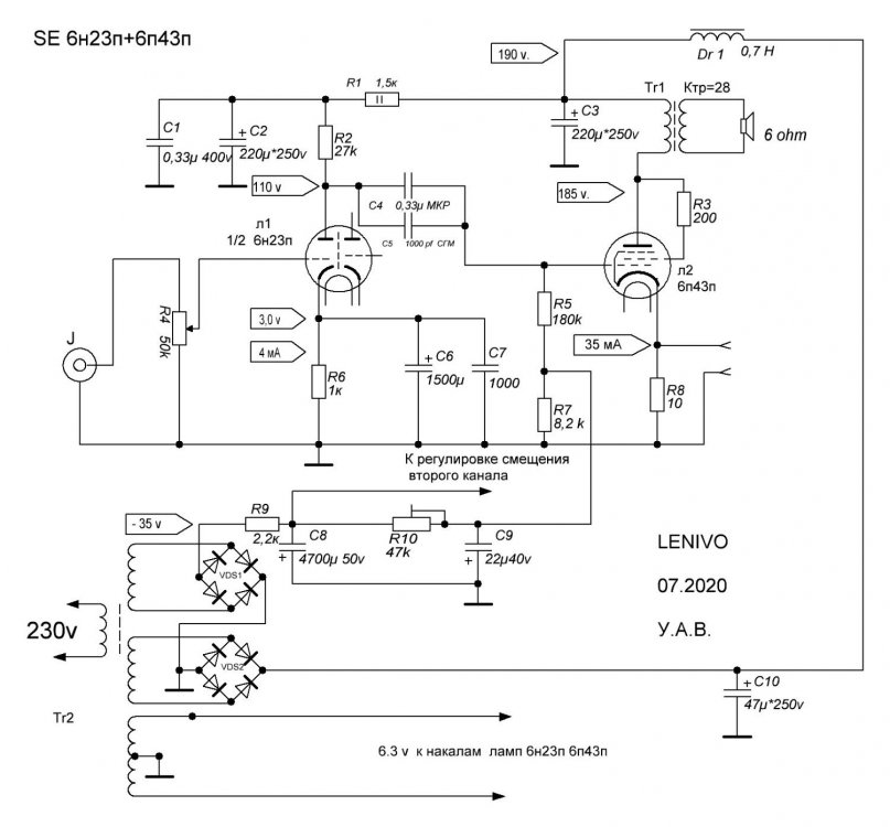

Схему выложите?
6н16б+6п30б. Выходники тоже секционированные и намотанные на железе от связной аппаратуры - космической системы связи - списанной.
Но слили 6н16б+6п30б на этом шасси лампам 6н23п+6п43п
На схеме опечатка - ток первой лампы 3мА , а не 4мА .... правил значения и одну цифру забыл поменять.
