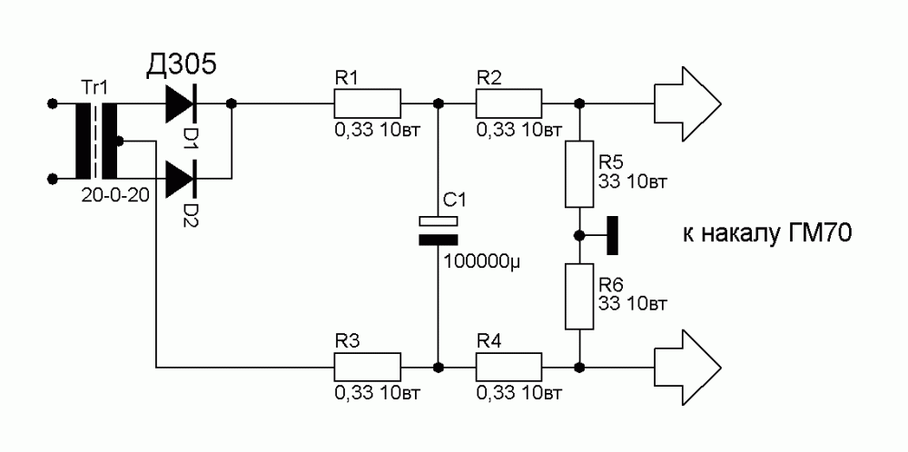

Использование подходящей Dшки с дросселем на выходе мне представляется вполне приемлемым вариантом. Вот ничего сейчас под рукой нету для проверки: ни Dшки, ни Чего нибудь на ГМ70.
7 часов назад, johnson1496 сказал:
Нет у меня транзисторных и микросхемных усилителей. И живу я в таком месте куда посылки из Китая идут не меньше месяца. Да и работа занимает больше 12 часов в сутки и выходные бывают не всегда. Вот и интересуюсь, прежде чем начать. Можете не отвечать, все равно сообщение не увижу.
В игнор
8 часов назад, Rezvoy сказал:
Накал гм70 через Д высокой частотой, почему бы и нет, Pourquoi pas, полклопа?
15 минут назад, Денис ДС сказал:
НА полупроводниках генерить?

60 вт накал не смущает?

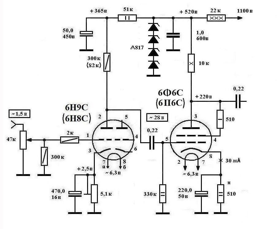

Схема сигнальной/ усилительной части - возможно. Схема доп.обвязки, сервисной и пр. - необязательно. Например, "предельно простая" схема смещения одним резистором на пару ( ещё и сдвоенных самих по себе!) 6р3с, из данной статьи - оказалось практически неприменимой/неработоспособной...
