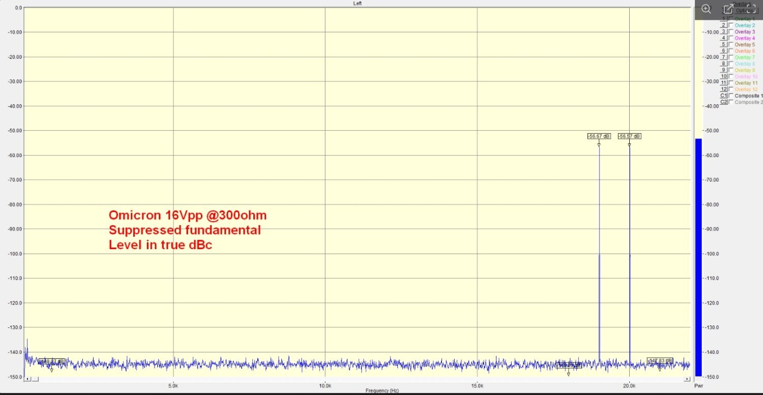

Нолики будут и они есть. Мой AP показывет, что у усилителей с расчетным петлевым до 70 дБ на сигнале с подавленной первой гармоникой хорошо видны продукты искажений на фоне шумов. Если расчетное петлевое более 80 дБ,  то продукты искажений становятся невидимыми на фоне шумов.

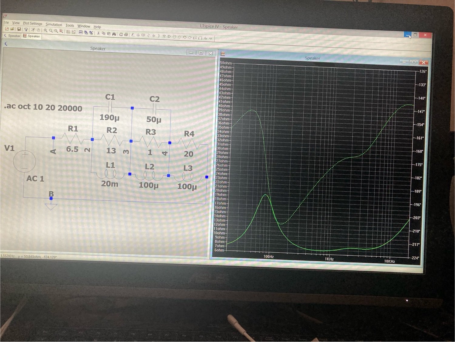

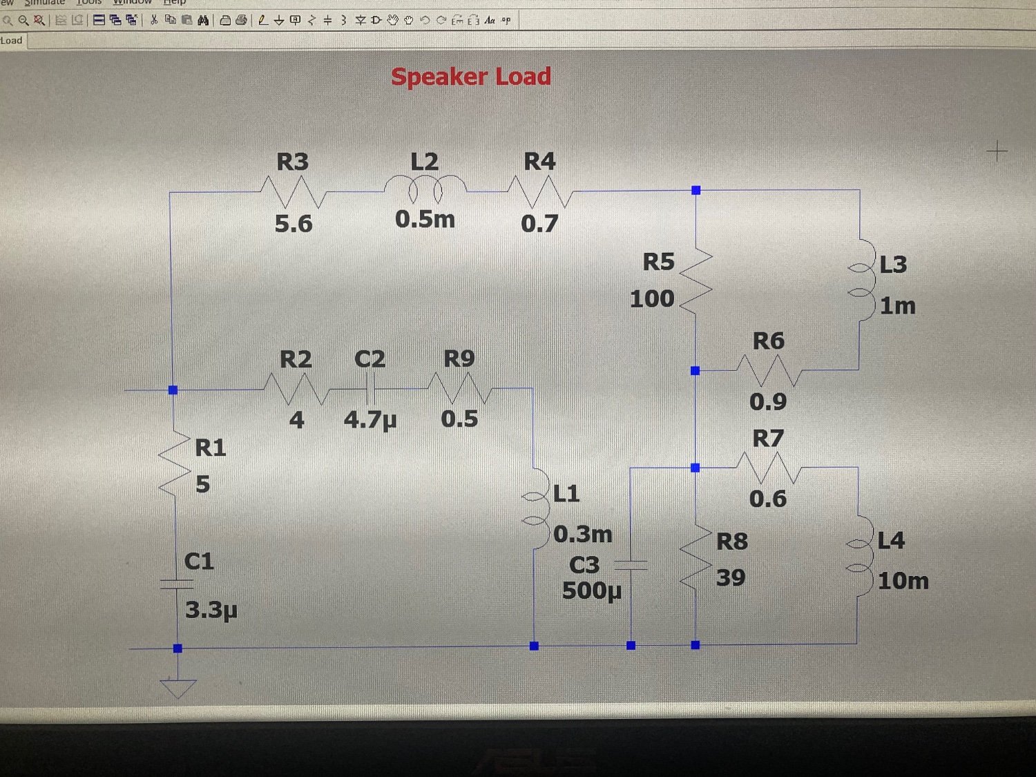

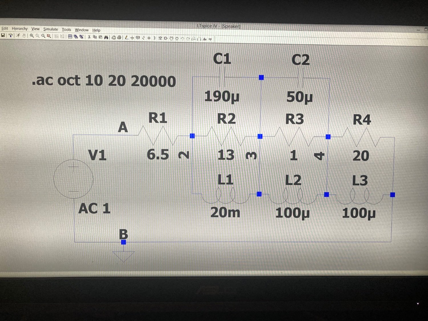

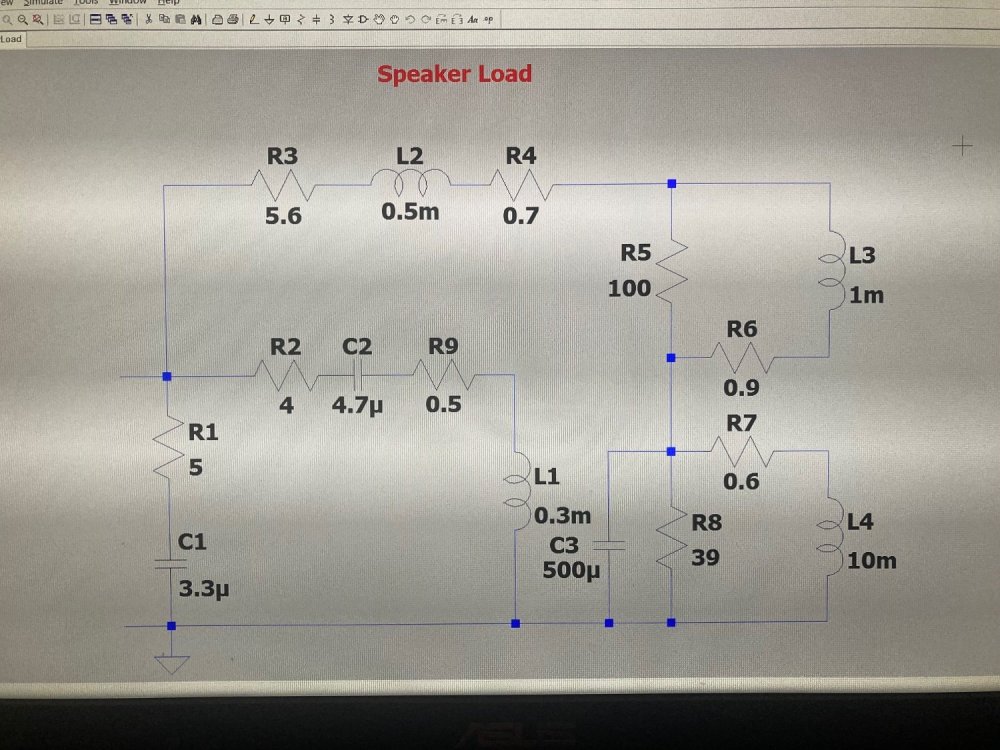

Я не сказал что их не будет , вопрос требует изучения. Как выяснить зависимость входного тройки от частоты ведь не сложный вопрос в ltspice. Просто нагрузкой должен быть не резистор , а хотя бы примитив Parlante. Нашел два вида.
2 минуты назад, Сергей А сказал:
Так выясните и изучите ? Кто вам мешает ? Почему за вас должны другие работу делать ?
