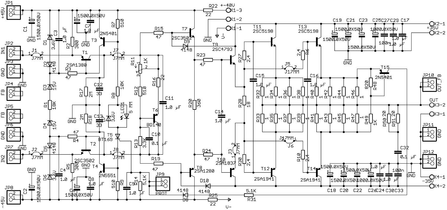

А почему на схеме 55 В питания на плече ? И ещё уточните , Вы пишите ставили 1 А при +/- 27 В, для одного транзистора или для трёх.
1 час назад, Sagittarius сказал:
Так вот, на входе ОЭ верхней схемы - 230 мкВ сигнала, а на входе кенвудской - 600 мкВ, втрое больше.
Понятно, где ОЭ будет исходно линейнее.
Так это просто. Общее усиление К=К1*К2. Добавив токовое зеркало в 1 , а  во втором каскаде повторитель  вы увеличили К2. Поэтому для реализации этого усиления внутри схемы произошло перераспределение амплитуд , второму каскаду для полного размаха теперь нужна меньшая входная амплитуда. Будет ли он линейнее не скажу , но глубина ОС вырастет и искажения снизятся , где бы они не возникли.
11 минут назад, Сергей А сказал:
Не, на усиление каскада с ОЭ влияет только импеданс его собственной нагрузки, при прочих равных. Выше он у каскада, нагруженного на генератор тока и повторитель.
Иначе вышло бы страшное: мы добавляем усиления одному каскаду, а он там, внутри усилителя, делится с кем-то, меняется и сталкивает его налево.
Так вы повторитель к ОЭ приделали , импеданс увеличился. И распределение К внутри схемы легко определить , как раз по входным амплитудам.
У вас есть напряжение на выходе ( с ОС ) , делите его на Uвх каскада 2 и получаете его К2. Затем также Uвх 2 ( оно же Uвых1) делите на Uдифф и плучаете К1.
У вас 600/230=2.6. То есть исходное К2 во столько раз увеличилось. Без ОС оно на столько же в разах изменилось.
PS или даже проще , если общее без ОС увеличилось скажем на 20 дБ ( 10 раз ) то в первом каскаде добавка зеркала дала 10/2,6= 3,84 раза. 11,7 дБ. А во втором соответственно 2,6или 8,3 дБ.
25 минут назад, Андрей63 сказал:
1. Имею право приколоться.
2. Вопрос же был - для одного? Вот я и ответил для одного. Если для трёх сразу - этого мало. Да и ампера маловато, если с просадкой импеданса АС. Вот в чём проблема класса А: ему, сколько ни дай, всё мало.
*глянул в модель: 1,3 А для 2х37 В питания.

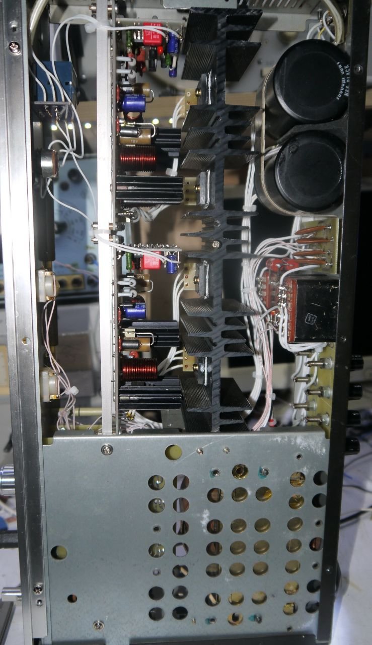

Предпоследний Видерхольд почти заработал, только пришлось из него диоды и резисторы на выходе удалить. Но он перегревался, и изредка возбуждался. Я переживал за АС, с возбудили его страшно эксплуатировать. Сделал в том корпусе квода. Кстати, вся эта гонка за бесконечно малые искажения спотыкается о монтаж. В том же кводе я его раза два переделывал, пока не получил хотя бы 0,07-0,05 по каналам. Они (каналы) даже друг на друга влияют.

Я уже писал, корпус усилителя 2U , стандартный студийный, с  маленькими радиаторами. Видерхольд без диодов на вых. в нем перегревался.  В кводе кстати в итоге остался 544уд2, там выходное напряжение все же отн. видерхольда большое, да и слышно, что он лучше.
С таким монтажем сверхлинейности не получишь. Цепи питания и сигнальные сильная связь через магнитное поле. А в цепях питания резко нелинейные токи.
Я знаю, потому и переделывал раза два. Конструктив такой уже был, как данность.

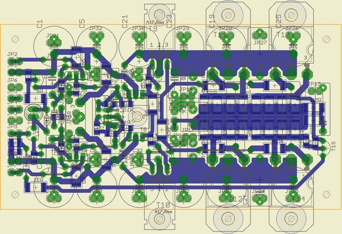

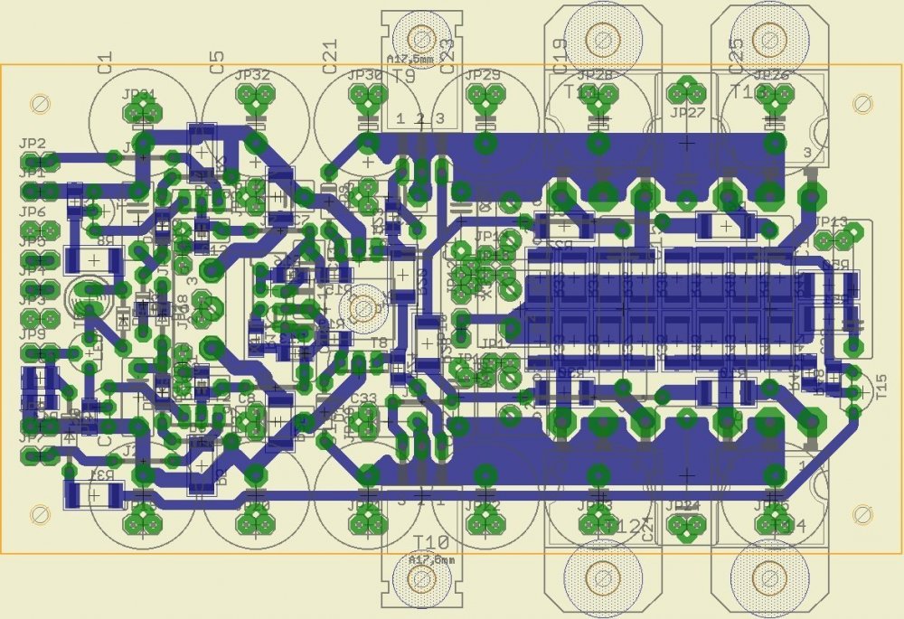

Ребята а можно здесь какую-нибудь практическую хрень выложить? Вот рисую что-то вроде упрощёного "ориентира", правда в формате Eagle 770, ну если совсем кому понравится в лэйаут по картинке могу попробовать перевести, пробовал, что-то получается, у меня похожая трассировка на "Эльбрусе" в общем сработала, псевдо двухсторонка, двухуровневое питание, выход, силовое питание, пятаки на обратную связь (FB), земля всё рядом на небольшой площади, защита присутствует, 2-е пары выходных ну и ЛУТ дома легко
umcap770.zip

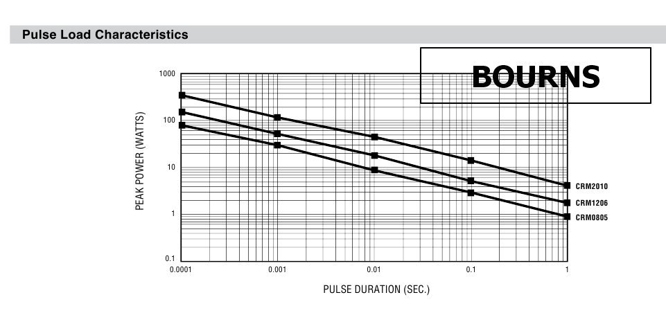

Эмиттерные резисторы ВК можно сильно сократить в размере:B.jpg.f7b788d7af9710de01cc22a2221f4f2b.jpg
Достаточно одного 2 Вт 2512, или одного 1 Вт 2010, или четырёх 0,25 Вт 1206.
