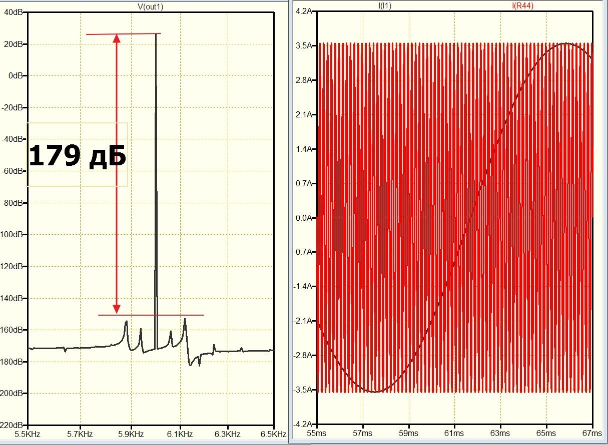

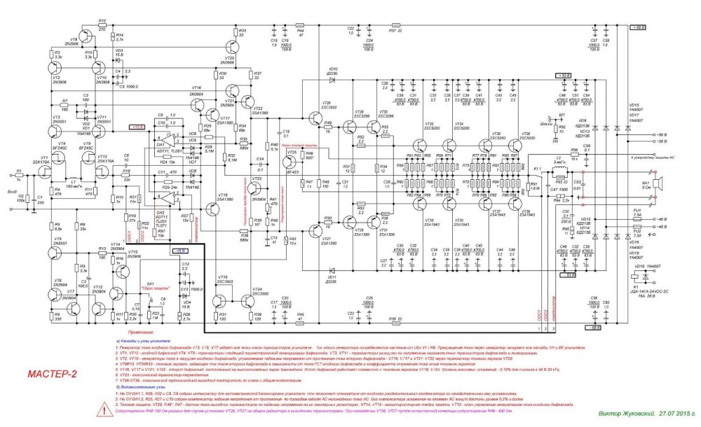

53 minutes ago, Владимир Перепелкин said:
Где 20 элементов коррекции? Три RC цепочки это сложно? Даже в усилителе с низким петлевым замена однополюсной коррекции на трехполюсную снижает уровень интермодуляции примерно на 30 дБ, и не только в симуляторе.
Вам то это зачем?

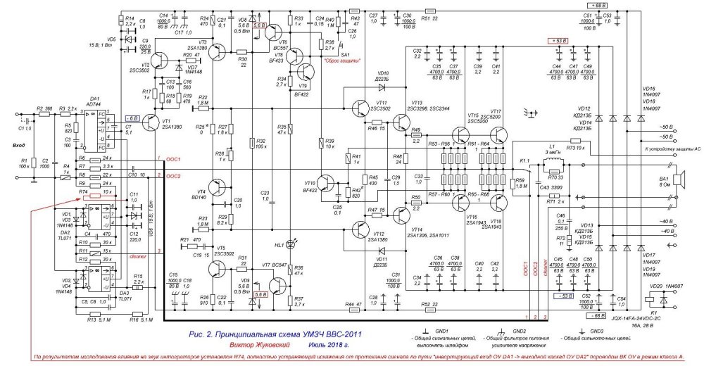

Посмотрите внимательно на запощенное. 1 RC цепь есть 2 элемента. С десяток RC цепей точно есть. Искать где не буду. Про коррекцию из которой "..." созданы все творения написано. Она поминается как в вегалабе, так и в эрсиэле.

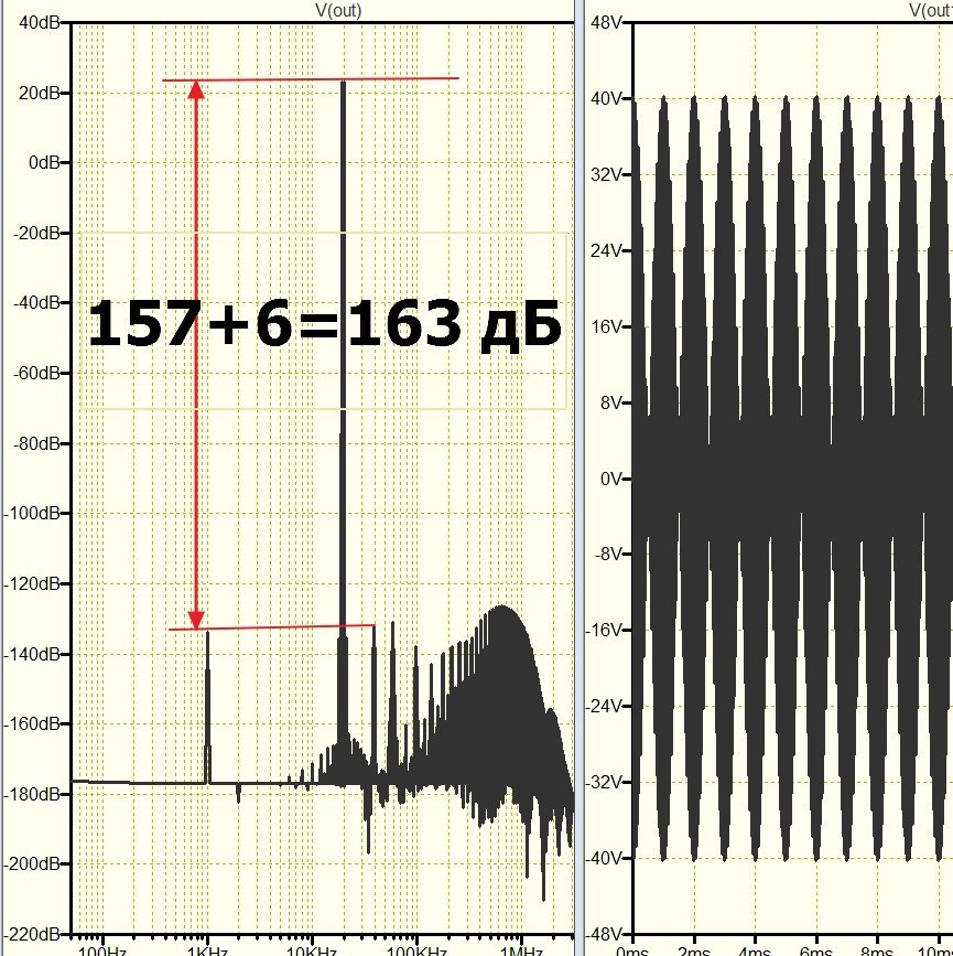

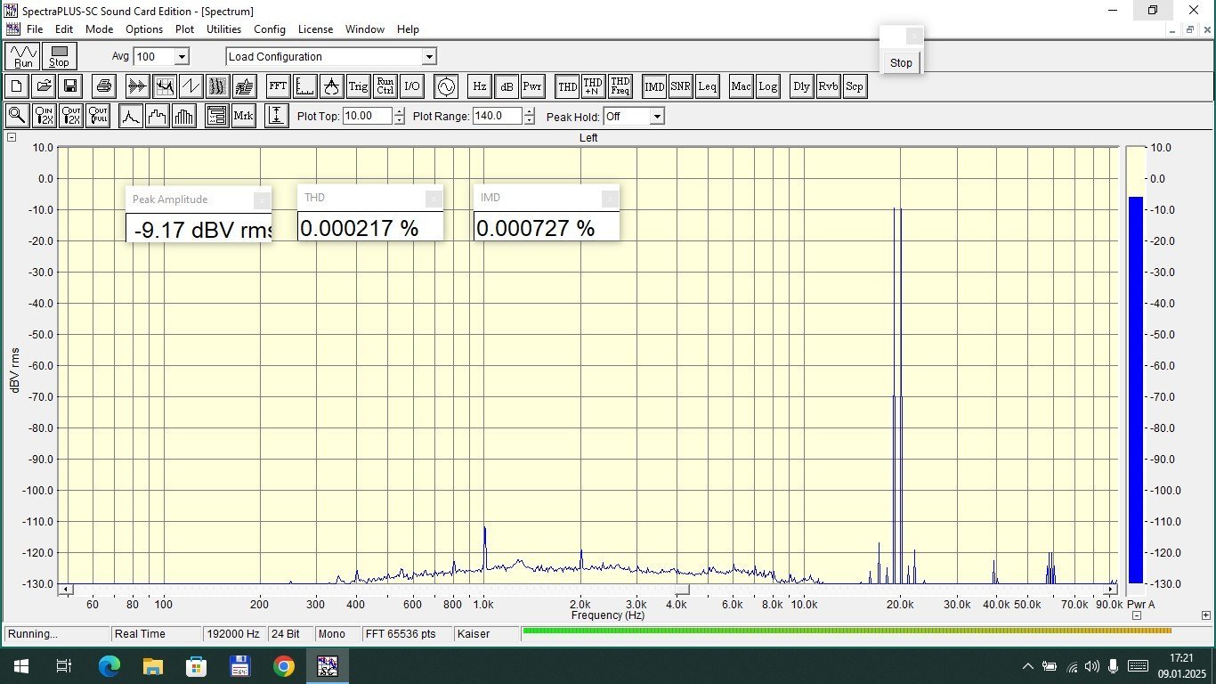

Вот ещё один картинку запостил, со 130 dB, тоже полученную с помощью "оригинальной PC audio card".
А на замечания рассказы про дядю с 555 и телефонные обсуждения
Пока не попадешь в сертифицированную БЭК с прибором хотя бы в 6.5 знаков и делители кажутся  линейными и искажения измерить можно, прямо на столе, USB звуковухой.
Вот, нашел, из уважения к вам. Пожалуйста, считайте сами
1753044144971.pngСМЕРШ · 20 Июл 2025 в 23:44
А вот и измерения -100500
1755003290336.pngNEULO · 12 Авг 2025 в 15:56

Не хотел спорить, но я выложил и обоснование (имд 0,0007 - хороший звук на реальной системе), и реалную конструкцию сверхлинейника с измерениями, а от вас вижу только борщ не свежий и утверждения что вы (может и не вы, ваш комментарий можно по разному понять) всё собирали и слушали, где можно посмотреть схему и конструкцию? Я конечно не авторитет и всё делал один дома поэтому можете и дальше говорить что вы все врёте

В 08.03.2026 в 09:41, BAA сказал:
Считать элементы можно в иных клубах и темах. Что пугает именно тут, если схему надо просто собрать и слушать?
Вас 1 RC цепь смущает?
2 RC цепи?
3 RC цепи?
Какого количества RC цепей вЫ боитесь? Сколько цепей вам не по силам впаять?
Очень хорошо. Я повешу это себе на стену, как образец бессмысленной иллюстрации непонятно чего, нарисованной без схемы и цели.

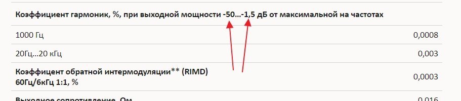

В 08.03.2026 в 09:22, Stan Marsh сказал:
начать с обоснования необходимости сверхлинейности

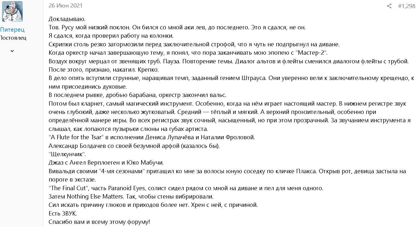

Есть техническая возможность избавиться от искажений совершенно, загнав их под порог необнаружения - ниже уровня шумов. Ради чего нам от этого отказываться? Тем более, люди это любят:
