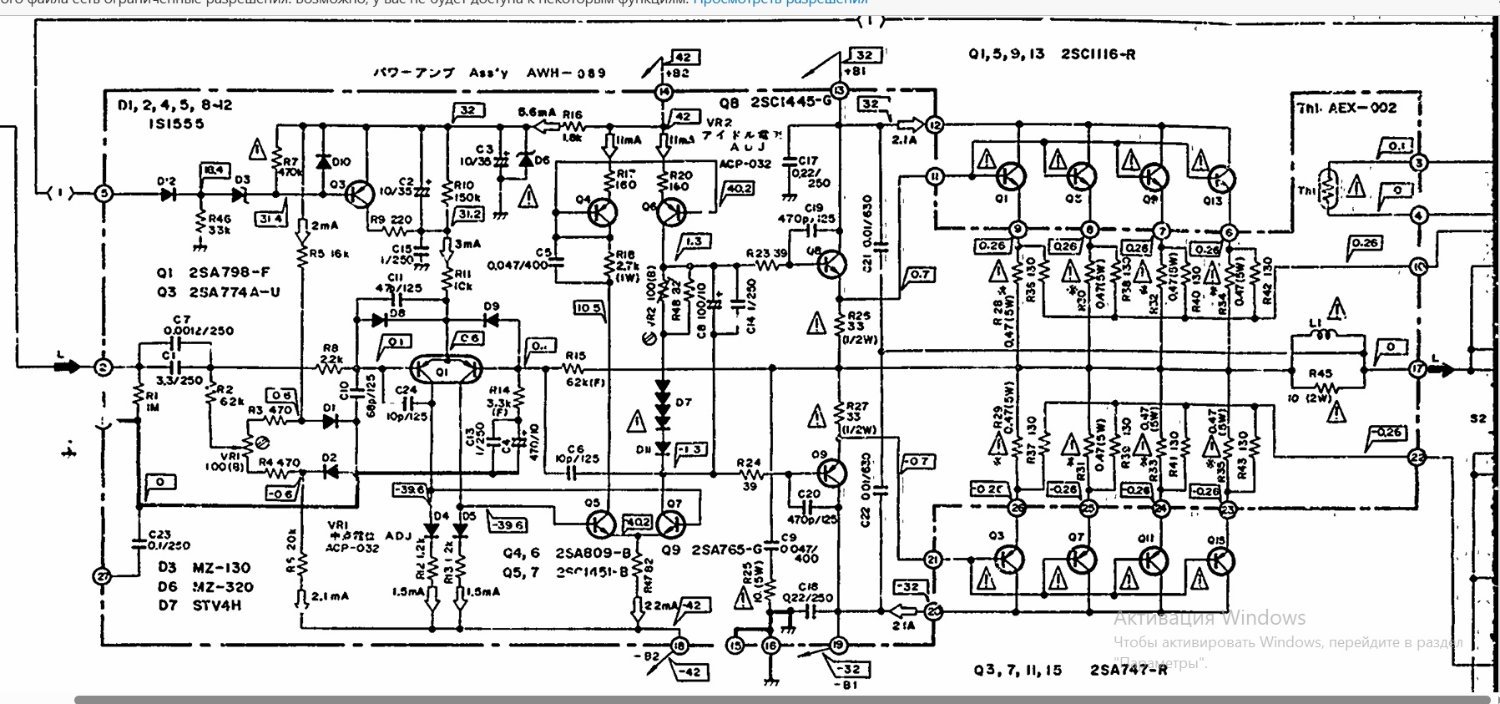

Владимир, а что вы можете сказать о данной схеме? это пионер м4, она относится к правильным или нет?
Ничего хорошего. Низкое петлевое. Коррекцию делали по принципу - лепили конденсаторы куда попало лишь бы перестало свистеть. Одни только конденсаторы C19 C20  1000 пФ в нагрузке второго каскада множат на ноль все остатки линейности. И за компанию эти же конденсаторы открытые ворота для помехи из цепей питания. Вся схема - утилизация качественных транзисторов. Линейность усилителя очень низкая 0,12% интермодуляции по разностному тону 1 кГц, частота сигнала 19+20 кГц при амплитуде выходного сигнала 20 В сопротивлении нагрузки 8 Ом.
Совсем не умели древние коррекцию
Видимо именно "звукостроители". Хотя, в серийном изделии может быть другой принцип - чтоб собрал и работало, без всяких там шахер-махер и теории автоуправления. Что-то сомнительно, чтоб в аналоге чего-то новое открыли с тех пор.
Только что, BAA сказал:
С тех пор научились делать ООС глубиной более 100 дБ во всем  диапазоне ЗЧ без надувания пузыря на ВЧ краю диапазона или самовозбуждения. Была же проблема - увеличиваем глубину ООС, на краю сначала растет пузырь, а потом и самовозбуждение. Естественно пошли легенды о вреде глубокой ООС и о известной знаменитой нулевой ловушке, на которую жалуются  германо-лампадники:
нулей (Кг на 1 кГц) много,
а звука
(чьё качество определяется сыплющимися с ВЧ и ультразвука разностными интермодами)
нет. Нули то нужно и на 20 кГц получать. Только тогда можно из этой ловушки выскочить.
Вроде как Полонникова книга была, про усилители. Пока в отъезде был всю библиотеку из кабинета растащили. Лет дцать назад. Там такое было и не то, чтоб очень заумно. Вот реализация в железе - другое дело. Хотя, при помощи головы и приборов, почему бы и нет...
В любом транзисторном усилителе бездна усиления. До 80 дБ на каскад. Два каскада 160 дБ. Нужно только понять как эту бездну взять и потом с ней справиться. Т.е. конвертировать усиление в линейность. И эта бездна усиления гарантировано загонит все продукты искажений под шумовую полку и порог восприятия.

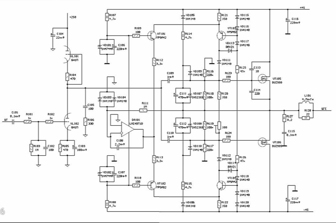

Здравствуйте уважаемые форумчане ! Пару дней назад узнал про этот форум и решил зайти .Смотрю здесь много знакомых лиц !
Доброго времени Вам .
Владимир выше расхваливал выше усилитель .
Сами чего интересного расскажите ?
35 минут назад, decoder сказал:
Ну да, на 4 годика припозднились....:smile-15:
5 минут назад, Kutun сказал:
Есть новые версии моего уся . Володя Перепёлкин как я понял уже собрал и  послушал старую версию . Новые варианты под названием WASP . Это что б их не путать .
15 минут назад, Kutun сказал:
Вы сами собираете под продажу ?
Нет пока . На данный момент два хороших человека рисуют разные версии плат  усилителя . Он работает и с тройкой Локанти к примеру , к.г. 0.000007 % на 20 кгц  8 ом и 40 ватт если не ошибаюсь . Делаются не спешно варианты под заводские усилители .
