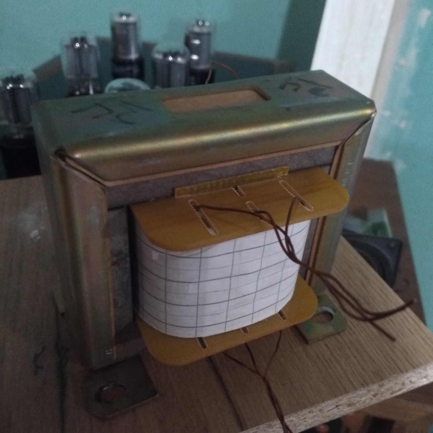

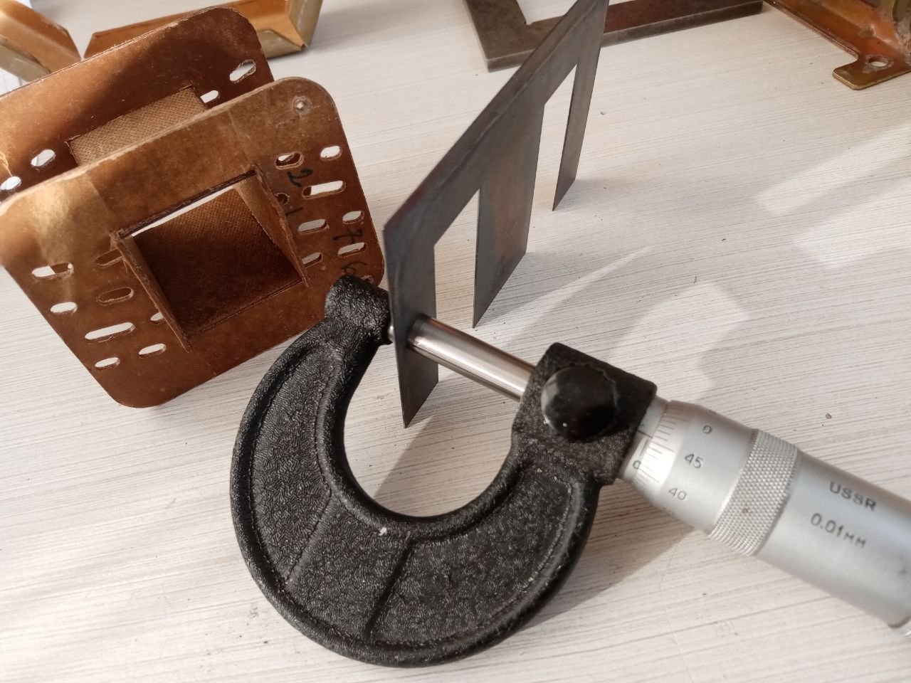

Всем привет. Как и планировалось, после отладки схемы на макете выходные трансформаторы купленные у Евгения, передал в перемотку.
Но проявился крайне неприятный сюрприз - трансформаторное железо, по факту оказалось толщиной 0,46мм
Хотя в теме о продажах им была заявлена толщина - 0,35мм.
Если не секрет, на что это катастрофически повлияло в данном проекте? Для понимания ситуации.
Ибо, некоторые великие гуру так и не пояснили до сих пор - чем смертельно для звука железо 0,5 или, упаси бог, а то и все  0,65 :smile-57:.

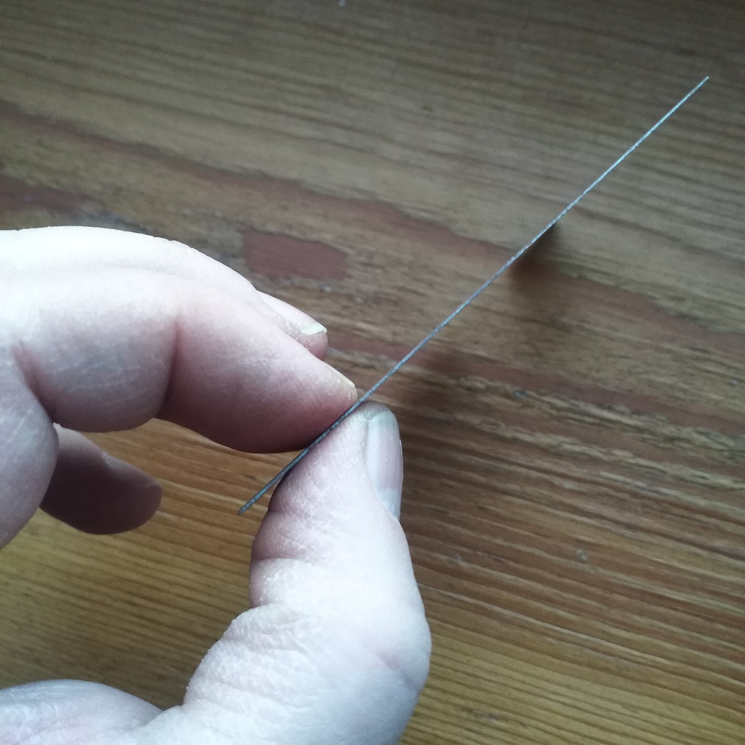

По железу, не чем измерить. Штангель где то лежит, найти не могу. На вид 0.35, возможно ошибаюсь. Но точно не 0.5!
Извиняюсь, если с этим параметром промахнулся.

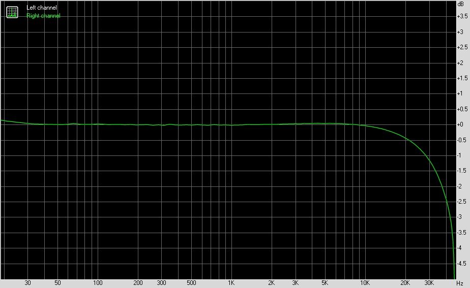

Что-ж, вых. трансы ЛОМО от Евгения были переданы в умелые руки. Взамен земляк и форумчанин Юрий (ник KUE) намотал новые выходные трансы на  EI86, за что ему большое спасибо. Железо куплено в АльтАудио. I пластины рублены были из Ш, но на качестве это никак не сказалось. Схему намотки дал МАИ, но Юрий её отредактировал под конкретное железо, намотано очень аккуратно, точно - респект. Поставил в макет и результаты на фото - 5 кГц передний фронт почти идеальной формы, нет ни выбросов, ни провалов на максимальной мощности. На 14 Гц начинают ломать синус. Ra -3,2 кОм в триоде. Лампы 6П43П, так как на сетке добился 28В без искажений, то позволил ООС -3-4 Дб. Чуть позже отредактирую схему и выложу, если нужно...
13 минут назад, ТаргеТ сказал:
Снимаю шляпу!
