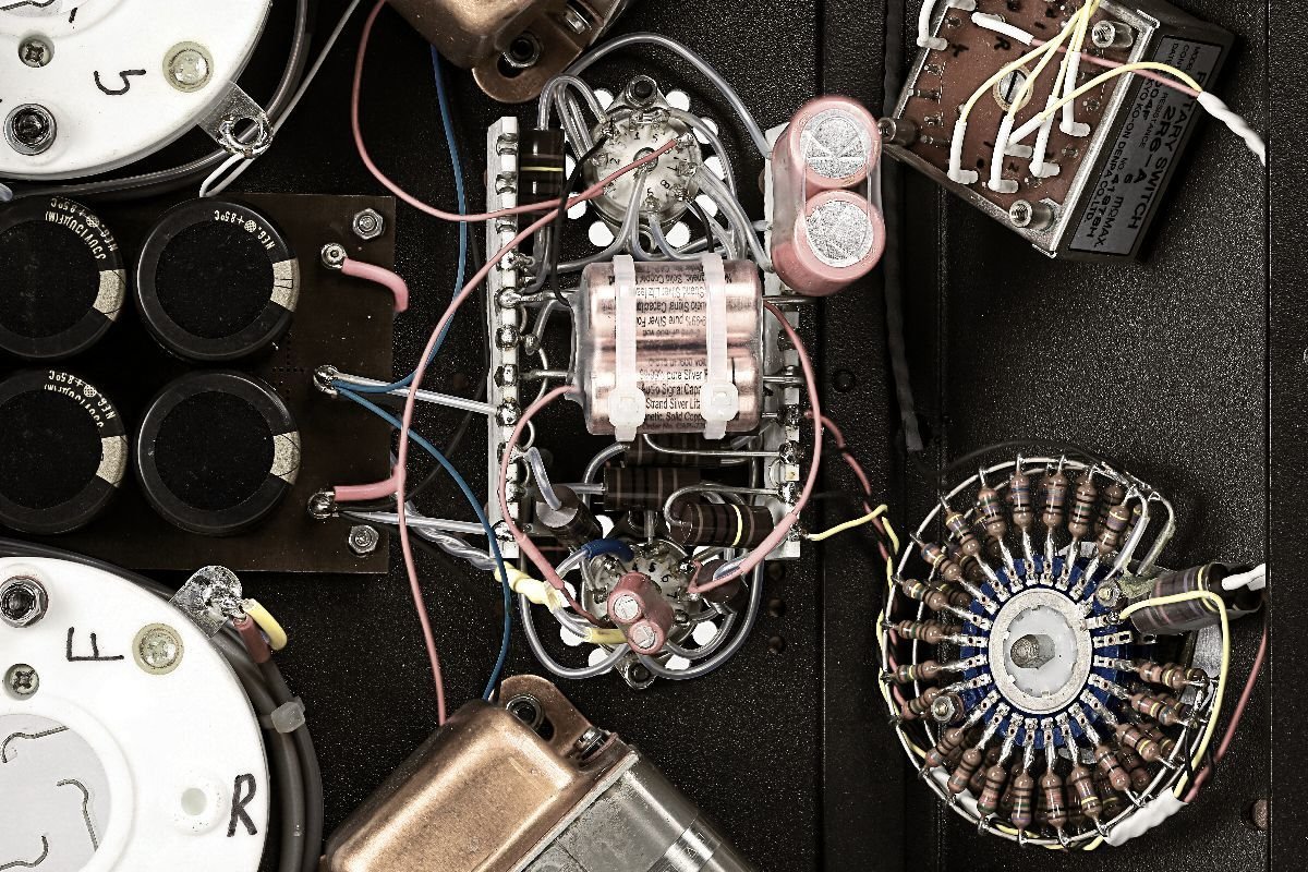

Судя по фотографии усилителя два регулятора по 100 кОм (ступенчатые, собраны на дискретных резисторах) на одном валу, то есть изменение сопротивления на них происходит одновременно.
9 минут назад, Antur сказал:
Смотрите картинку совсем другого усилителя, английского Онгаку от П. Квортрупа😁
