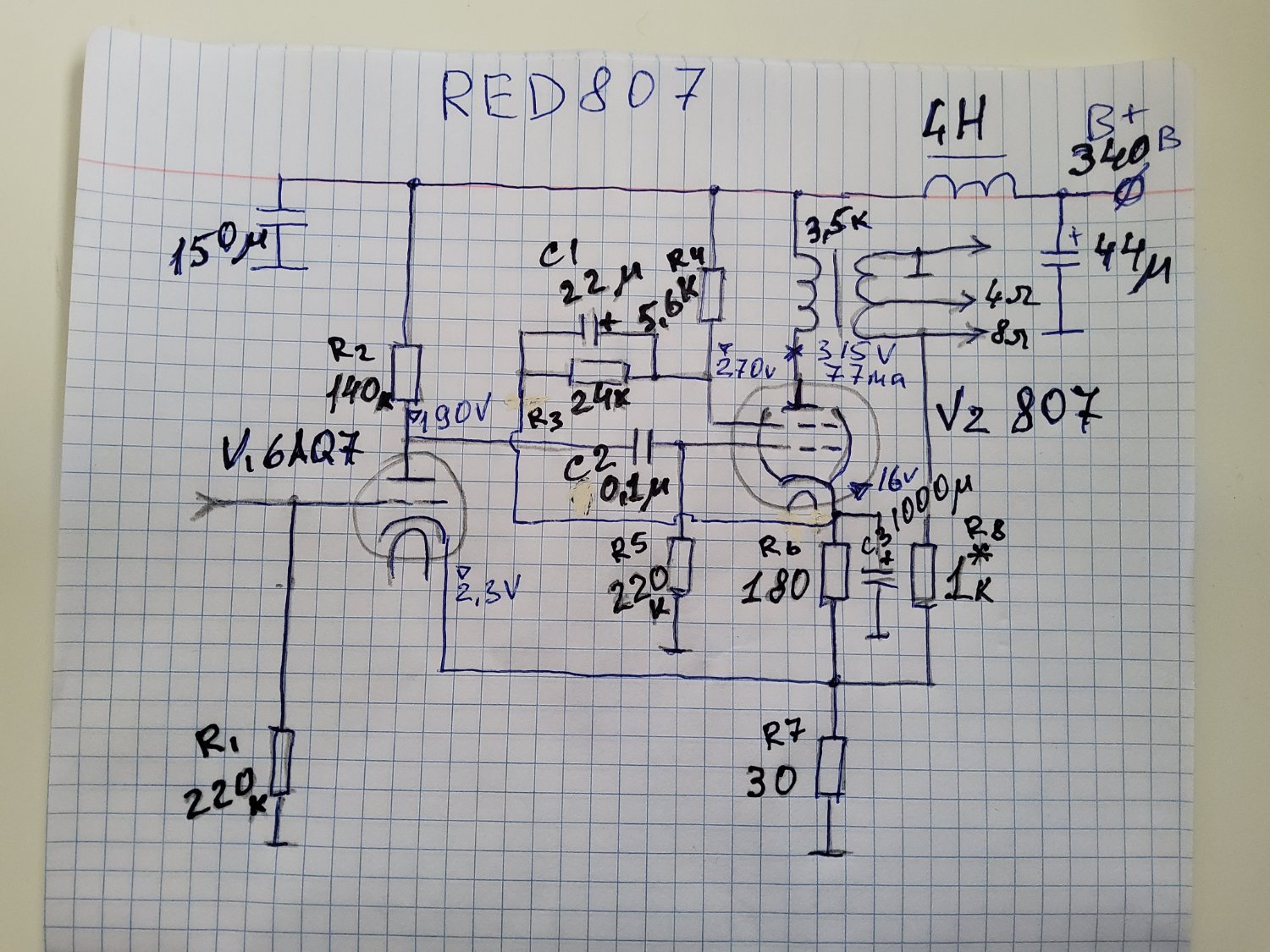

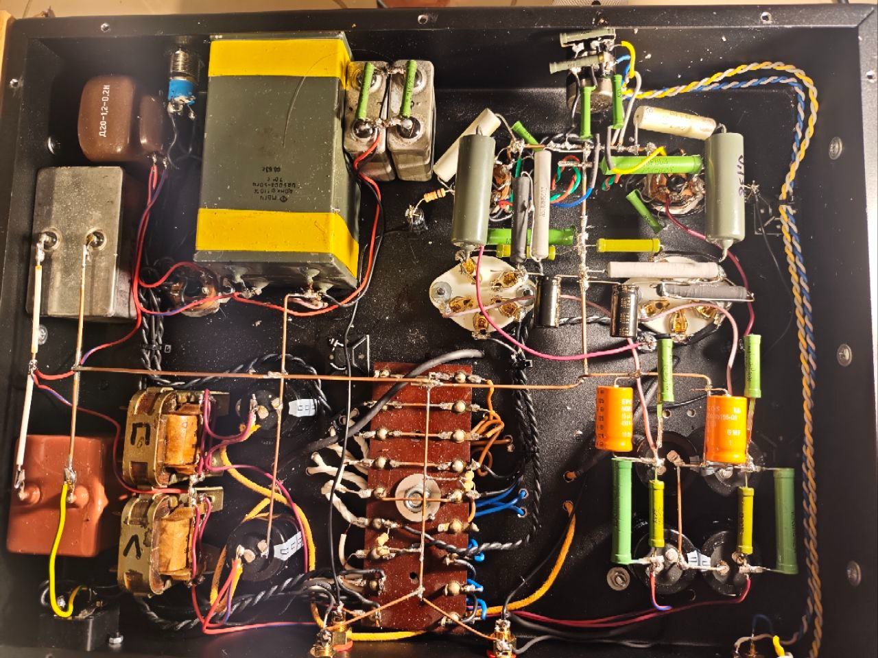

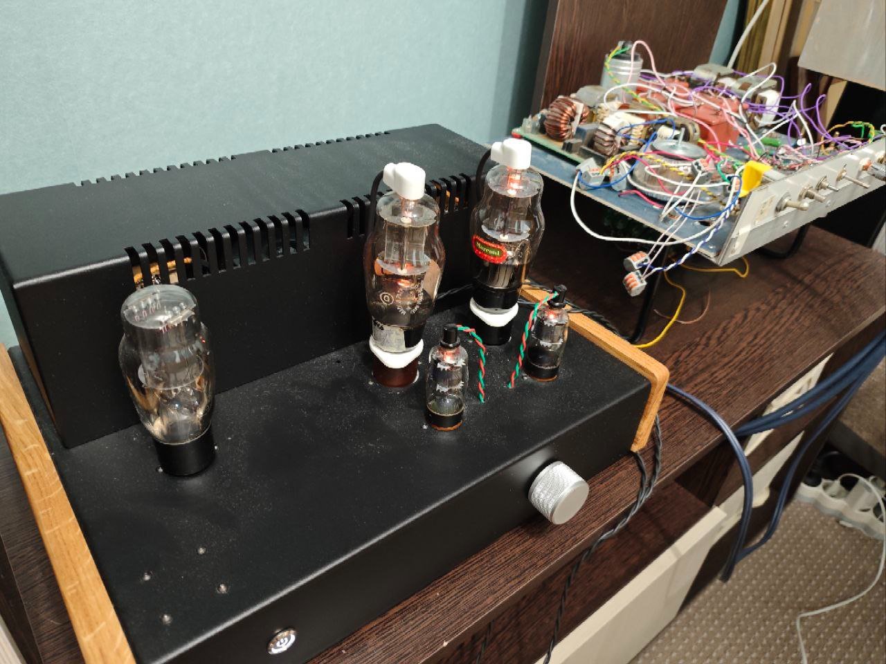

В 21.07.2025 в 21:03, Константин сказал:

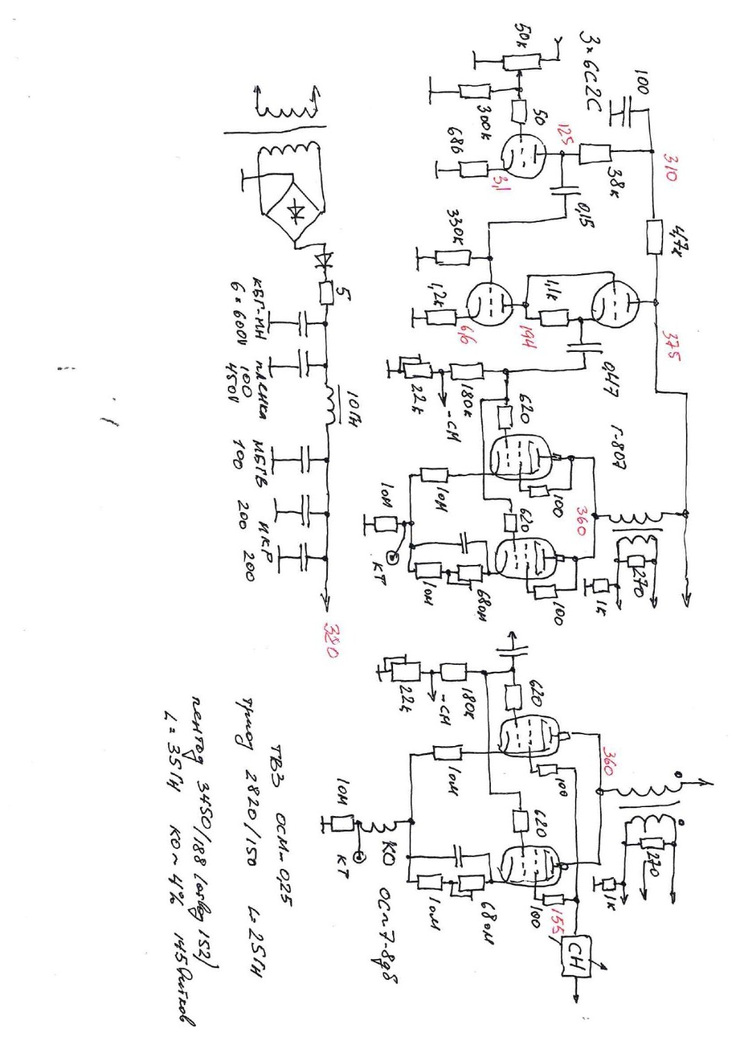

Спаял на скорую руку, послушал полдня. Схема, как у Виталия, но на входе 6AQ7GT, с соответствующей обвязкой и анодное повыше. Зацепила меня эта Г-807, масштабно звучит. Есть по ней задумки. Если что дельное получится-выложу. Виталию и Константину респект!
Как и обещал, выкладываю. Некоторое время слушал по схеме Виталия, месяц с небольшим назад переделал. За основу взял схему Евлампия из темы "Все о ГУ-15", пересчитал под свои лампы и... что сказать? Идея Евлампия с ПОС прекрасно работает, за что ему респект и благодарность. Дело в том, что у меня твз с алиэкспресса, неплохие по меандру, даже без резистора по первичке, но 25Гн;(. Что ценно,эта ПОС не меняет характер баса он такой же плотный, по-пентодному рельефный, но более основательный и фундаментальный. Одним словом- искренне рекомендую к повторению!
  • Smile 2
1. Уточните точку подключения холодного конца электролита в катодной цепи 807.
2. В цепи С2 всего 22мкф? Советую  поиграть номиналом.
3. Соотношение резисторов 140к/220к многим не понравится.
2 минуты назад, ВКН сказал:
 В былинные времена могло быть и 220/220. А тут вполне терпимо, Ri || Ra в районе 40...50кОм и утечка 220, нормально.
1 час назад, ВКН сказал:
1. Минус С3 на "земле", а вот с минусом С1, ошибочка, он подключен к катоду 807, позже перерисую.
2. Изначально было 2х22мкф, после введения ПОС на (инфра)НЧ один убрал, так баланс на моих АС более естественный.
3. Спорный вопрос. Если бы я качал триод, я бы выбрал гридлик поболее, насколько позволяет даташит.  В случае с реально высокоомным входом экранированной лампы, лучше разумно подшунтировать разделительный конденсатор. Меньше звона-меньше грязи.

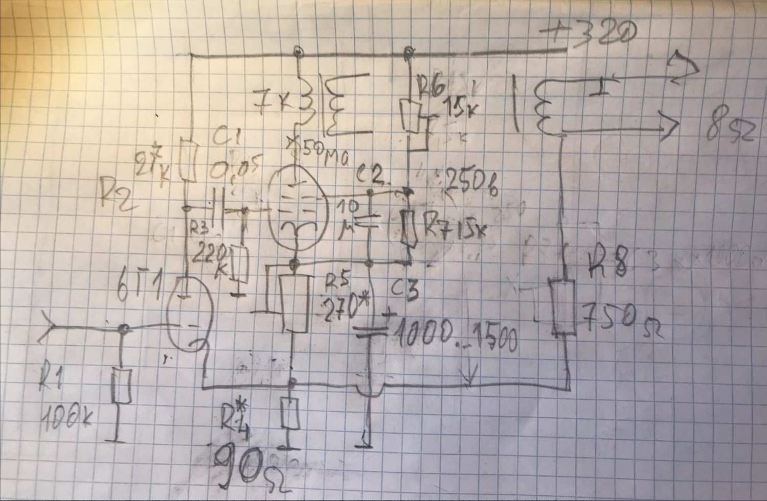

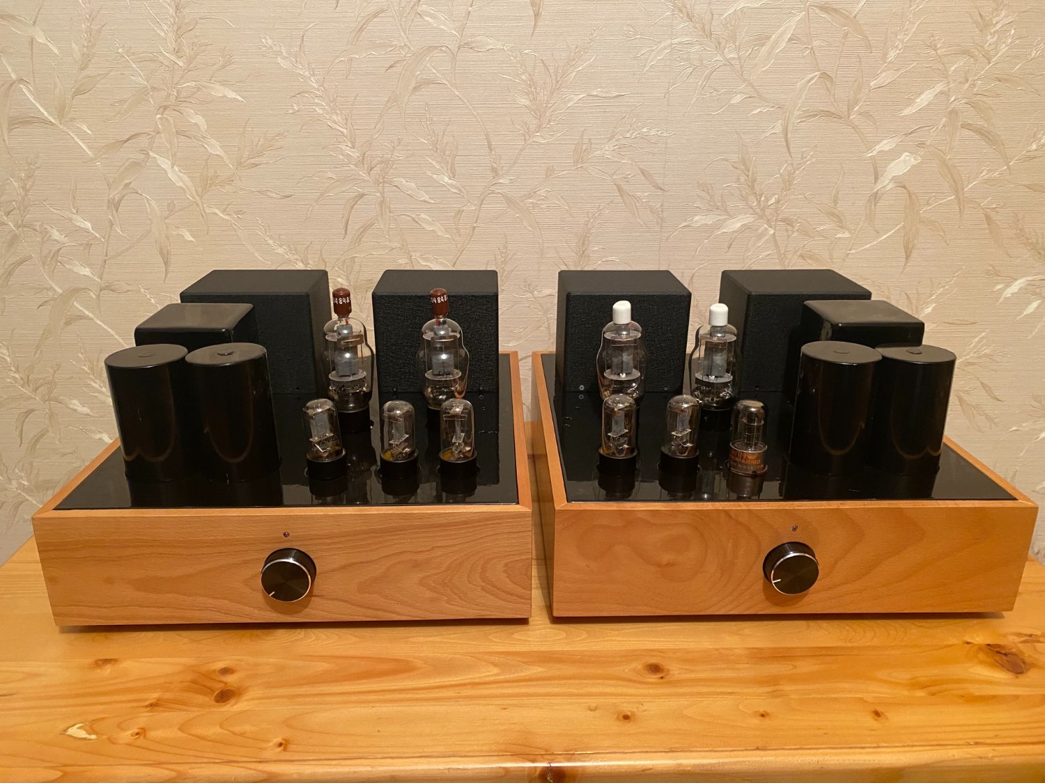

В продолжение темы. За основу взял схему МихаилаSM и еще одну, добавил свои хотелки и получил PSE 6с2с-SRPP 6с2с- 2хГ-807. Изначально в SRPP стояли 6п6с в триоде, не понравилось. Спор триода с пентодом не закончен, поэтому один моноблок с выходом пентодом, другой-триодом. Заходил эксперт, так ничего конкретного и не сказал.
9 минут назад, Владимир-П сказал:
Попробуйте запитать 2 сетку Г-807 от отдельного ИП, либо поставить конденсатор между ней и землей, мкф на 100/200, по моему опыту все семейство этих ламп крайне чувствительно к питанию 2 сетки, и очень активно реагирует на изменение величинынапряжения и качества фильтрации питания на ней
Либо поставить на вход 6н8с, и один из ее триодов использовать для питания сеткок г807 как здесь.
У 6Н8 напряжение катод-подогреватель желательно не превышать 100 вольт. Здесь между катодами сильно за 200 вольт. Стремно: подогреватель-то один на два триода.
Ой, нет: у второго каскада катод повыше, конечно. Но все равно - лучше один баллон драйвером на левый-правый каналы, а другой - на питание 2 сеток обоих каналов. А так - да, работать должно.
