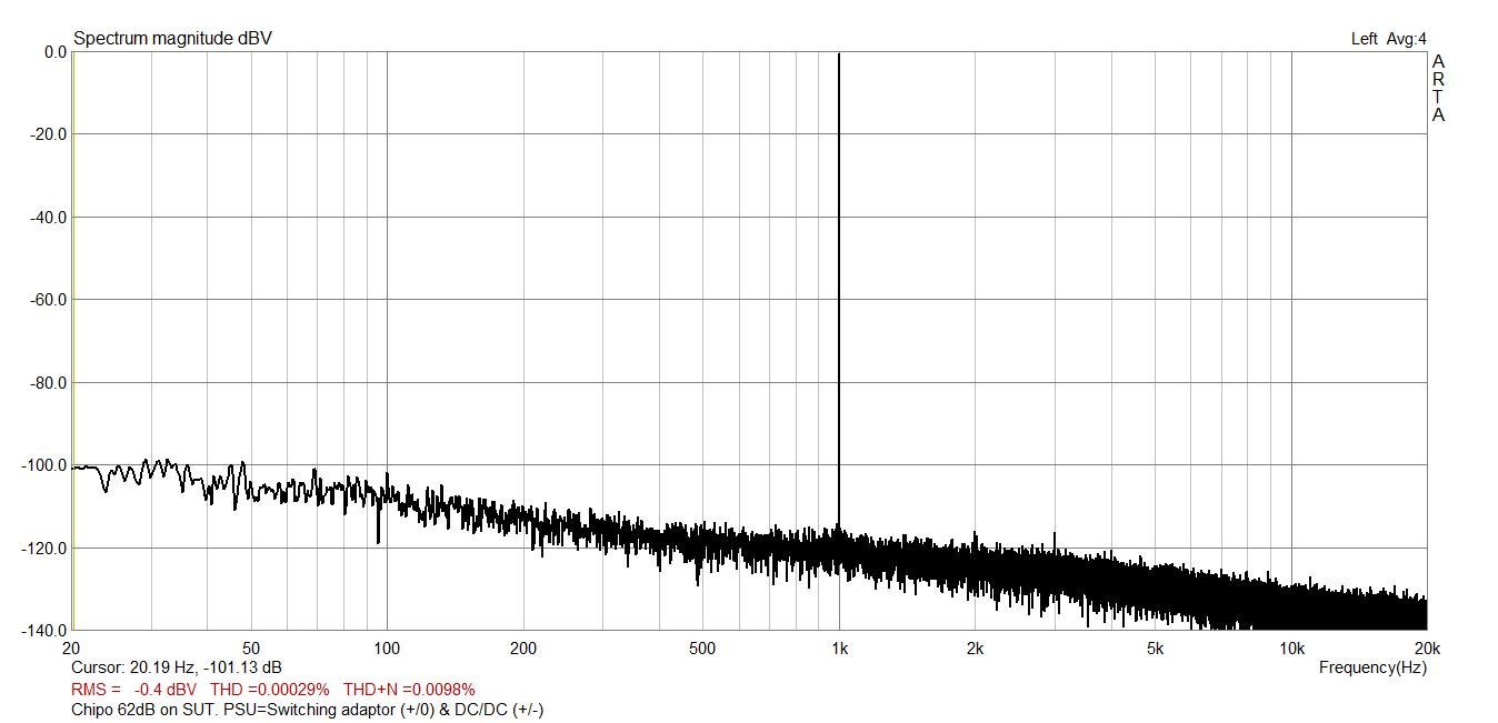

1 hour ago, vs music said:
Параметры любого , самого малошумящего корректора - не дадут никакого сногсшибательного результата при работе на пластинке . Поверхностный шум пластинки - убьёт все эти старания разработчика корректора . И инженеру Сухову об этом хорошо известно - он не одну собаку съел на теме о шумах предусилителей и носителей звука .
В иллюстрацию, измеренные шумы одного из корректоров и пластинки.
Источник: https://www.diyaudio.com/community/threads/fully-balanced-mc-phono-preamplifier-thoughts.414816/post-8036100

И второе, чем спектр шумов корректора и пластинки неугодил-то?

Второе... похожая  история, ссылка не открылась. Сомнительный ресурс.

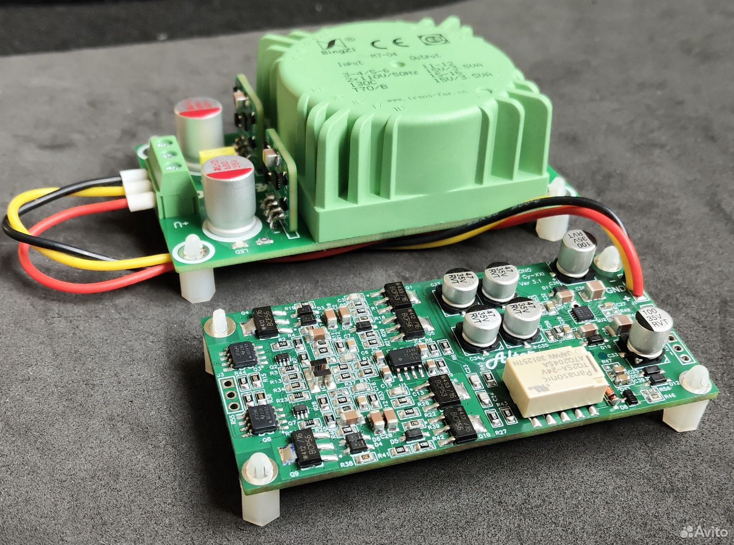

В 20.06.2025 в 11:29, Vokit сказал:
Еще одна версия реализации фонокора Cухова Cy-XXI AlTor v3.1
ХитрО, а где палка  50 Гц, или их не слышно?
Кстати, Торрес жаловался на фон, который он конечно победил, но не все же Торресы...
В 23.06.2025 в 10:27, Russ3000 сказал:
От куда там 50Гц? Если шкала начинается от 150?
Да и выпрямитель 2 моста, на каждую обмотку по своему мосту да еще идеальному
