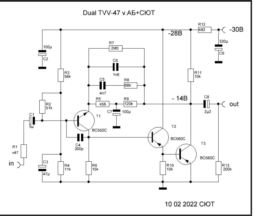

TVV-47.thumb.jpg.109a6772c60cece0ef0b557187d758b4.jpgНашел схему М61  которую смог увеличить, ну я прям не знаю. Нашел схему  TVV-47 адаптированную Бокаревым и Тороповым. Надеюсь они не будут возражать за авторские права. И Сергей почему вы так против эмиттерного повторителя?

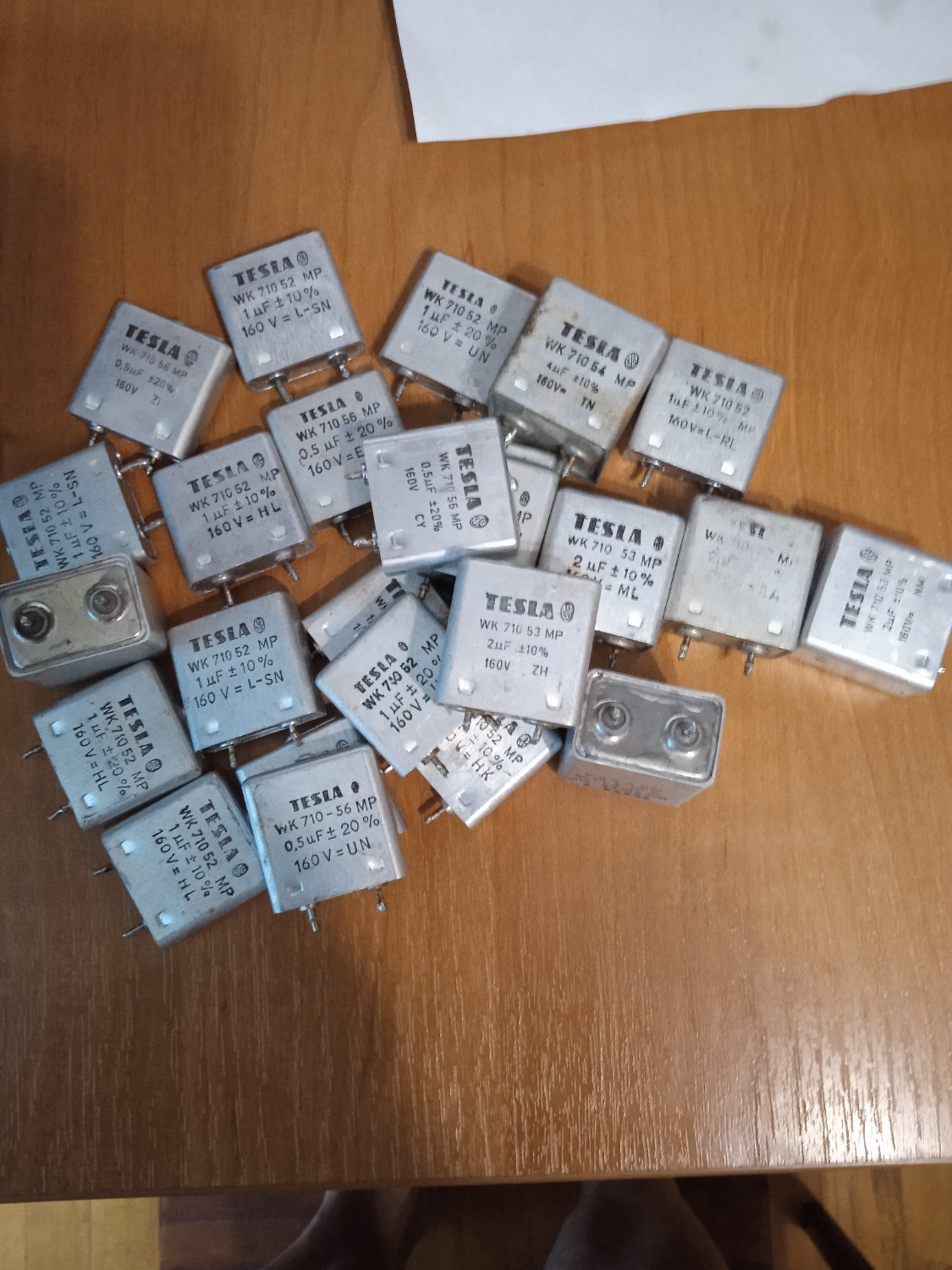

35 минут назад, alex2203 сказал:
 Насчет Tesla. ставил конденсаторы  серии WK710- XX MP , понравилось.
Ну так с американской же не сравнивали микросхемой, и там круглая панелька нужна, помниться. Ой, не знаю таких конденсаторов.
Так не то же это совсем, там же написано внизу крупно СЮТ!

Относительно 46/47. Появился очередной анализ вполне минималистично "достаточного" корректора, видимо не того, что хочется не только лишь всем. Лечить усилитель из 3 транзисторов дцатью, да с потрошками ОУ... Стоит ли лекарство болезни точнее болезнь лекарства? Тем более столь редкая.

Я не знаю, "Алиса" сказала ,что TVV-47 DUAL, был спроектирован! больше 60 лет назад, мне было 10 лет, я только начинался заниматься всякими шарманками. И у меня есть не како-это недопонимание ( блин язык сломать можно). И сегодня всякими анализаторами, симуляторами и т.д. мы говорим что это отстой. Ребята Вас в 60 годы с симуляторами. Извиняюсь за эмоциональный посыл.
В 10.05.2026 в 08:15, decoder сказал:
Сагиттариус же довёл до совершенства популярную схему на трёх транзисторах !  Исходную схему элементарно улучшить да и такой схемотип был распространён в большинстве советских вертушек !
На мой взгляд, немного не так. Саги совершенствовал двух транзисторную схему, а получилась трех. Над трех транзисторной ему еще стоит поработать, чтобы получить четырех, и т.д.:smile-03: Мое мнение, что конструкторы TVV46 сознательно пожертвовали линейностью и в результате получили переменное входное сопротивление, и как результат, лучшее согласование корректора с головкой на ВЧ. Возможно в этом и кроются хорошие отзывы некоторых пользователей. Конечно на сегодня схема уже не актуальна, но она была сделана так давно, что вы от нее хотите?
Может быть разработчики хотели получить именно такой звук?  Добавить эмиттер повторитель было бы можно, но не стали же они этого делать по какой-то причине?
Есть и другие схемы с подобной концепцией (ООС с постоянной глубиной), например у харман-кардона и корр для винила и УВ для магнитофона сделаны также, т е последний транзистор нагружен на генератор тока и цепь ООС (т е как у Сухова).
42 минуты назад, alex2203 сказал:
Все таки мне кажется что при той элементной базе выбор был не велик.
Скорее схемы были всюду однотипные: двойки/тройки на транзисторах.
Я как то ради спортивного интереса хотел сделать корр по другой идеологии: использовать очень малый участок ВАХ у триода. Взял 6э15п и включил ее триодом. Вообще то и 6с40п примерно такой же результат давали в этой схеме. А схема то простая: триод с нагрузкой в 5 мом, потом горизонтальный резистор разделительный конденсатор ФТГИ и коррекция на воздушных конденсаторах. Напряжение на аноде 5 кв. После них разрядник на 100 вольт и повторитель на 6н23п с сервосистемой. Одна разделительная ёмкость ФТГ 0,05 мкФ 10 КВ перед повторителем. Источник питания первой лампы 10 КВ. Повторитель на 6н23п питался от +/- 100 в. Искажения были менее 0,05 % Правда послушать этот макет не удалось, нужно было сразу делать начисто, с экранами и проч т к Миллер у первой лампы при усилении в 60 дБ был большим, лампа должна размещаться в отверстии экрана, со стороны цоколя цепи смещения, со стороны анода нагрузка, коррекция, и разделительный конденсатор ФТГИ. Вот только корпус доделать осталось, начинка давно готова в основном... А по теме корректоров: почему то всегда лучше суб'ективно пассивная коррекция, что в LP, что в УВ, что в УЗ магнитофонов.

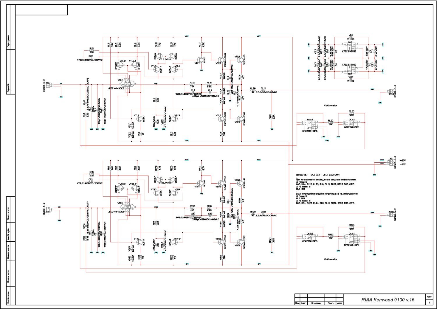

4 часа назад, Jenyok сказал:
Исправленная схема RIAA корректора Kenwood-9100.
А нахрена на входе конденсаторы на 1000В?
17 minutes ago, Jenyok said:
Вопросов к вам больше нет...
А "товарищ" из соседней ветки утверждает, что только он один видит.
Вы уж договоритесь, кто настоящий потомок Отто Юльевича.
10 минут назад, Russ3000 сказал:
Конденсаторы Wima...
Вот такие они вот... Там отдельно VDC и VAC...
Не так, нахрена недооперационник на смеси французского с нижегородским? Со сверхмалошумящими полевиками и 620 Ом в обратной связи. Но это скорее не вина, а беда... с VACями и VDCями.
