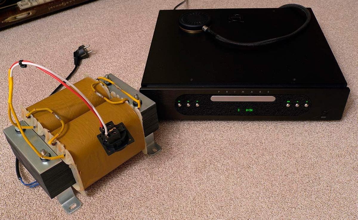

20 часов назад, Stan Marsh сказал:
Ничего хорошего.
А внешний вид - это да, особенно полежав пару лет. Вот, кстати, межкаскадники от ДимДимыча, хорошие, но внешность...
Как всегда всё зависит от кривизны процесса, вот, ни соплей, ни наплывов, технология! )
