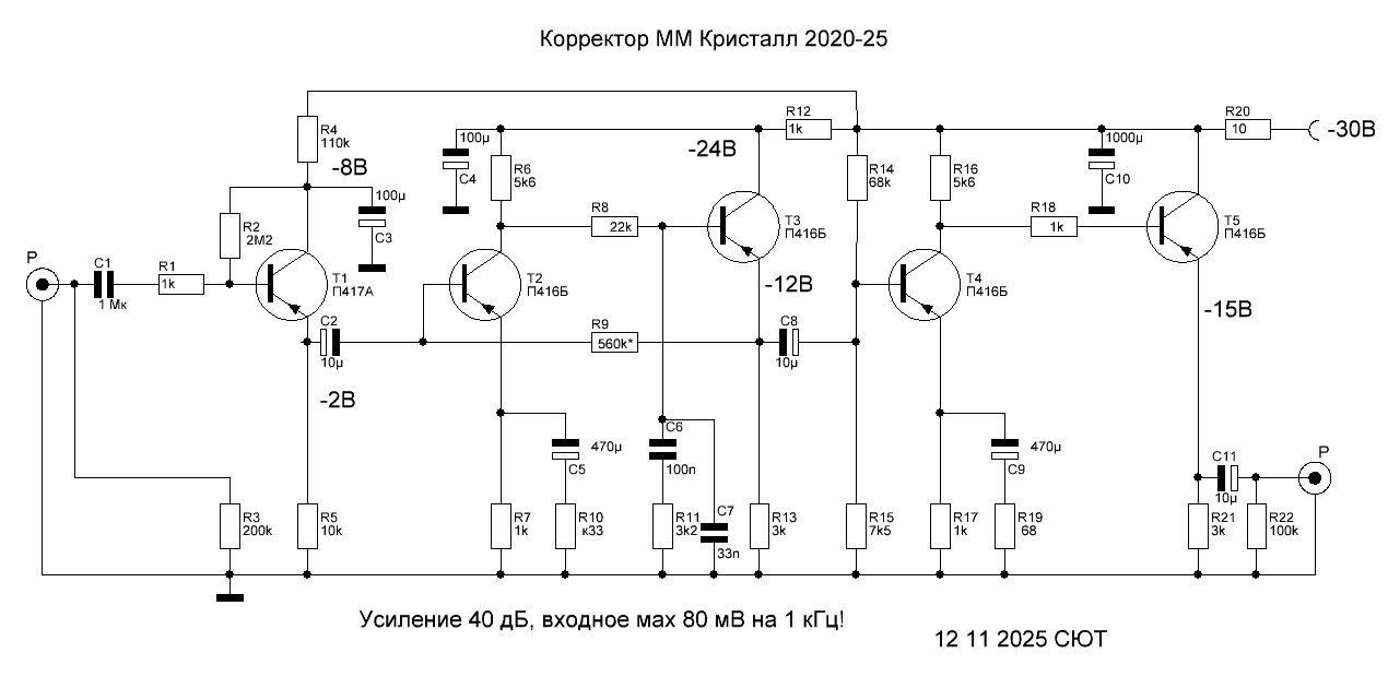

Кстати, о птичках, причёсывая свою коллекцию корректоров, слегка доработал аппарат прошлого года, удалил пару конденсаторов, и он стал абсолютно устойчив, ну и музыкален, схему прилагаю, копирайт тоже:
Мадди Уотерс на его Electric Mud просто аки живой))...

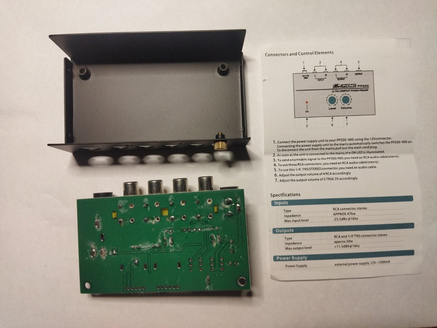

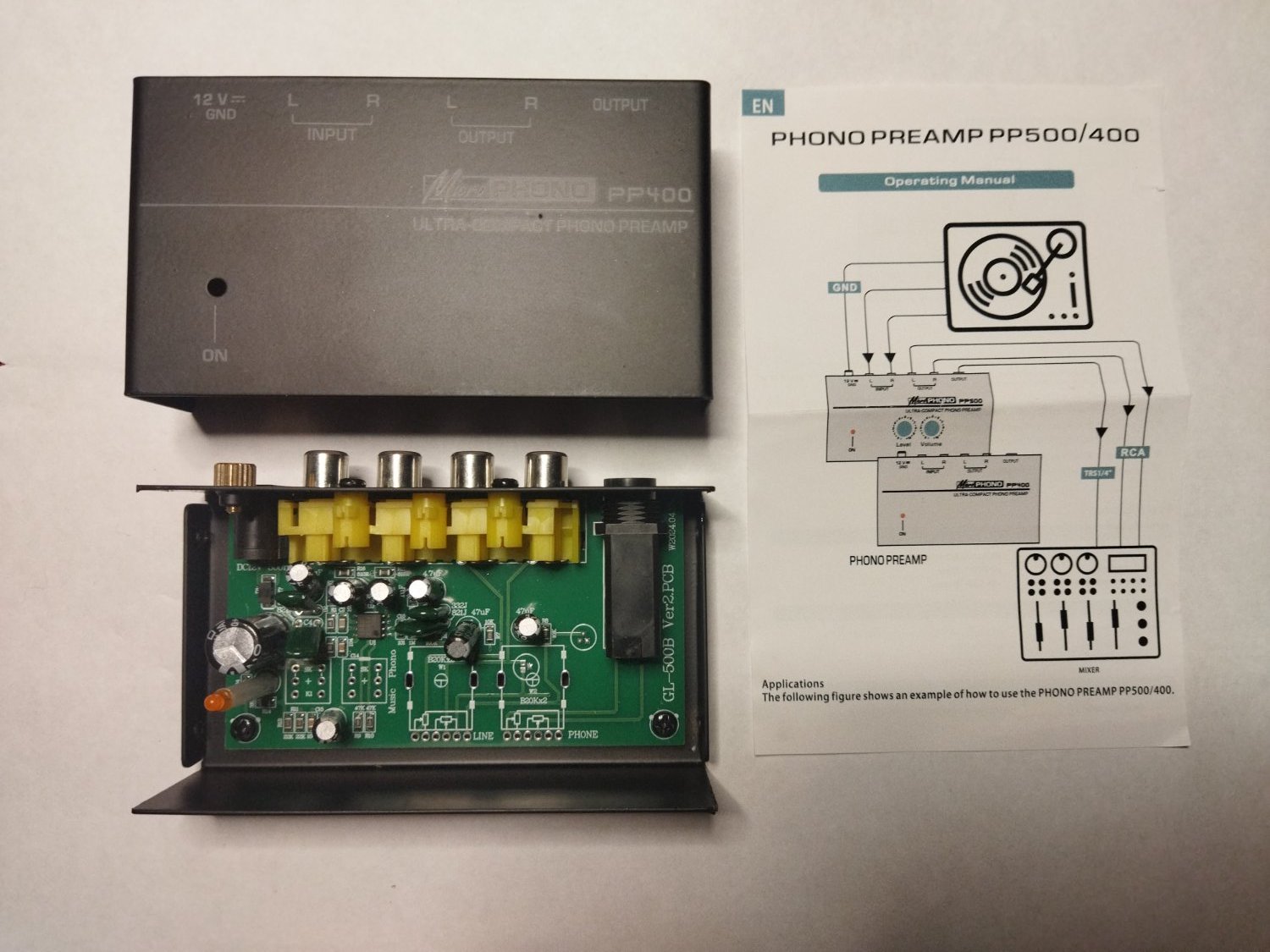

Продолжим тему о корректорах из Китая, не нарушая, при этом "авторские" права:
Паспорт уже на одной страничке, с ошибками, техническими. Плата снизу немытая от флюса, и запаянная детскими руками...
Усиление занижено в два раза, кривая РИАА достаточно ровная, питание 12 Вольт (у Кудельски подсмотрели?)).
Есть над чем поработать, чтобы сделать по-человечески...
Двухполярное питание значительно бы упростило и можно выкинуть 4 богомерзких конденсатора на пути сигнала. Какой нить простенький бак-буст с сепиком.

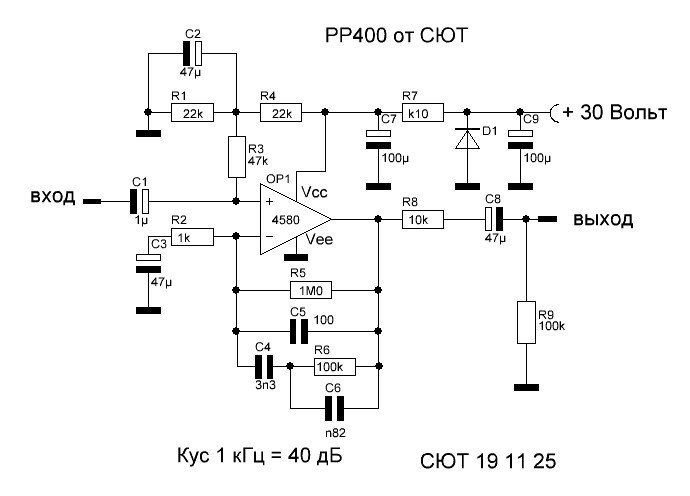

У Кудельски изначально расчет от 10В , а если оперы питать менее ±12-15В то резко падают все характеристики быстродействия , возможно и шумов тоже.

Ровно как Москвич, 2140. Полевики на входе, достаточно малошумящий. Единственно выход ОЭ R-R, а не параллельный повторитель. На DIY больше написано, там даже тема такая всё в одном флаконе (на одном ОУ), включая рокот фильтр 3-го порядка. Скорее на 1656, вам знакомом.
Забавно в другом, всё рассказывали как надо иметь питание, не меньше +/- 20, а лучше 40 или 50. Дабы не перегрузить "каскады" корректора от "хорошей записи". А оказалось +/- "злобные маркетологи" (из мультика). Давно ничего подобного не слышно, даже от того самого пропонента.
Кстати, если китаец не фонит (разводка правильное и питание) может установкой качественных ОУ, конденсаторов, резисторов хорошее делать. Простым и доступным способом. Почти как ТС предлагает.

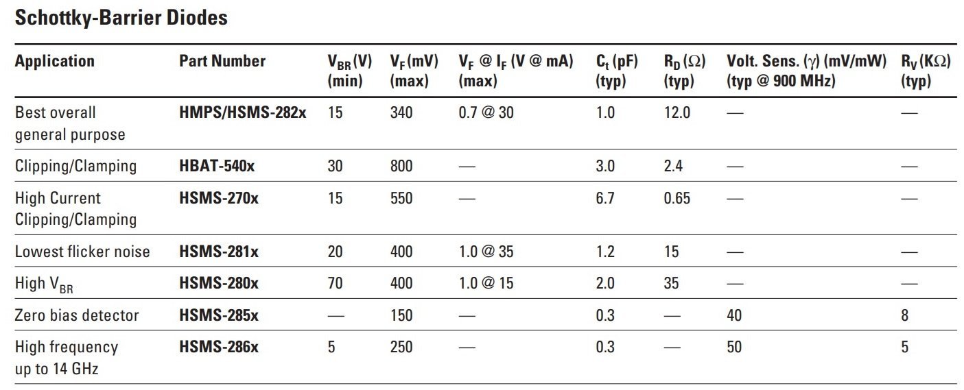

В общем можно попробовать Шоттки от HP. От статики.
У них емкость, ставил супрессоры для защиты USB от статики, отлично подходят и емкость маленькая, денег только стоят.
Я плохой, емкость у HP5082-2810 есть 1 пФ при 0В приложенного. Пользую и рекомендую. Встречно-параллельно.

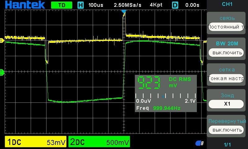

В 20.11.2024 в 14:16, СЮТ сказал:
Закончил монтаж, осталось в некий дурацкий корпус плату вставить и послушать...
Замеры показали такую картину - по входу на 1 кГц максимум 240 мВ rms, что для лампы маловато, для транзисторов - недостижимо, а по жизни - более, чем достаточно...
Если R9 увеличить вдвое, смещение лампы увеличится и максимум поднимется, но - оставлю так, надо послушать...
Параллельно головке резистор пока ставить не буду, по той же причине...
R10 можно выкинуть, или уменьшить до 100 Ом, это датчик тока...

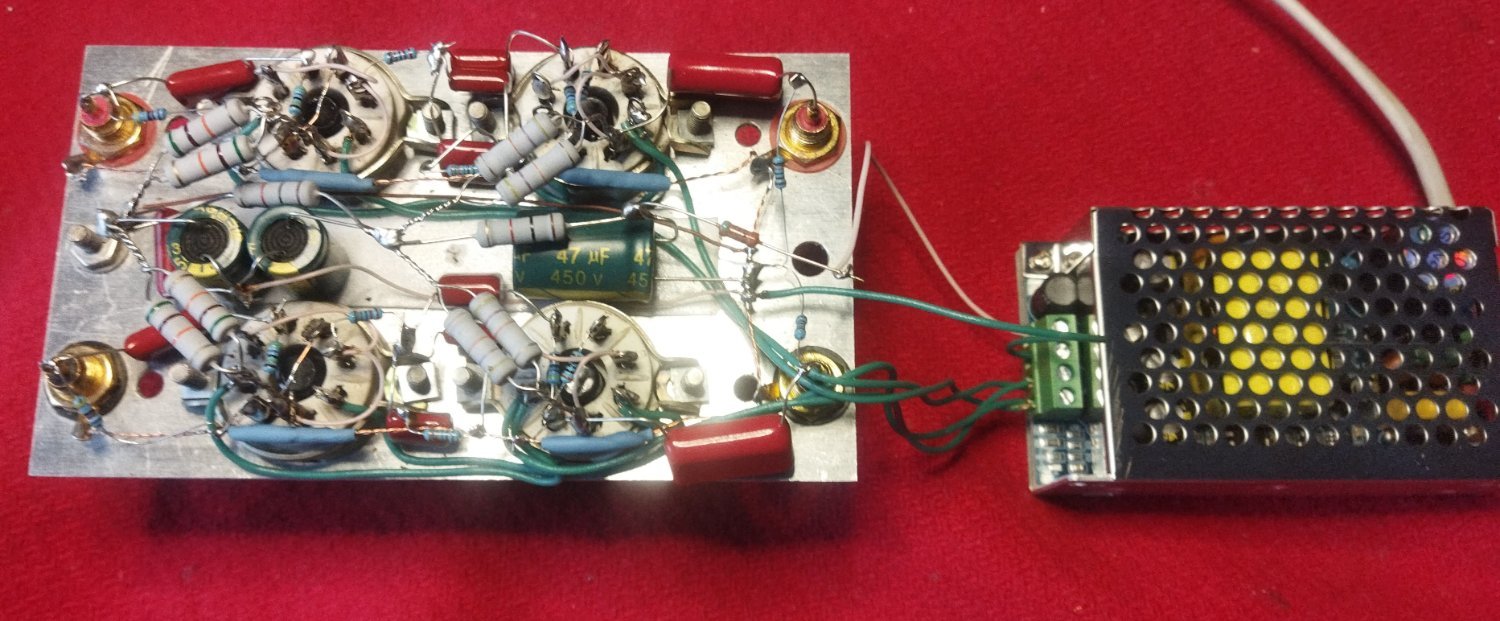

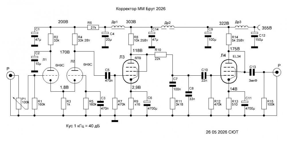

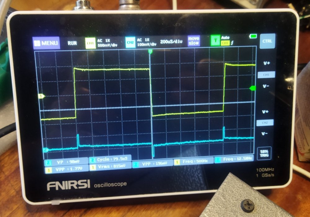

Родилась сегодня пятая реинкарнация Чёрной Пантеры, осталось в корпус убрать потроха сии:
Корпус деревянный, покрыт лаком, сохнет...

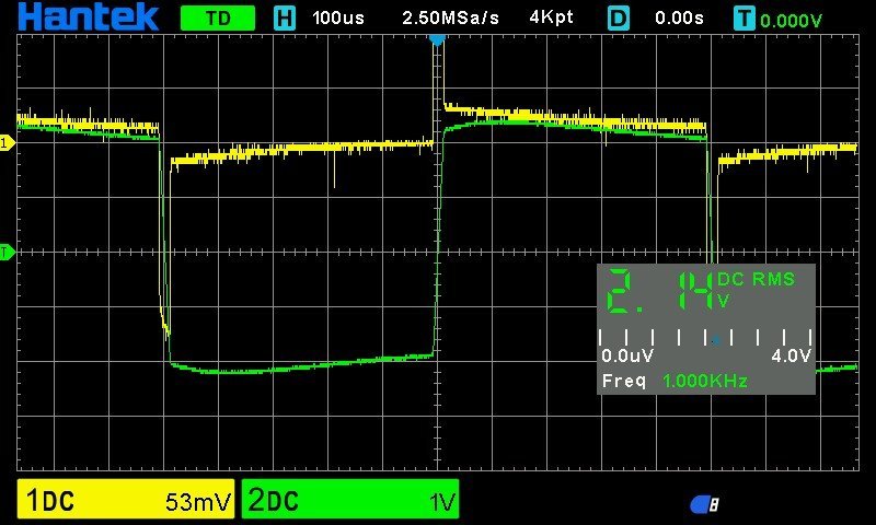

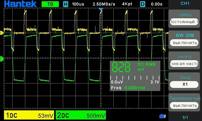

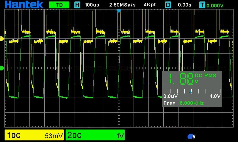

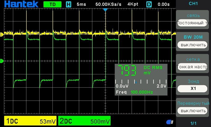

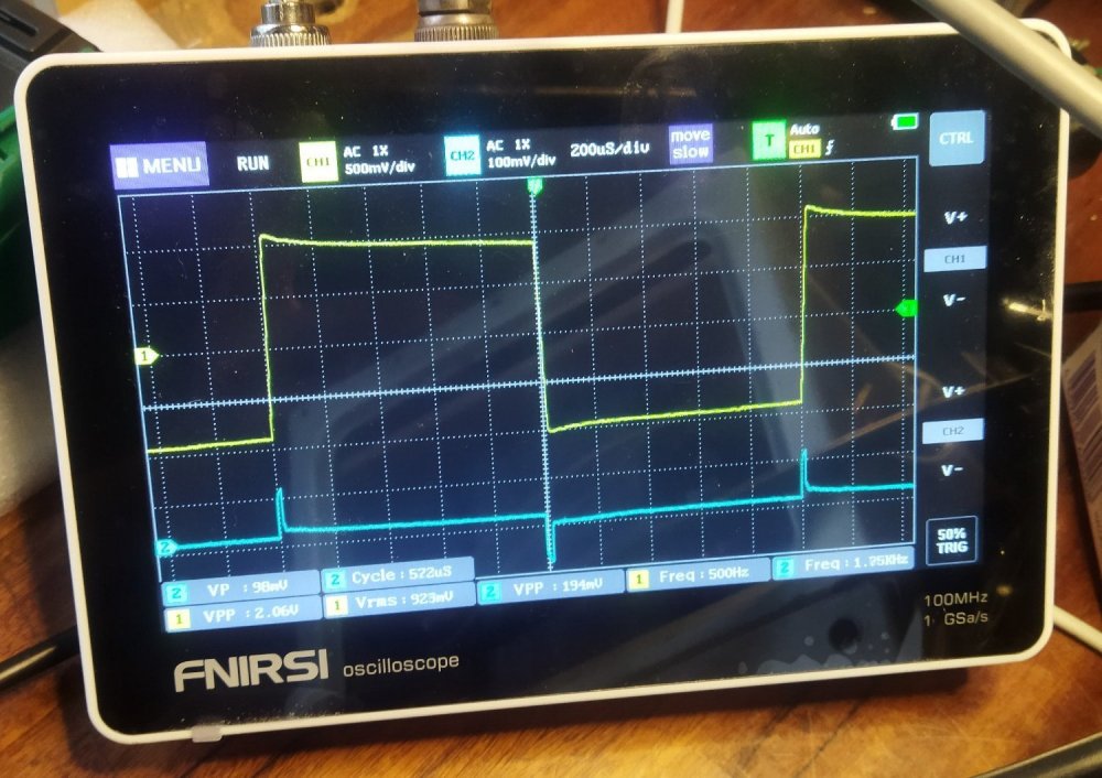

Послушал - звук брутальный! Оцифровал шум, которого нет, есть крохотные пички от ИБП, знаю как их убрать. Замеры режимов прилагаю:
Усиление можно поднять, шунтируя R12 конденсатором, раза в полтора, но это - не наш метод и усиления вполне хватает, для наших нужд...
Меандр с антириаа идеальный!
