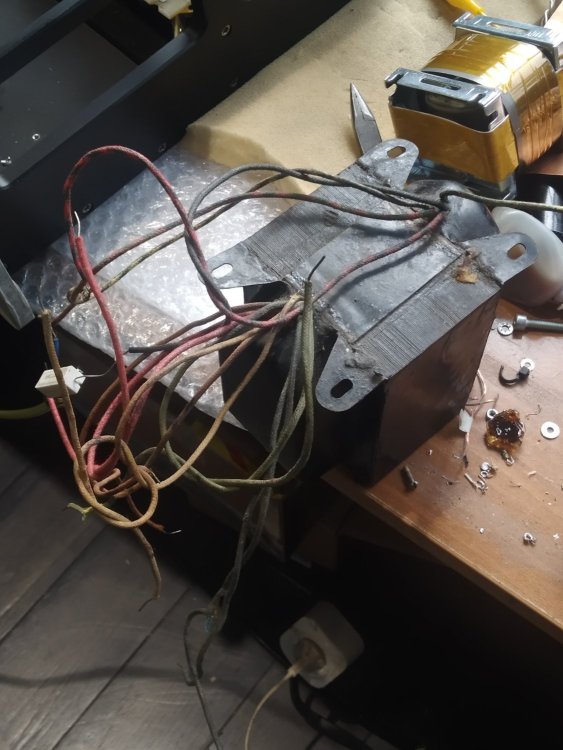

Вот так я все перепаял сделал. А выше, в начале теме, как было мною нарисовано, так было с завода. Все перепаивал. Фухх...6 часов, нет, провод не микрофонный, хотя взял бы его чтоб быстрей, не нашел, был провод в медной оплетке, внутри какой то фторопалст что ли, не плавится от паяльника, там и жила внутри, вернее многожила. Два таких вогнал в шелковую оплетку . И на второй канал так же.
Сюрприз еще ждал еще в шелле, внутри правый канал, его минус был посажен на землю шела ;). Перемычка, откусил всё как по схеме. 6 часов убил пока сделал кабель, все распаял отпаял перепаял в проигрывателе колодке. Но это стоило, фон исчез. Очень надоело все это старье
