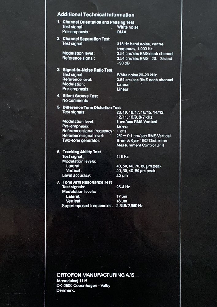

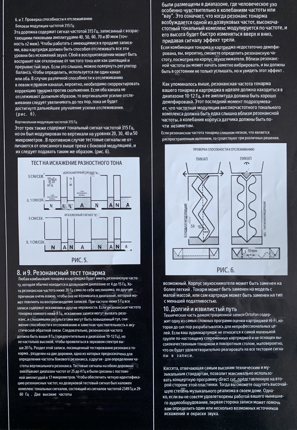

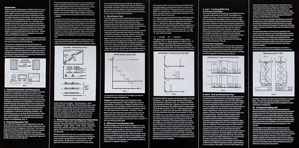

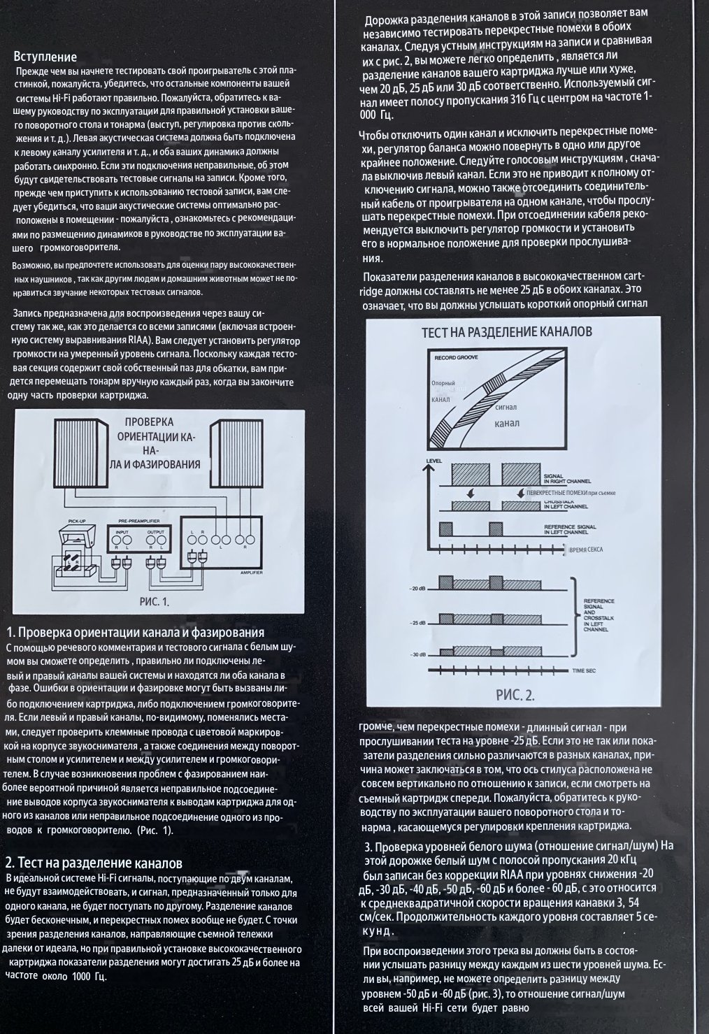

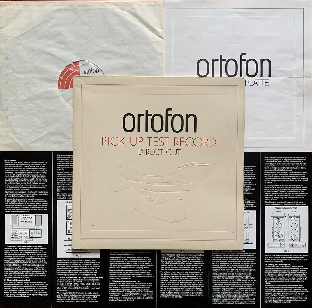

Обзавелся по случаю интересной тестовой пластинкой Ortofon Direct cut №0001, 1978г. для настройки ГЗС. Первая сторона содержит тестовые сигналы, на второй "тестовая" запись музыки. Что приятно, пластинка снабжена вкладышами (англ. и нем.) с подробным описанием что, как и почему.
Под спойлером оригинал вкладки, если кто сам захочет перевести:
Перевод машинный, со всеми его объективными трудностями):
И интересное описание техники записи музыкального фрагмента со второй стороны пластинки:
