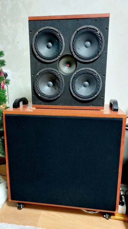

А если к 4а32 приклеить вместо родного другой рупорок, из более тонкой и прочной бумаги в 2-3 слоя с подстройкой ачх.  Может получше зазвучит на ВЧ, и разрешение увеличится? Ранее срезал родной рупорок, но планирую вклеить другой с бумагой потоньше и попрочнее.
Сейчас заменил 4а32 группой небольших динамиков для увеличения детальности...

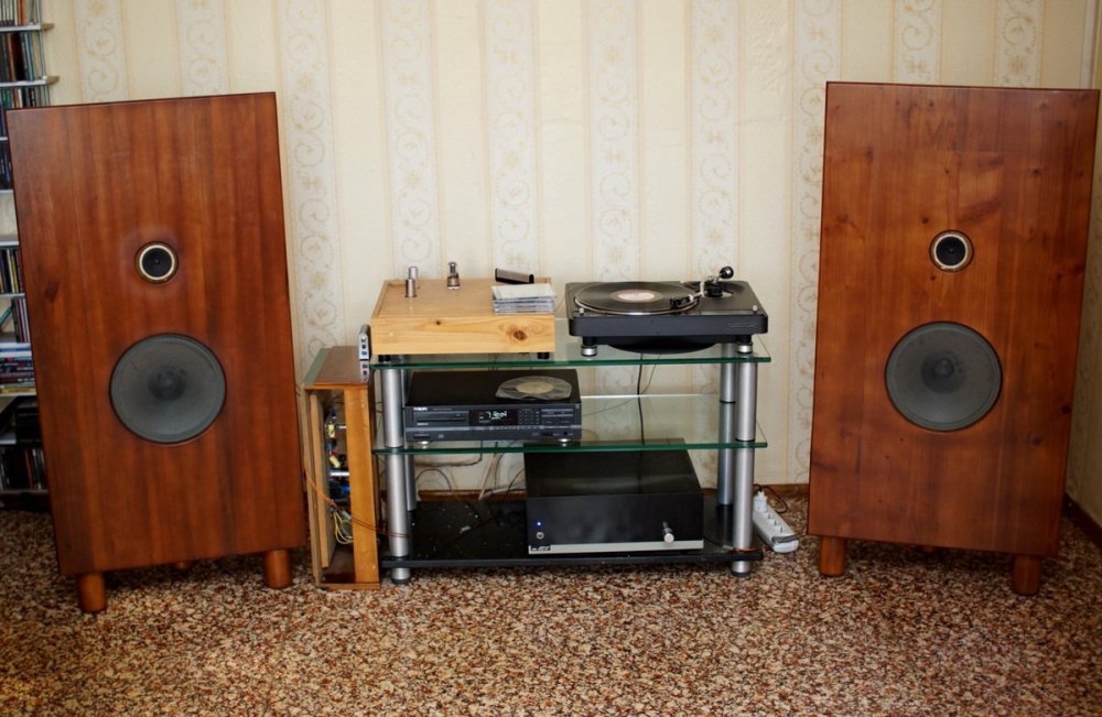

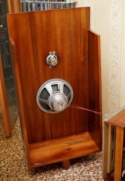

Простенькая реализация 4А32а4 на замше в открытом оформлении ( 550..500мм х900мм- передний щит) .
