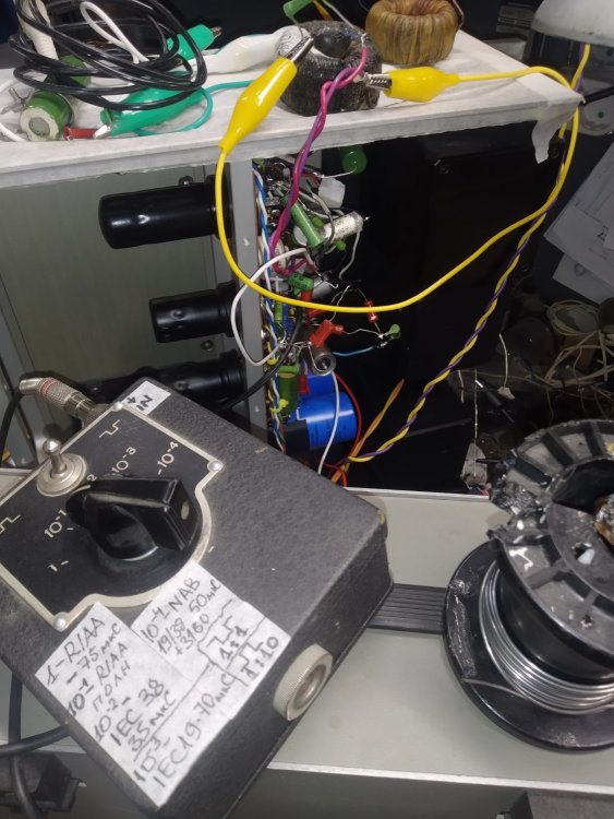

Стандартное усиление: 40 дБ@1к. Спад на НЧ во внимание не принимаем: там уже 1 Гц, а до 20 Гц АЧХ практически плоская. -
By Sagittarius · Posted
Совершенно позорные результаты. Полностью разгромные. Для Кенвуда. -
Схема. Модель. Правда, модели КТ626 нет, пришлось заменить её КТ9115. АЧХ петлевого. В общем, усилитель устойчив. Петлевого, вы будете смеяться, на 20...30 дБ больше, чем у суховского ржакенсуха - это с двух каскадов усиления против трёх. СССР официально натянул кенвудов - с сухим разгромным счётом. Вот вам советский народный сверхлинейник. Ясно видимая деградация интеллекта наблюдается в том, что внуки боятся паять то, что умели деды. Проблемы должны быть с шумами. На выходе - 60 мкВ от источника с 500 мГн+1кОм. -

С таким монтажем сверхлинейности не получишь. Цепи питания и сигнальные сильная связь через магнитное поле. А в цепях питания резко нелинейные токи. -
