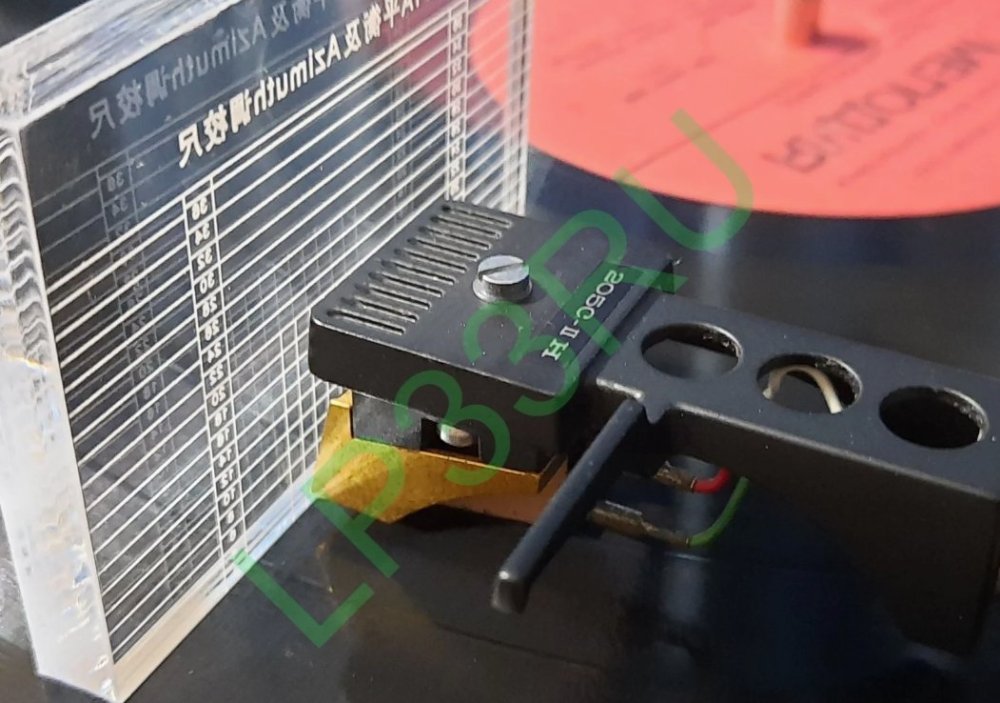

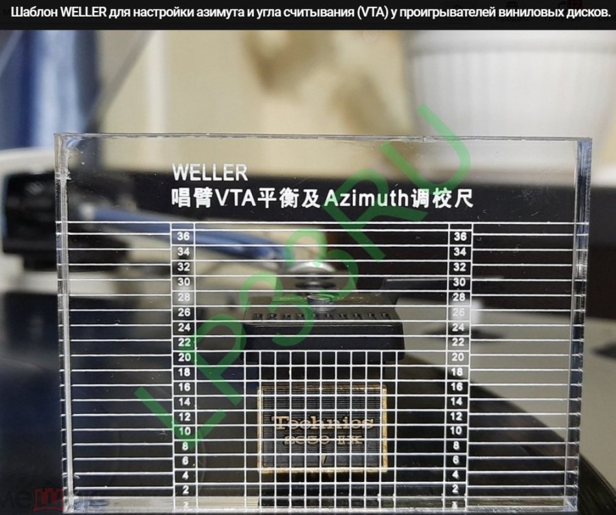

Всё довольно несложно.
Берём шаблон и настраиваем азимут зазором крепежа шелла с трубкой тонарма.( Если игла в картридже изначально стоит криво (брак) , танцы с бубнами обеспечены. Шаблоны рассчитаны на нормальные заводские вставки, не на отбраковку)
Угол VTA автоматически для головки будет верным при условии параллельности трубы тонарма относительно пластинки. Выставляется для любой головы путём регулировки высоты тонарма.
Всё.

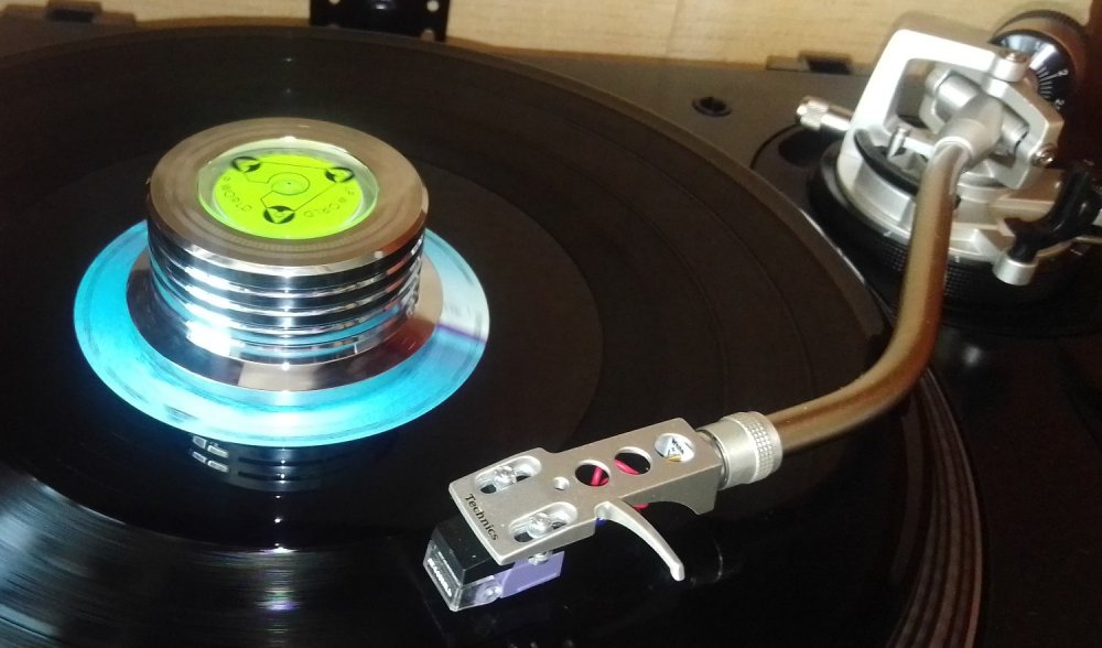

Параллельность шелла,а не трубки, относительно  пластинки - это базовая настройка,которая никакой гарантии верного VTA не даёт.
Тем более правильности настройки SRA, являющегося по сути целевым
"Угол VTA автоматически для головки будет верным при условии параллельности трубы тонарма относительно пластинки. Выставляется для любой головы путём регулировки высоты тонарма."  - не автоматически, а скорее всего. Но может и нет...
Ибо конечная цель - никак НЕ параллельность тонарма пластинке сама по себе.

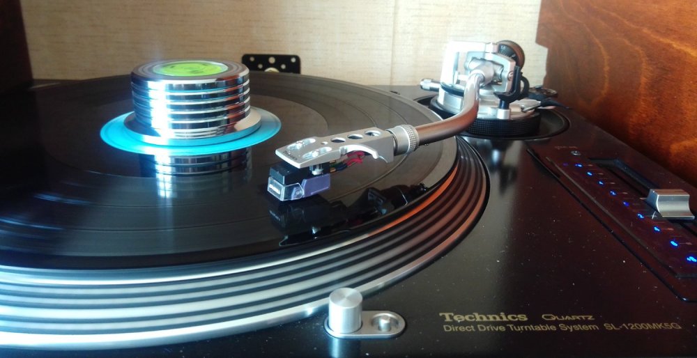

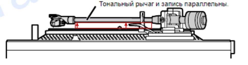

12 часов назад, Xрюн222 сказал:
Именно так, это общие рекомендации производителей из мануала, ну а далее все "продвинутые пользователи" танцуют под свои бубны.
Как пример, в том же мануале на техникс высота тонарма, выставляемого по рискам, зависит от высоты картриджа - итоговый результат как раз предполагает параллельность трубки (шелла соответственно стандартного) грампластинке, лежащей на стандартном мате проигрывателя.

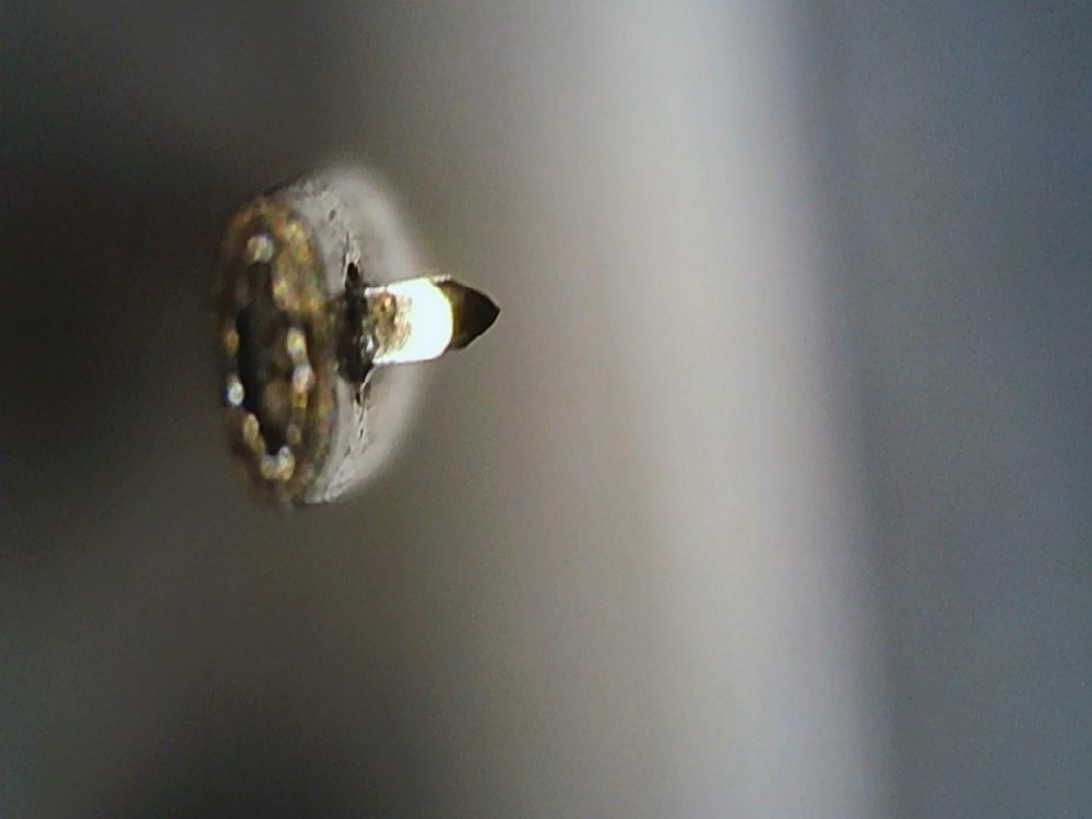

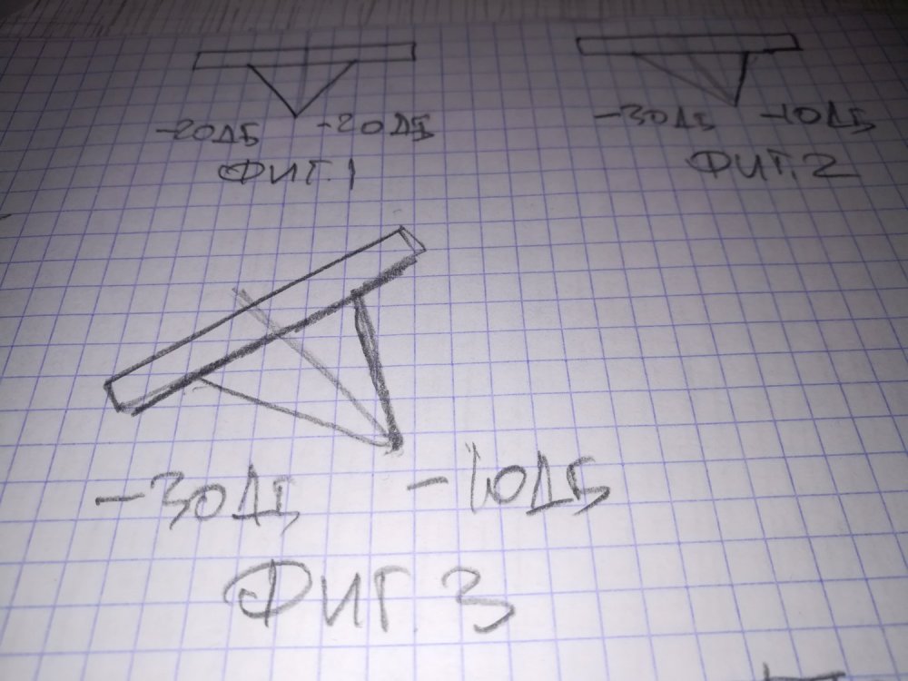

Имеем три варианта, корпус головки везде стоит ровно:
Смотрим проникновение из канала в канал (столько мороки с этим стерео)
Фиг. 1  Всё нормально, нам повезло.
Фиг. 2  Иглодержатель стоит ровно, алмаз криво. И на глаз видно, и проникновение разное. Что будем делать?
Фиг. 3  Достаточно ли повернуть иглодержатель?
В  картридже много взаимосвязанных деталей и базововая установка , если верить компетентности производителя , верим (уровень пользователя) , что всё в его дорогом картридже - ""зашиб.....     ..сь "" .  Но может это касается новых и дорогих картриджей , которым вряд ли кто из вменяемых после советских  ""головок "" , полезет крутить концы кантилеверам. Как -то больше доверия людям , имеющим опыт создания и ремонта (замена игл, кантилеверов) , тот же Синицын , или М. Ураков -известный спец. по картриджам ; их мнение имеет вес .  Но коллективный опыт никто не отменял , конечно , к примеру :https://www.hi-fi.ru/forum/forum48/topic38822/

6 часов назад, Комелев Константин сказал:
Да необходимо и достаточно. Магнит в кантиливере скорее всего сразу сориентирован правильно относительно иголки.
