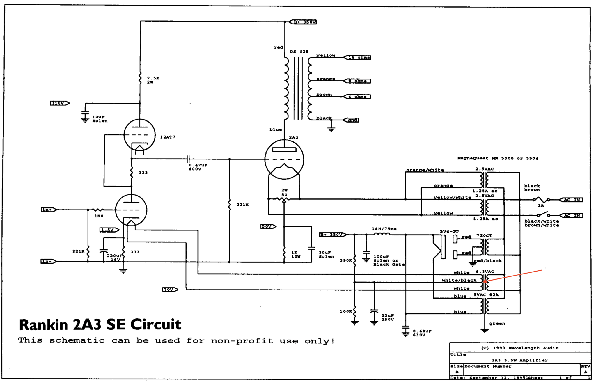

9 часов назад, S.Laptev сказал:
Вот этот что ли?
screen-shot-2023-07-25-at-11-25-19-pm-png.1196662
Да никак не работают с безОООСником никакие АС, МАС, Стирлинги, Тэнберри хоть СЕ, хоть ХД, ТДЛ и т.д. и т.п. .....
С АС на Lowther работал.

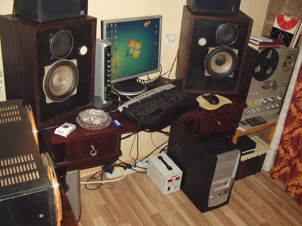

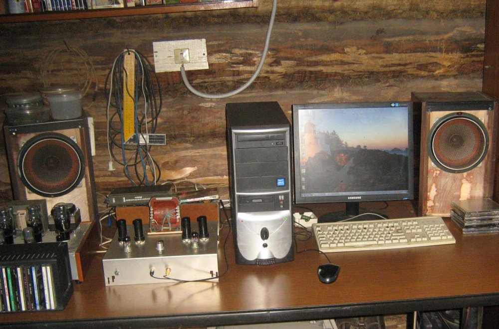

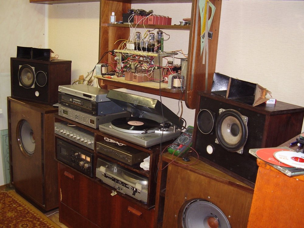

Наверное те, кто утверждает, что 10МАС не звучат с ламповыми конструкциями, бубнят и прочее, уже сами забыли даже как они выглядят.
Удивляют меня эти заявления, так и хочется спросить - вы много их с ламповиками сами то слушали, или только теории выдвигаете?
Играли они у меня с транзисторами, конечно не высший класс, но со всеми своими сделанными ламповиками их  тоже включал всегда, ради интереса.
Ничем не хуже отыгрывают, чем с транзисторами, неплохой верх, мягкий, НЕ БУБНЯЩИЙ низ, вполне аккуратный и не размазанный. (я про разницу между ламповыми и транзисторными, а не сравниваю с другими АС) . Так в чём прикол? Тугоухим себя назвать не могу, разницу в звуке понимаю, но эти переделанные МАС вполне могут устроить среднестатического любителя в связке с лампой. Да, негромко, чуйка маленькая, но чёрт побери, мне в разы более нравится их звук с ламповыми, нежели с транзисторными. На небольшой громкости , а танц-пол с дискотекой я давно не устраиваю, слушая их чувствую себя вполне комфортно.
.... Чего не могу сказать о тех же 4гд35 и прочем . Конечно Aurex 70х их затыкает, а 4А32 +рупор вч легко переигрывает и Aurex. И что? На помойку 10мас и Aurex отнести? Звучат по разному и у каждой свой почерк, лучше-хуже, но играют и не раздражают ухо...
Ох уж эти обсуждения....:smile-46:
Почитать со стороны, так слушать можно только самое-самое, остальное на помойку или на даче на чердак упрятать с глаз долой, бубнит, не сочетается, не играет... А у меня всё в ажуре и играет. :smile-05:
Хоть бери и ролик записывай с 10МАС, так сразу ответ прилетит - "Чего там по Ютубке услышать можно!?":smile-03:
п.с.
Ещё в 2010 10мас в качестве ближних мониторов при оцифровке использовал,
_____________________________
да и в мастерской в те года  нет-нет, да включал послушать при работе, особенно ночью, рисуешь, а они потихоньку фоном играют, вполне себе комфортно!
 А вы - на помойку, срочно!
Ну-ну....
Наверное, каждому своё и нельзя так категорично....

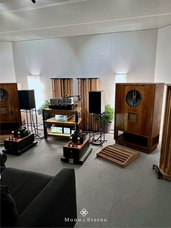

7 часов назад, Михаил SM сказал:
Мощность с учетом потери (или прироста) условной чувствительности АС в конкретных помещениях . Есть сильная разница  как зазвучат с 5 -ватником те же Монтаны в 18м2 и в 45 метрах. В 45 уже 5 ватт не хватит , не менее 20 .
Часто безумие какое-то, имхо, происходит иногда.... ну какие-то и правила по установке - инсталляции надо всё же соблюдать. Я, конечно, понимаю, что самодельщику никто не указ, он может чудить как угодно....  но Монтаны в 18 кв.м!!! А для чего и для кого тогда выпускают полочники с басовиком в 6 и 8 инчей, для установки в туалеты хрущёвок что ли?
Для колонок техникс SB-6000 парой были усилители SU-7600, SU-7700 50-ти ваттные, для Монтан этих рекомендованная мощность от 200-т и до 800-т ватт.....  И что они вообще тут делают на нашем форуме?
.....Montana WAS – по-настоящему исполинские колонки. Это башни высотой почти два метра, весом 235 кг каждая.....  .....воспроизведение частотного диапазона от 16 Гц до 22 кГц с разделением частот кроссовером на уровнях 80 Гц, 500 Гц и 3,5 кГц. Рекомендуемая мощность для PBN Montana WAS составляет 800 Вт, а чувствительность – 94 Дб....
1 час назад, DSH сказал:
Если вдруг кому-то интересно, то в ПДФке правильное, подробное описание конструкции, монтажная схема, рекомендованные компоненты, всё необходимое, ну как и надо самоделки описывать:
https://docs.yandex.ru/docs/view?tm=1696399487&tld=ru&name=SP-BabyO.PDF&text=Baby Ongaku&url=https%3A%2F%2Fwww.wavelengthaudio.com%2FSP-BabyO.PDF&lr=192&mime=pdf&l10n=ru&sign=e327f02e8a50e5448553118d44cef0ec&keyno=0&nosw=1&serpParams=tm%3D1696399487%26tld%3Dru%26name%3DSP-BabyO.PDF%26text%3DBaby%2BOngaku%26url%3Dhttps%3A%2F%2Fwww.wavelengthaudio.com%2FSP-BabyO.PDF%26lr%3D192%26mime%3Dpdf%26l10n%3Dru%26sign%3De327f02e8a50e5448553118d44cef0ec%26keyno%3D0%26nosw%3D1

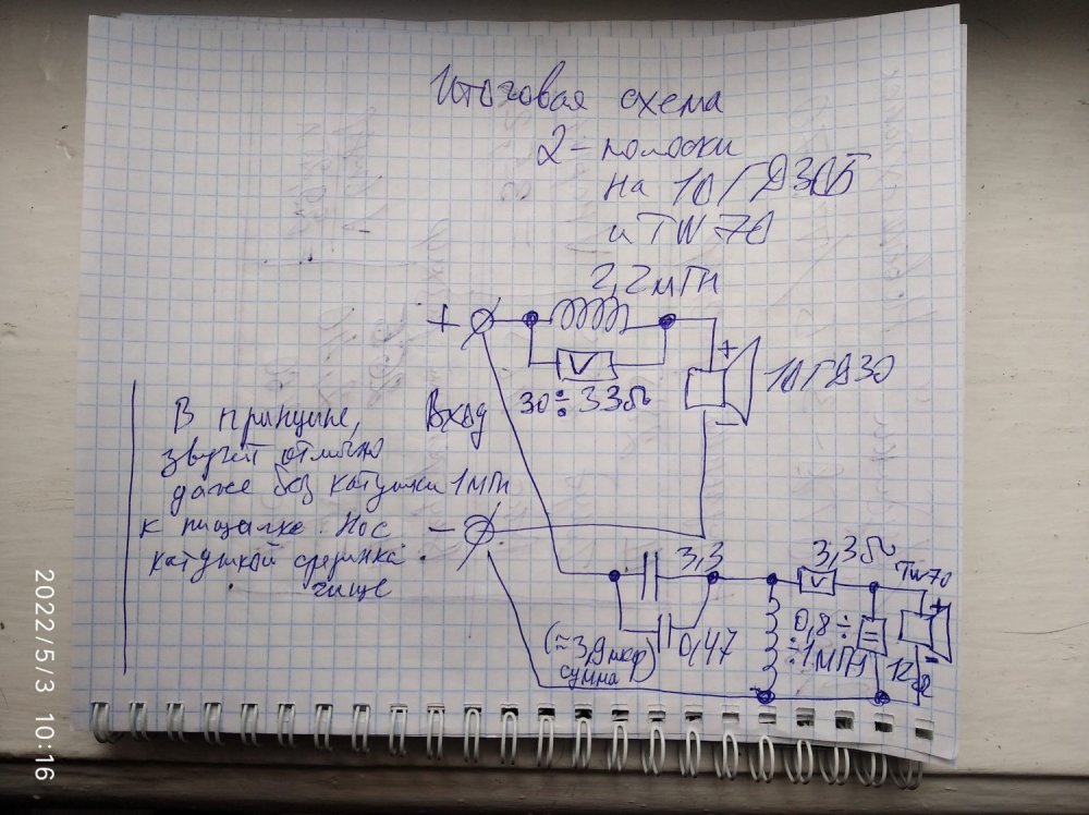

От АБ, уже говорил
Сразу обломаю насчет купольников из шелка в пару к 10ГД-30. Пробовал, разные, не катят. На средине явный провал и не по ачх(там ровно) а по энергетике и балансу. Пупок 10ГД-30, отрабатывающий средину, явно больше диаметром, нежели купол пищалы и она на стыке не сливается звучанием с басовиком, средина теряет богатство , получается пум-цыц. Презенса нет.
И совсем другое дело, просто разительно отличие- паршивец этакий, Визатон TW70 . Бумажный твитер , когда-то копеечный, нынче-кому как.
Месяц назад вырулил двухполоску на 10ГД-30 и TW70 в коробке от колонки 25АС-109, там внутри 25 литров. за счет доски снаружи добавили литра три. Получился шедевр звука и ачх.
Кто не верит-выйди вон.
