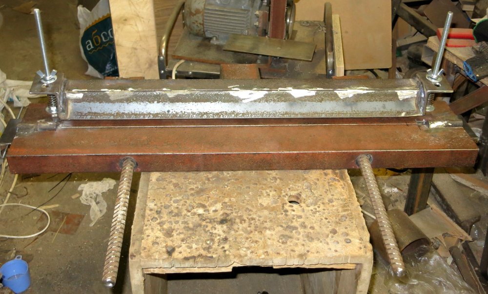

3 часа назад, Aleksey_kul сказал:
Вместо барашков сейчас стоят длинные гайки. Мощи барашков маловато для надежного прижима железа.
   Увеличение рабочей длины гайки (длины свинчивания) в любом случае полезно при больших и многократных нагрузках. Но обычные, блестящие шпильки из строительных магазинов имеют очень низкую прочность - фактически это брак, профиль резьбы утончен и не соответствует госту. В КрепМаркете продают крепеж повышенной (нормальной) прочности - черный, но его цена!!!

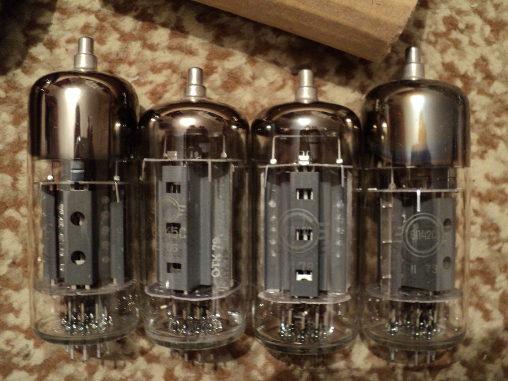

Это какие имеете в виду высокие или последние ?
Я видел четыре типа 42-х. От "опытных" до 6П45С с распиновкой аля 42-е. Думаю, "опытные" - точно настоящие.
Как то витиевато  .... вопрос был простой и без подвоха , высокие или низкие производства СССР.

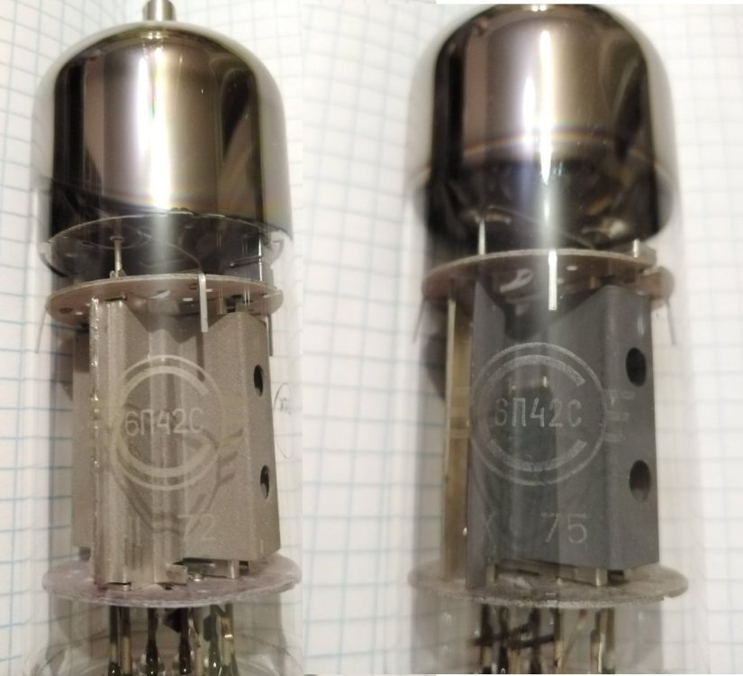

25 минут назад, немой сказал:
6П42С Высокая  выпускалась до конца 1975 года ...
А имели никелированные аноды (покрытие как у ГУ-50, ГУ-19-1 и т.п.) до 73года включительно, потом просто железные.
17 минут назад, немой сказал:
Так и ответ был без подвоха. Я просто не особо в теме. Думаю, всё-таки высокие. Кстати, они вроде и отверстиями в аноде отличались.
11 минут назад, Dolboyacher сказал:
По Моему ВЫ что то  путаете с покрытием анодов
10 минут назад, немой сказал:
Возможно с типом металла покрывающим анод и ошибаюсь, но покрытие\напыление точно было, аноды шершавые и цвет не серый как у тех, что выпускались с 74года.
Если вы приглядитесь, то увидите, что у левой лампы, покрытие на аноде есть не везде, это видно на частях возле сварного шва, а так же, сверху и снизу близь круглых подложек, там металл блестящий и гладкий. А у темносерой весь метал одинаков во всех частях. Более того, попаддаются светлосерые лампы , у которых на местах сгиба (углах) анода немного осыпается нанесенное напыление и под ним видно металл более гладкий. Отсюда и сделал такое заключение. Так же это было и у 6п36с, более старые  - светлосерые, новее  - темносерые.  Впрочем, всё это неважно и не соответствует изначальной теме.
15 минут назад, Dolboyacher сказал:
Это лично Ваше тем более ошибочное заключение ....

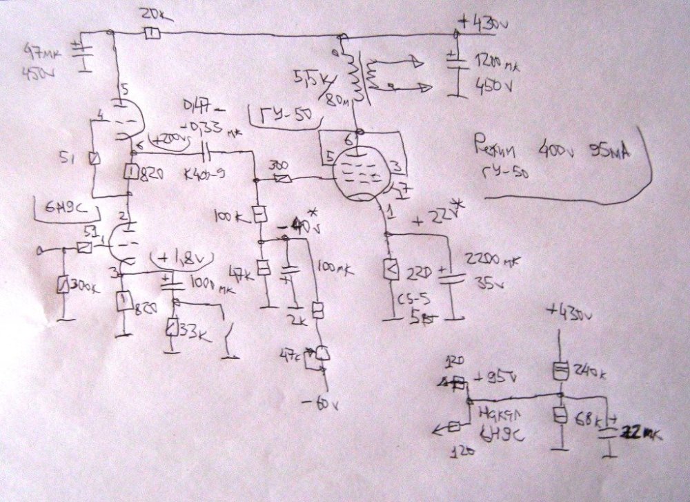

И вот ещё что: использования катодного повторителя на 6Н9С, да ещё и с разделительным конденсатором представляется нонсенсом. Я о схеме ниже.
Это схема Василича. Он доказал на цифрах что катодный повторитель круче чем СРПП.
Это тот самый мой не любимый случай, когда цифры ставят в красный угол избы.
С пеной у рта, любители транзисторных усилителей доказывают на цифрах с большими нулями, что ламповые усилки отстой, но при этом забывая о других составляющих схемотехники ламп..
Мои мысли могут не совпадать. Высказал своё мнение. Не пинайте ногами, если кого задел по живому.
PS: Если бы я делал, то поставил два линейных триода друг за другом, оба в резистивном включении, к примеру 6Н8С. И напор и подача была бы лучше с 6Н8С. 6Н9С не может быть драйверной лампой
