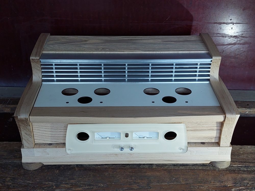

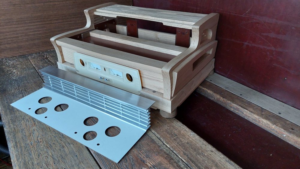

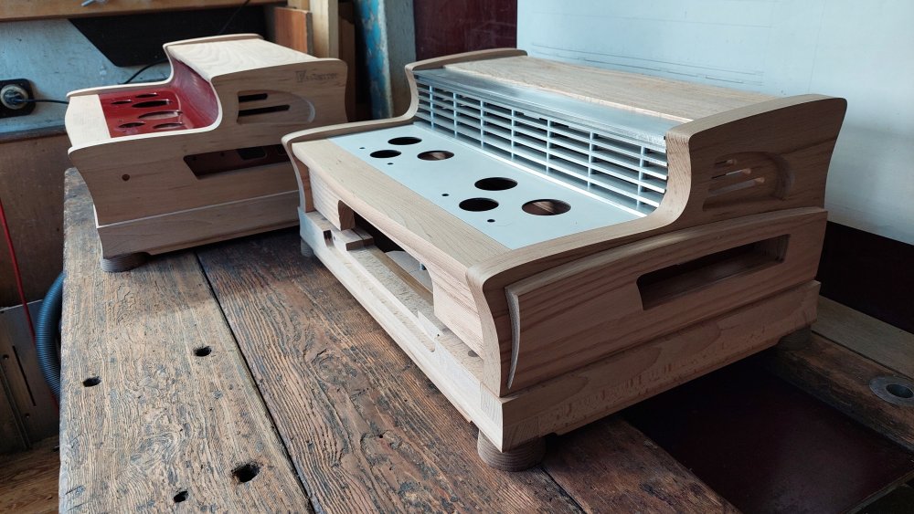

     Я тоже веду работу по созданию универсального корпуса, " не спеша накидать " у меня не выходит, случаются и перерывы в работе...  по сравнению с прежним вариантом; немного увеличена высота подвала, иначе размещены ребра жесткости внутри стало свободней, доработаны боковые панели дополнительные выступающие накладки улучшают хват при переноске и зрительно уменьшают громоздкость усилителя - аналогично верхние вентиляционные врезки в первую очередь визуально облегчают конструкцию, добавлен тепловой экран смонтированный на фальшпанели он также уменьшает излишнею "деревянность"... все еще многое будет уточнятся, цветовое решение еще не определено...
