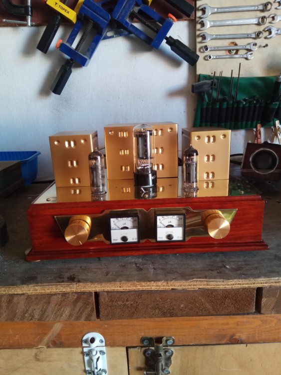

IMG_1050ел156 моноблок.JPGЯ уже писал, у меня с такой компоновкой проблема в зазорах между колпаками. Пыль и трудно удаляемая.
1 час назад, alex2203 сказал:
Обычно продувают пылесосом , у меня поверхность металлик под лаком , поэтому пыли не за что особо зацепиться.  Второй вариант -  мебельные метелки (обычно цвета радуги ) , которые пролазят в любые узкие и длинные щели . Третий вариант (ваще...) - влажную салфетку протаскиваешь подкалиберной деревянной палочкой...     Четвертый вариант , как на фото выше -просто забить, просто не видно .

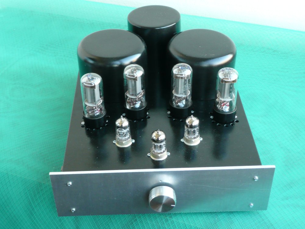

16 часов назад, Владимир-П сказал:
Конечно не в тему, а как алюминиевые колпаки?

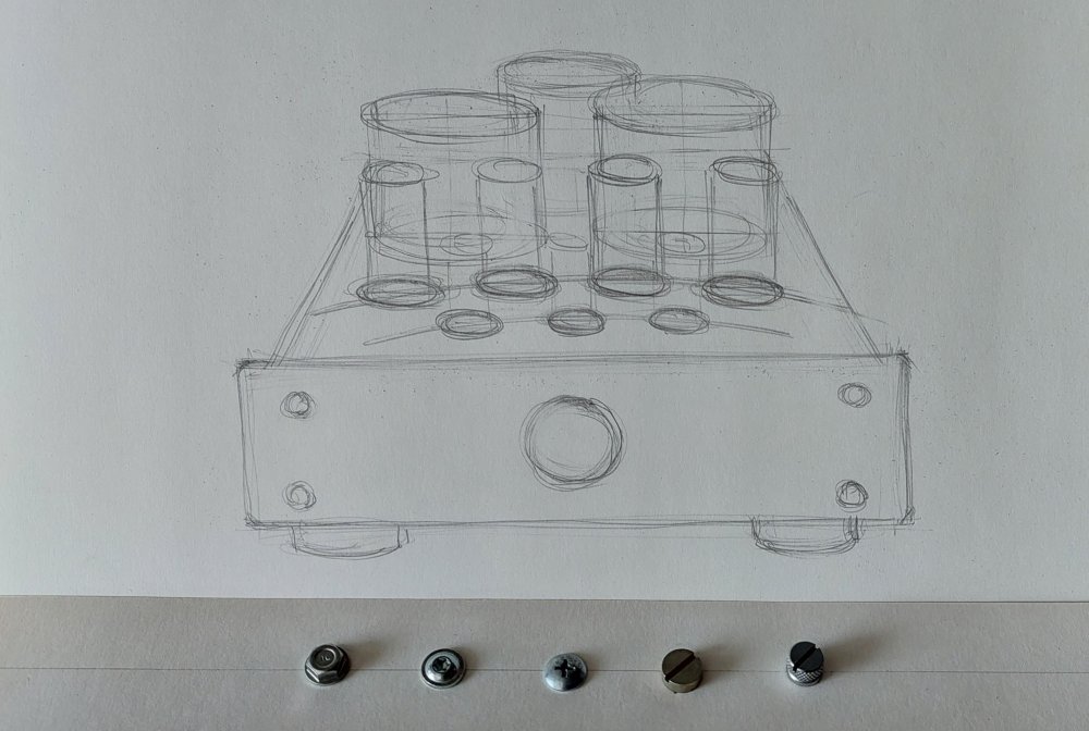

  Радиус закругления колпаков расположенных на переднем плане великоват и не гармонирует с подчеркнуто  прямоугольным корпусом.  Сгладить это противоречие можно слегка скруглив R 2-3мм острые кая передней панели.  Исполнение фронтального крепежа, не найдено, нет ощущения надежности.  Здесь лучше увеличить толщину панели и углубить винты, либо подобрать другие головки винтов.   Как вариант, винты могут одновременно крепить расположенные спереди ручки/дужки.  Расположенные по дуге лампы выходного каскада хорошо сочетаются с круглыми колпаками, я считаю расположение входных/мелких, должно быть аналогичным, удлинив, если необходимо ось потенциометра.  Весьма заметные маленькие винтики ламповых панелек, тоже должны располагаться на образующей дуге и ее поддерживать.  Желательно применить основательные цилиндрические ножки.

2 часа назад, Фломастер сказал:
Цитата
Я с детства не любил овал!
Я с детства угол рисовал!
Но закруглять надо. Примерно вот так. Корпус ФК:
Так тут кроме пыли у конструктора видимо проблемы с самой покраской колпаков было и не только! Даже шильдик танго не выравнивает ситуацию? это не говоря уже о торчащих, как голые истуканы позорные банки с гайками, разные панельки, выключатели со старого троллейбуса и надписи авторучкой.
Хорошо, что афтор не забыл увековечится на своей поделке
Мне нравится, красиво, но на мой взгляд немного мрачновато, может-быть добавить что-нибудь веселенького, светленького.
Есть вариант деревянной панели и ручки. Думаем над металлической, контрастной по цвету. Тоже вариант.
