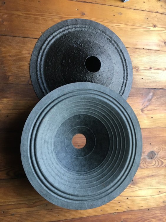

Для открытых систем диффузоры Hemp лучшее решение легче Альтека и жёстче.  23 грамма. У альтеков один промазанный подвес уже 20 грамм?
