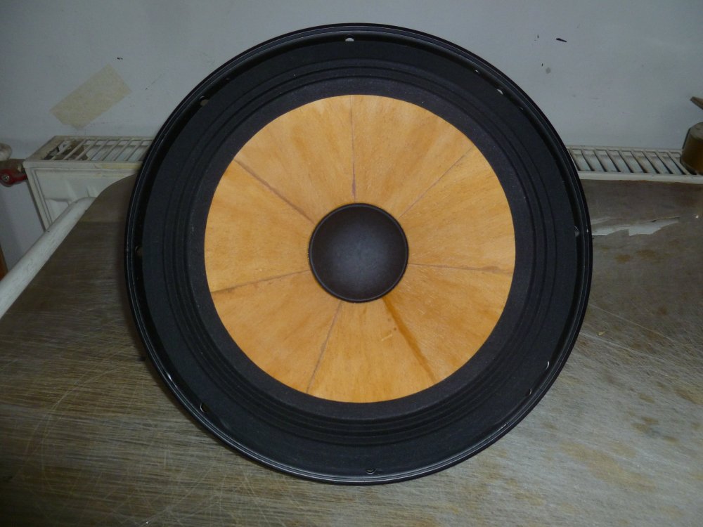

В 14.10.2022 в 14:50, Istvan сказал:
Вот такой результат. Высилаю фото с колпачком и АЧХ.
Интересно, как долго выдержат стыки склейки шпона?
Иштван, а только торец в торец склейка идет, или сзади какими то полосочками еще усилено наверх торцов?
Только торец в торец склейка, сзади ничем не усилино. Кто сделал этот дифузор, купил толко полоски материала и с это экспериментальный экземпляр. Если желаемый результат получается, то купит широкие полоски и делает дальше диффузоры и есть желание у него делать для шириков тоже. Посмотрим дальше что получается.
Только что, Istvan сказал:
Обычно этого бывает достаточно. Во всяком случае я такие диффузоры видел не раз. Работало надёжно. Образующая ведь - "кулёк", не криволинейная?

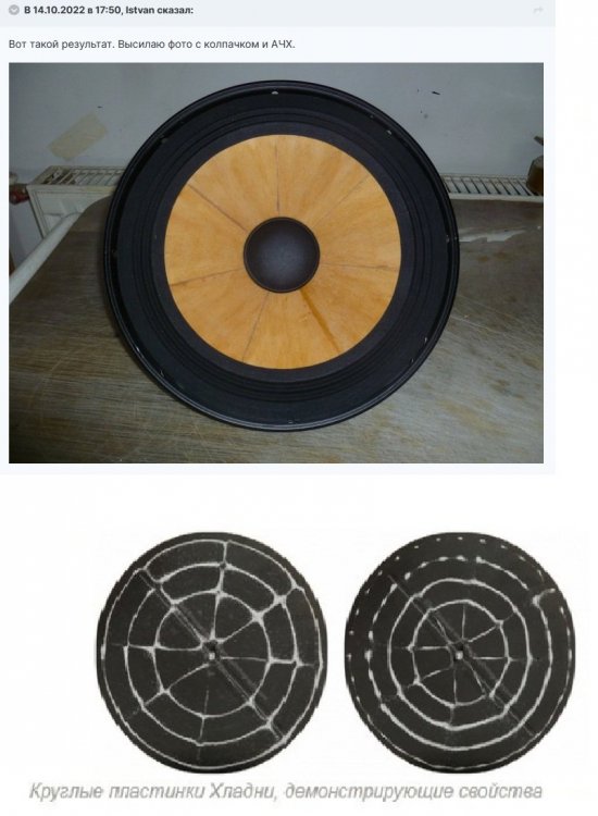

В 16.10.2022 в 20:41, Normann сказал:
Бальза хорошо впитывает клей, место склейки получается прочнее основного массива.
Написал выше, чтоб было понятнее  в том числе и в ГГ, поэтому это только мое мнение,  для Круглого ШП динамика из Бальзы, нужно не 7 секторов, а 8 секторов - для симметрии, согласно Фигурам Хланди, для уменьшения зональных провалов, что позволит расширить полосу динамика и сделает его более Широкополосным и с меньшими THD.
1 час назад, May сказал:
и чем больше размер излучателя симметричного ШП динамика воспроизводящего всю ШП полосу сигнала, тем кривее Фигуры Хладни - тем больше гармонических искажений в виде зоновости и пучности в определенных частях диффузора (неравномерности излучения поверхности, а еще кривее у плоских динамиков квадратной формы (статики и т.д.).
Где доказательства? Что эти фигуры доказуют? Что есть резонаннсы в виде зон? и что?
Где замеры степени КНИ ?
Фильтра и разбиение на полосы гадят в другом,  и часто это ГОРАЗДО  хуже, чем то, что делается в ШП.
Хорошие ШП, судя по  их звуку, во многом преодолевают недостатки.
Звучание -вот комплексная и ОКОНЧАТЕЛЬНАЯ оценка качества АС.
Я не производитель динов и большинство на 99,99% меломанов-тоже. ВСе эти зонные явления для нас -не важны, важен КОНЕЧНЫЙ РЕЗУЛЬТАТ.
