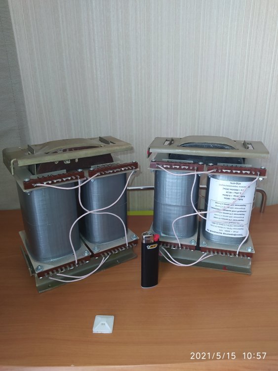

Он, выходник прибоевский, РР, несомненно, но он явно "пентодно-ОСный", просто напросто....
...А у меня нынче чаяния и помыслы вокруг другого НЕкаменного цветка... Тоже РР...

1 час назад, Xрюн222 сказал:
Железо хорошее там, можно перемотать и будет много лучше, где-то расчет есть и уже намотал слоев 9 на одной катушке, но не закончил, т.к. наматывал PP трансформаторы на ТС-270 под ГУ-50, друг захотел приобщиться. Планы остались, как-нить доберусь и не только до выходных :ab:image.thumb.jpeg.ab28cd3811c681e57a7ae95c9645c970.jpeg
5 минут назад, Dolboyacher сказал:
Железо хорошее там
Мне кажется, хорошесть этого железа несколько преувеличена. На безрыбьи, двадцать-тридцать лет назад кишочки Прибоя вполне были востребованы, сегодня - даже не знаю, если только для закрытия юношеского гештальта. Допустим.
Ну ,так не отличное же, для нищеброда вполне сойдёт :not-i:  Намотанные PP под 6п42с из половинок ОСМ-0.63 старых годов выпуска, очень хорошо себя показали. Лежат еще пара ОСМ-0.4 - может и на SE сподоблюсь, тут как говорится, имеем, что имеем, не выбрасывать же )
