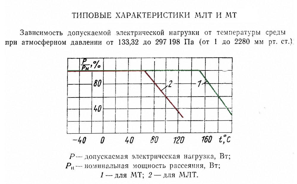

МТ по характеристикам близок к МЛТ, но за счёт большей длинны, почти вдвое при одинаковой  мощности, лучше рассеивает выделяемое тепло. Так же за счёт большей длины имеет меньший градиент напряжения по длине и меньший коэффециент напряжения.

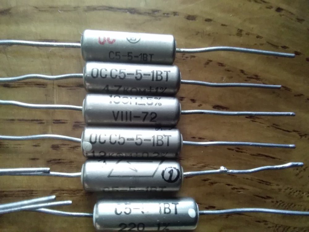

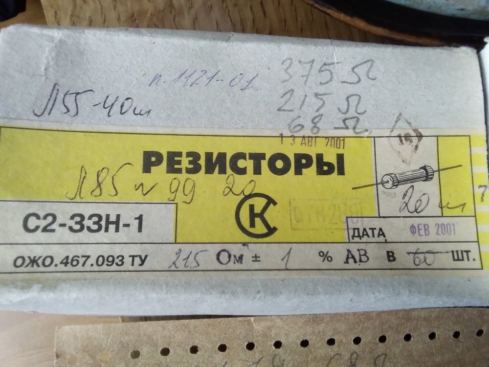

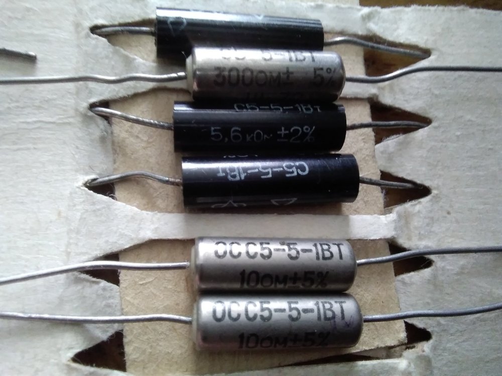

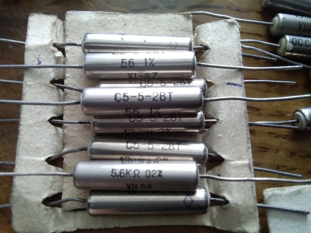

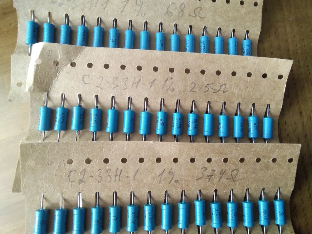

Не давали мне покоя всякие разные разности, сегодня снарядился снова в поход на рынок забрал все, что интересно было. Резисторы С5-5-1вт в металлическом корпусе не встречал, больше пластик черный попадался.
IMG_20230219_145313.thumb.jpg.0378c4c6f48f3d64b3da5197ddea2780.jpgIMG_20230219_145302.thumb.jpg.705f69f208911e7d6e62faea780b20e1.jpgIMG_20230219_145131.thumb.jpg.ebc6bad3a4ac7104e68cf414da60529d.jpgIMG_20230219_145012.thumb.jpg.d42908208d01076dbb1c3be024430ae7.jpgIMG_20230219_144957.thumb.jpg.71cd9e75e73d72fbab2edc41a959cbae.jpgIMG_20230219_144945.thumb.jpg.7ce75254c9fd3bba83f41326d91d5f59.jpgIMG_20230219_144851.thumb.jpg.c2f4d0cb86927b777b97ea9e1a2cfee3.jpg
13 минут назад, Карабасс сказал:
Навалом. Обычно в катоды ставлю, как по мне, С5-5 отличные проволочные резисторы и точные до 0.05% имею.
 Именно сегодня думал про такие проволочные С5-5

У С5 в металле есть одно неприятное свойство: у некоторых экземпляров выводы могут крутиться вокруг своей оси относительно керамики. А пластмассовые не терпят превышение мощности: громко трескаются.
По поводу индуктивности: в наших применениях на неё плевать.
