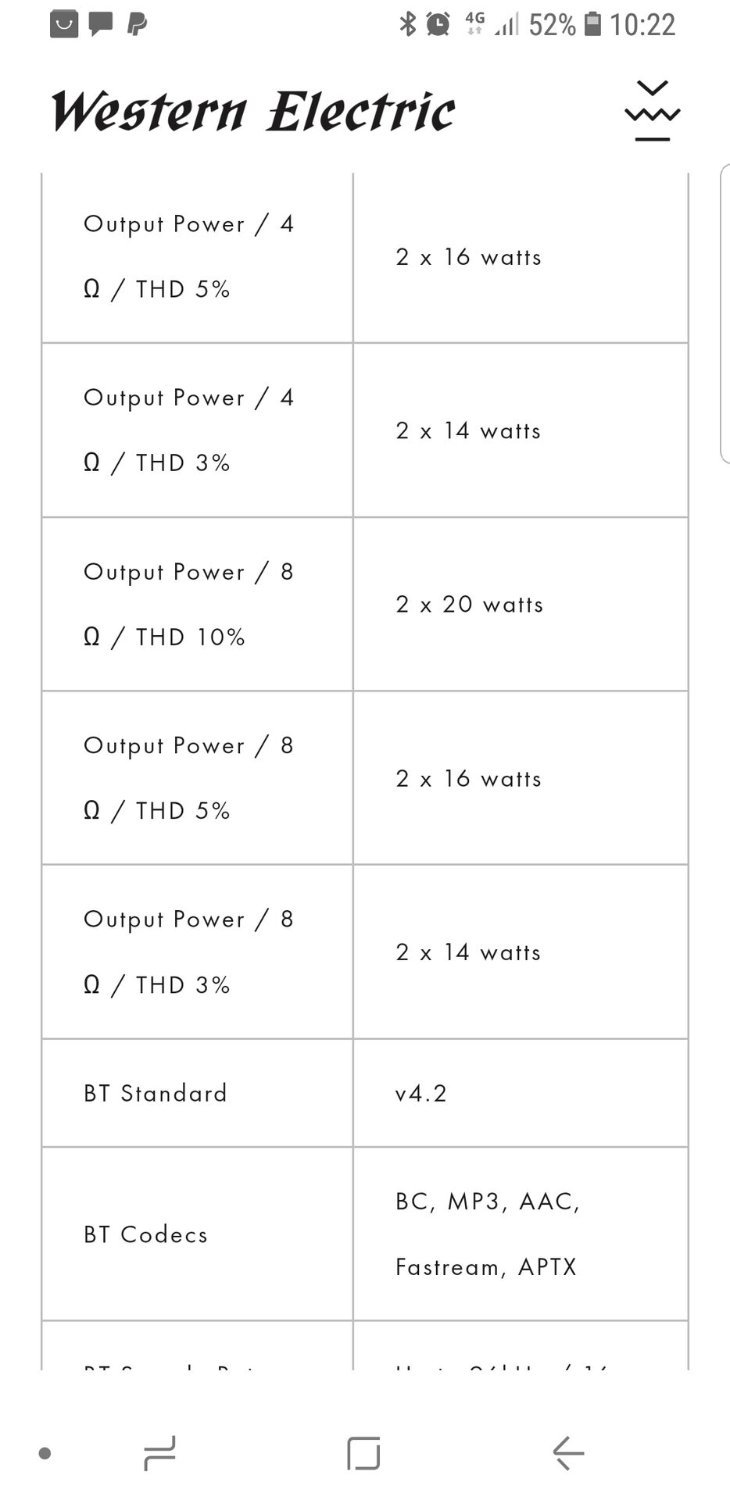

П.С. вопрос специалистам на засыпку, как с одной 300В умудрились 20 ватт получить?
Топ-5 особенностей • Интегрированный усилитель 91E
91E — это первое существенное усовершенствование в конструкции однотактных усилителей за более чем 100 лет.
https://www.westernelectric.com/91e
6 минут назад, S.Laptev сказал:
...как с одной 300В умудрились 20 ватт получить?
Запросто! Это же китайские ватты.
11 минут назад, Stan Marsh сказал:
Откуда, это же американцы. И не всё так просто.
13 минут назад, S.Laptev сказал:
Какие там американцы, не смешите. Это не те американцы, американцы нынче выродились. Любой занзибарец может зарегистрировать контору и назваться брендом, который бесхозно валяется. Смотрим филипс, грюндиг, нагру, акай, телефункен и прочее современное дерьмо с некогда  славной историей.

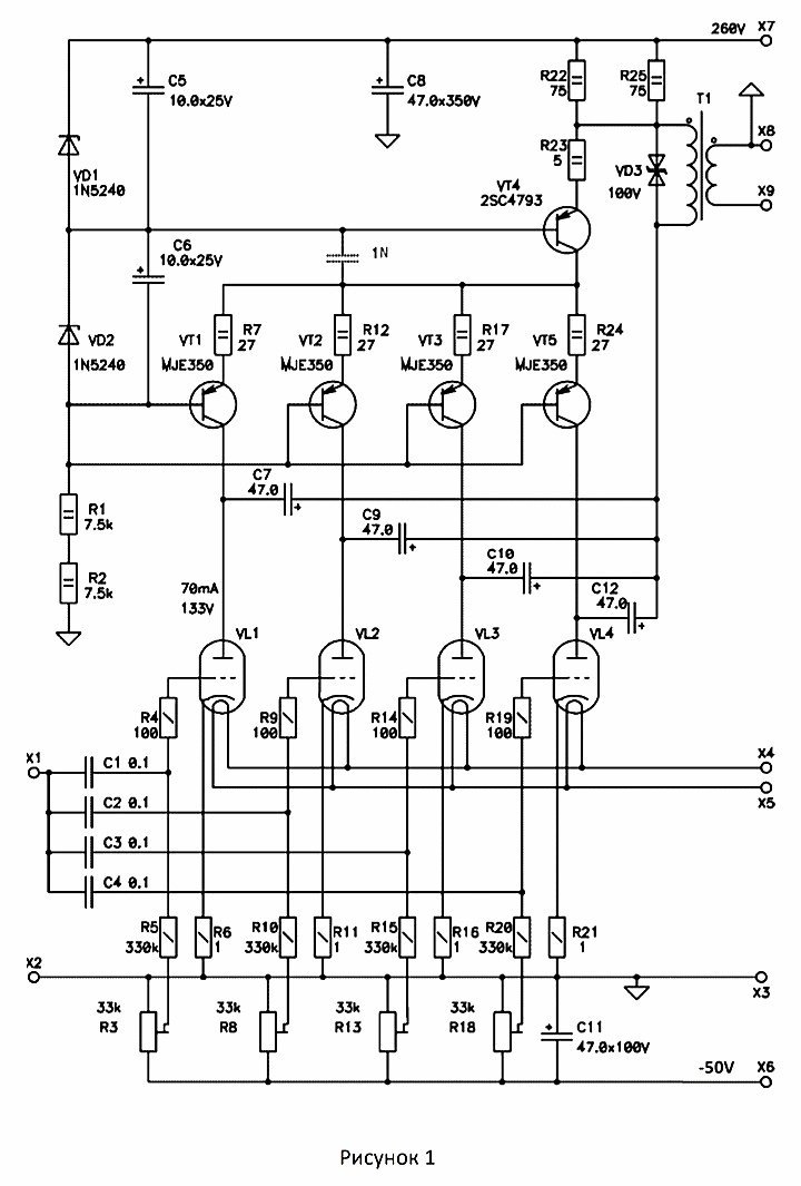

https://patents.google.com/patent/US10256776B1/en
Там другая схематика получается. Усилитель вообще другой.
Типа что-то по типу SRPP.
Ток увеличили, из-за этого снизили Ктр трансформатора, соответственно поднялась мощность. Из усилителя SE, сделали PP. Вот и поднялась мощность. А есть там 20 ватт или нет, эт надо мерить
Кто хочет это  повторить, так это у Евгения Карпова есть.
Хотя он пишет что это однотактный каскад. Ему виднее.
