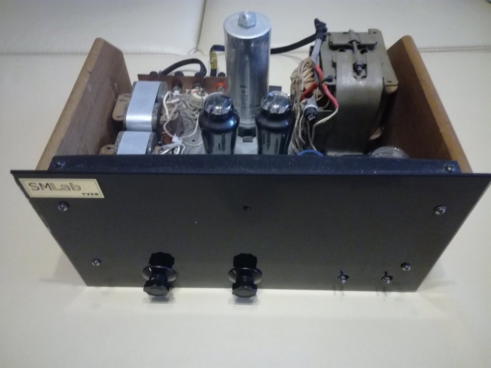

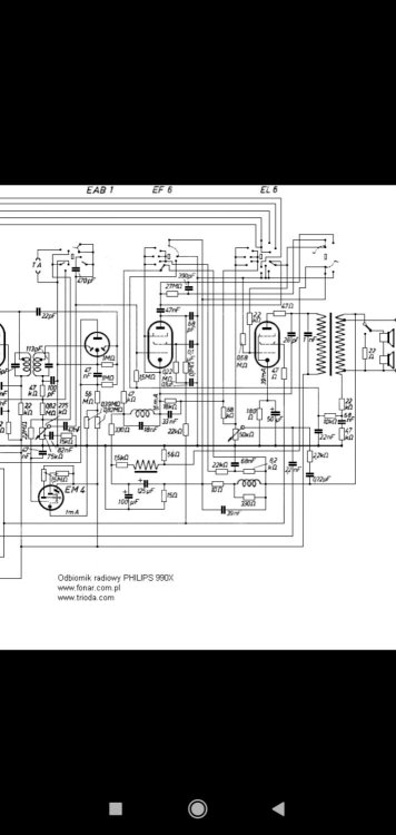

Михаил, откроете секрет, как получить  с них 8...9 Вт, да чтоб без "рака ушей", 100% обещанного в своё время АРА ("пентоды ПАТОЛОГИЧЕСКИ(!!!) больны!" (С)? Неужели прям по схемам "бабушкиных радив", всяких там тфк и б/п?! И для полноты ощущений ("пилой по батарее" (С))  железную еф11 или 12 первой? Кстати, номинальная выходная мощность всех этих Сименсов и Лоренцов, мало того, и даже Филипс 990 самого королевского в мире, не прописана НИГДЕ :smile-57:...
Но намерить в них ватт хотя бы 5, "честных", пока не удалось ни разу. Хотя оно, там конкретно, и не нужно больше...
Педантичные немцы в своих справочниках 58 года приводят выход EL12 -  8 вт и AL5 - 8,8 вт . При этом максим. напряжение ""однотактного " тетрода EL12 - анод и g2 ,обои = +350в ( +275в для AL5)  .  Ввалить им по полной в итоге , соблюдая уважаемые 18 вт на аноде , у ламп есть запас(если что)  , они нам ""выкатят"" и поболее 8 вт ..  ( но можно и без фанатизма.) Схема обычная , с общей неглубокой ООС , но потенц. пила по батареям убирается отчасти и тем , что БП пентодника должен быть кенотронный и не иметь электролитов ( или хотя бы минимизировать их число) ; Боши вот самый раз , в катод самой EL12 -  Блек гейт 100мкфх25в и обязательно резистивный антизвон 1к- 5к (желат. уровня Драловид)в g1 самой EL12 . Подбор оптимального приведенного , понятно.    Попытки ставить электролиты в БП пентодников приводит к электролитно-пентодной смеси (окрас ) , что имеет свои последствия.
Разводка , сами остальные детали - резисторы , РГ , сами не должны иметь резкие , яркие сигнатуры, но певучие и благозвучные.  Мой пентодничек на EL12 ниже.
  • Like (+1) 6

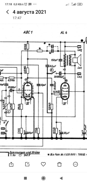

1 час назад, Xрюн222 сказал:
Например, такая схемотехника, стало быть, ок?
В  схемах усилителей НЧ приемников много чего индивидуального , специфического в контексте совокупного построения схемы . В таких схемах сами НЧ ( в угоду и динамика ) сильно обрезаны -  по причине  малоиндукц. выходников ( не более 10- 20гн ) , индуктивность выход. трансф-ра от Д770 к примеру -17 гн .  Приемник должен петь выразительно и голосисто , и чтобы НЧ не путались в доминанте , а чтобы оперная дива не истерила , скрипка не визжала (с такими тау) -  антизвон угольный 100к и успокоительный (чтобы наверняка ) ""укол ""в анод - 47 ом .
В  наших реалиях поэтому просто копировать такие схемы , по мне , абсурдно.
В линейном пентоднике по любому индуктивность вых. тр-ра лучше иметь не менее 50 ...60гн , антизвона хватит 1к -5к , хороший -на триоде (у меня 6072а) первый каскад , в переход желательно бумагомасл. конденсатор , БП - без электролитов , оптимальные номиналы (но не 30же мкф) в катоде выходной лампы , катодный резистор - винтаж. проволочный (Розенталь к примеру) или танталовый .
Проверяется быстро если - как звучит скрипка и женский вокал. Если шерсть дыбом не встаёт , значит всё о.к. - субъективно типа.

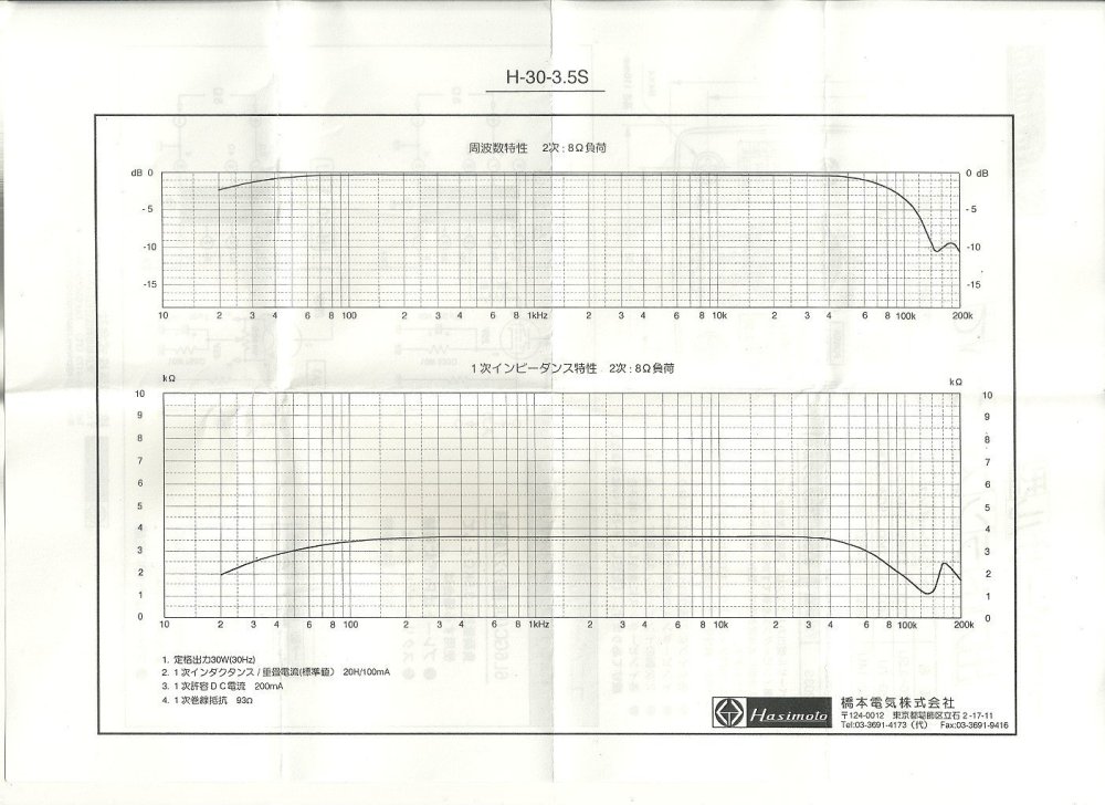

В 16.12.2023 в 12:04, Raffel сказал:
даже мне и то не верится в их плохость..))
Hashimoto H-30-3.5S
Один уважаемый товарищ А.Ю. Макаров говорил о средней частоте трансформатора  Fo = корень квадратный из (Fн * Fв)=500Гц  или   Fo = 1 / (2пи * корень квадратный из( L1 * C') )
В даном тр.  F= корень квадратный (20*80000)=1265гц Это характеристика тр. как и активное сопротивление обмоток , коэффициент трансформации и т.д.
5 часов назад, nepalimso сказал:
так что можно сказать....это плохой транс.?
